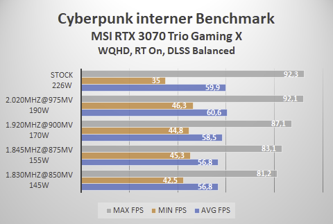

Kostet aber nicht so viel FPS in Relation zur verringerten Leistungsaufnahme.Naicon schrieb:1830 MHz ist halt schon ein sehr aggressiver UV.
In anderen Games kann das evtl. etwas anders aussehen. Die Auswirkungen sollten aber vergleichbar sein.

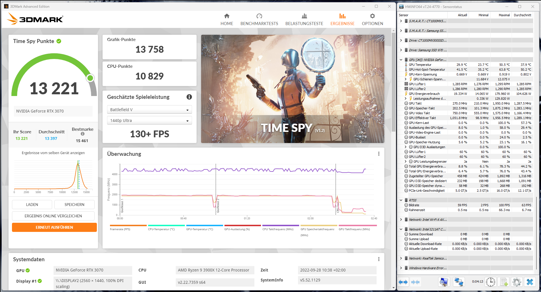

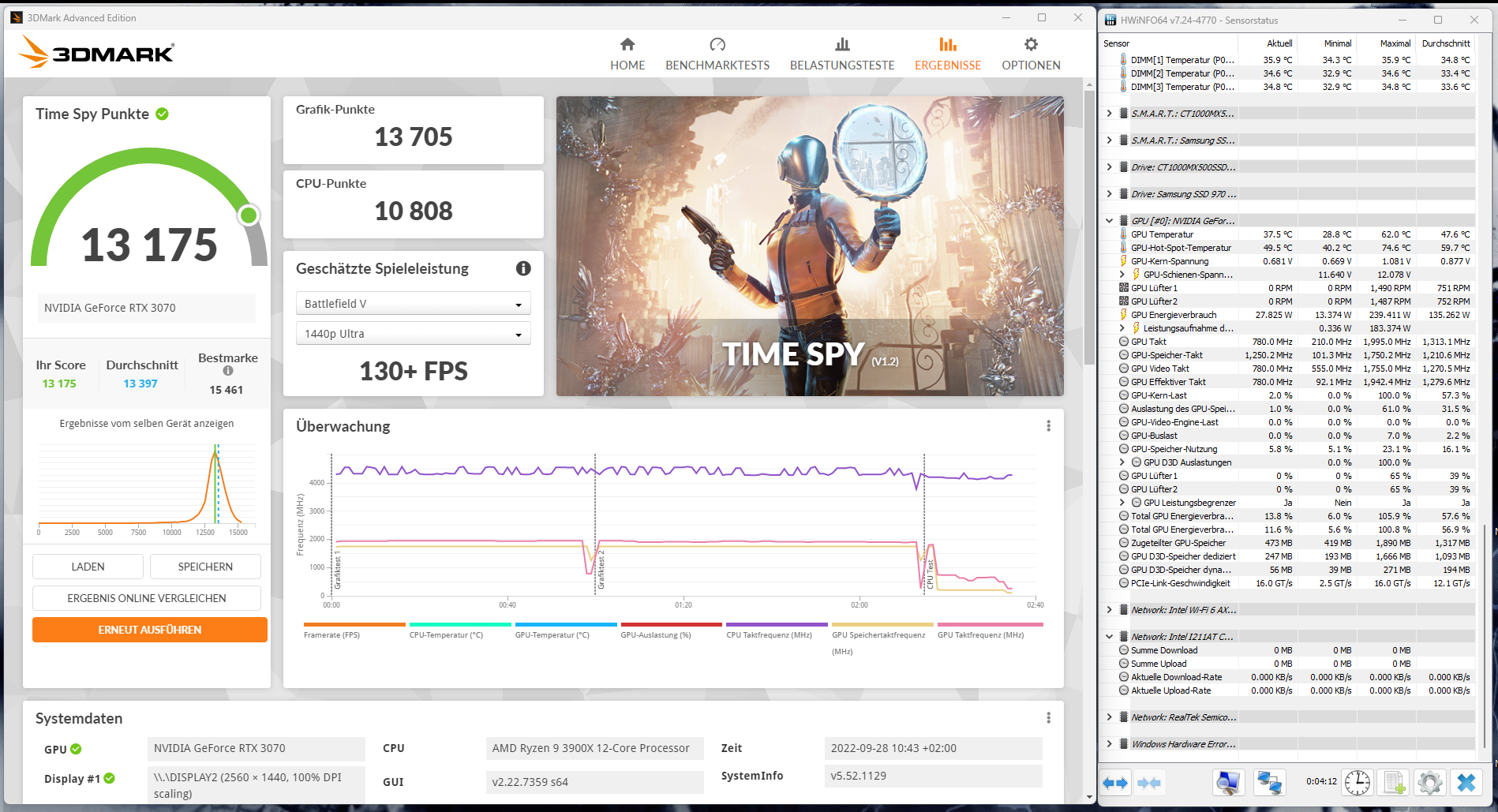

Musst Du ja auch nicht. Die Asus RTX 3070 TUF zieht stock auch im TS ihre ~240W. Mein optimiertes 180W Setting ist da genauso schnell.Nymeria schrieb:ich will aber nicht das die Karte 240 Watt zieht.
das ist mir eindeutig zu viel beim zocken.

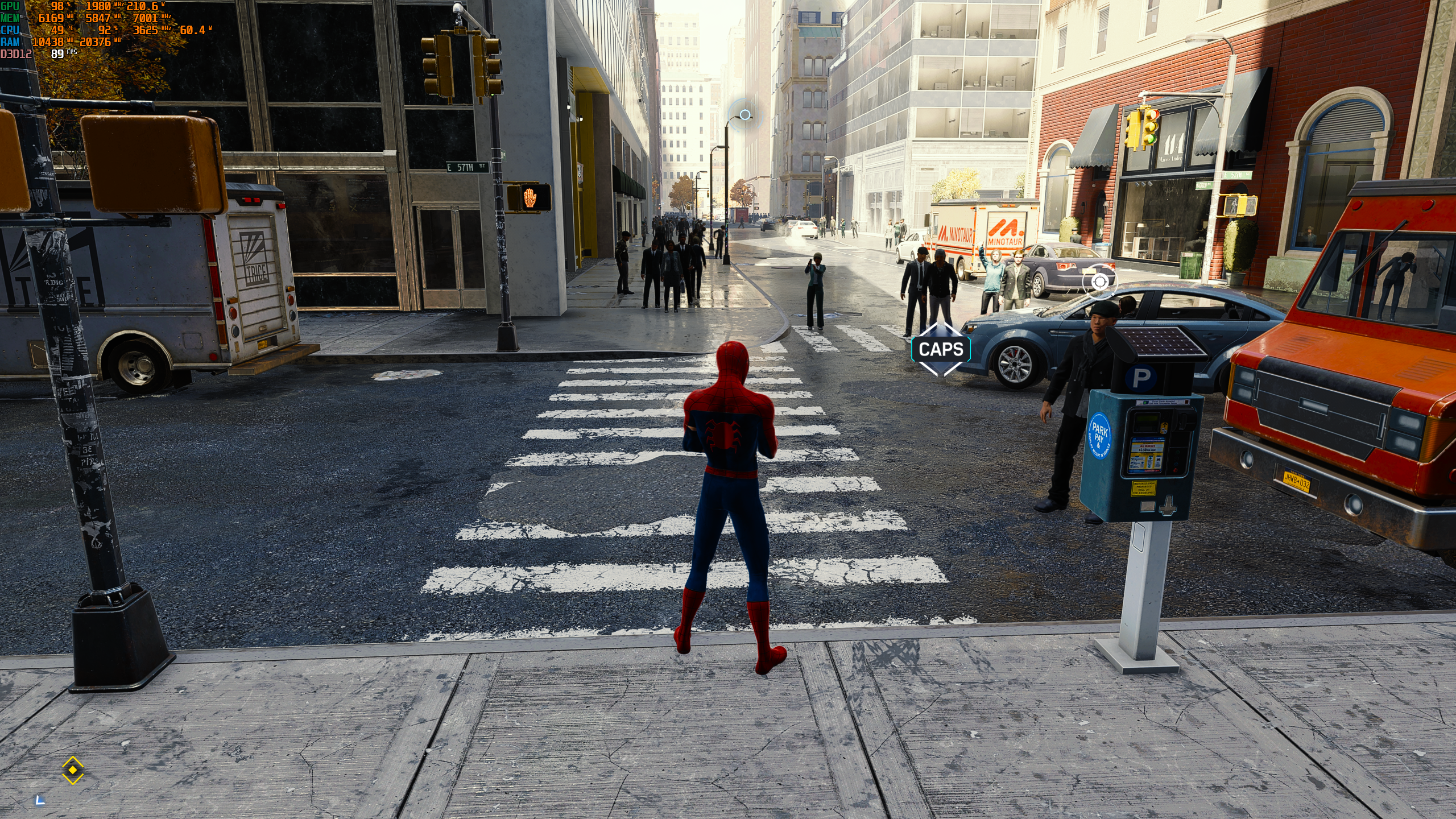

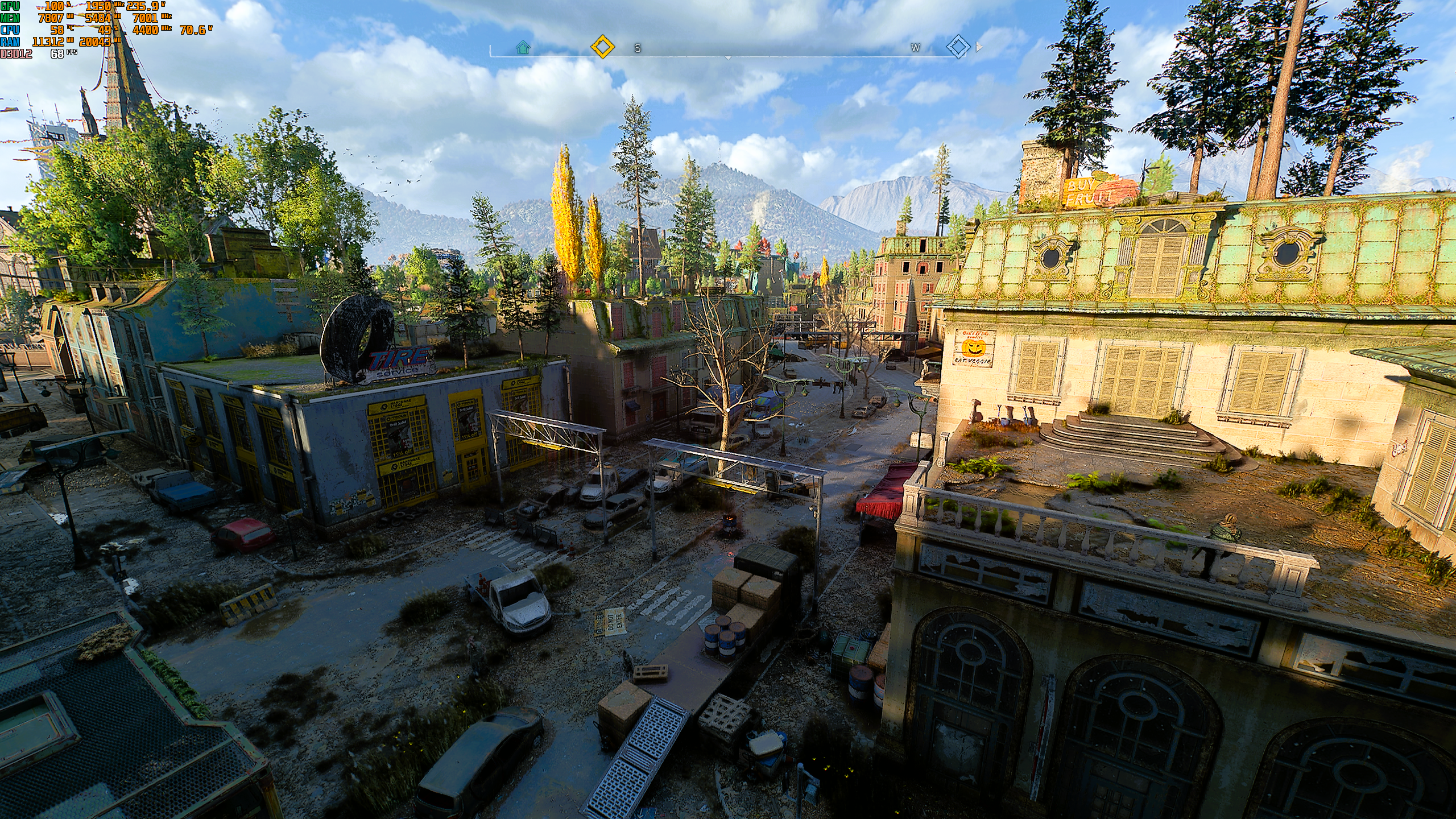

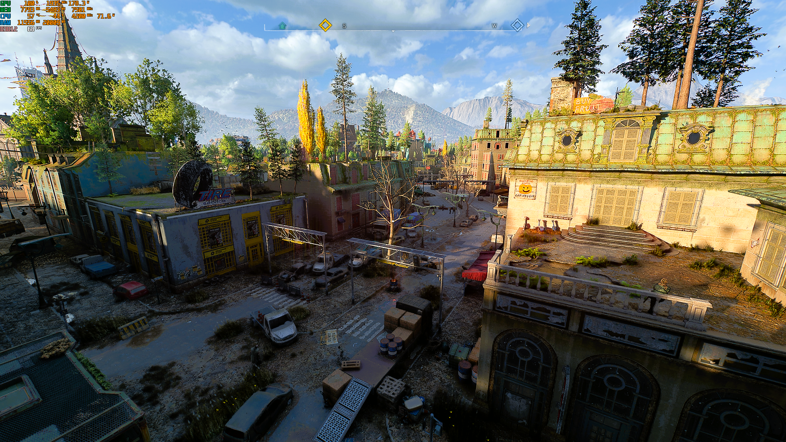

DyingLight verlangt der Karte das letzte ab...genau das selbe Ergebnis

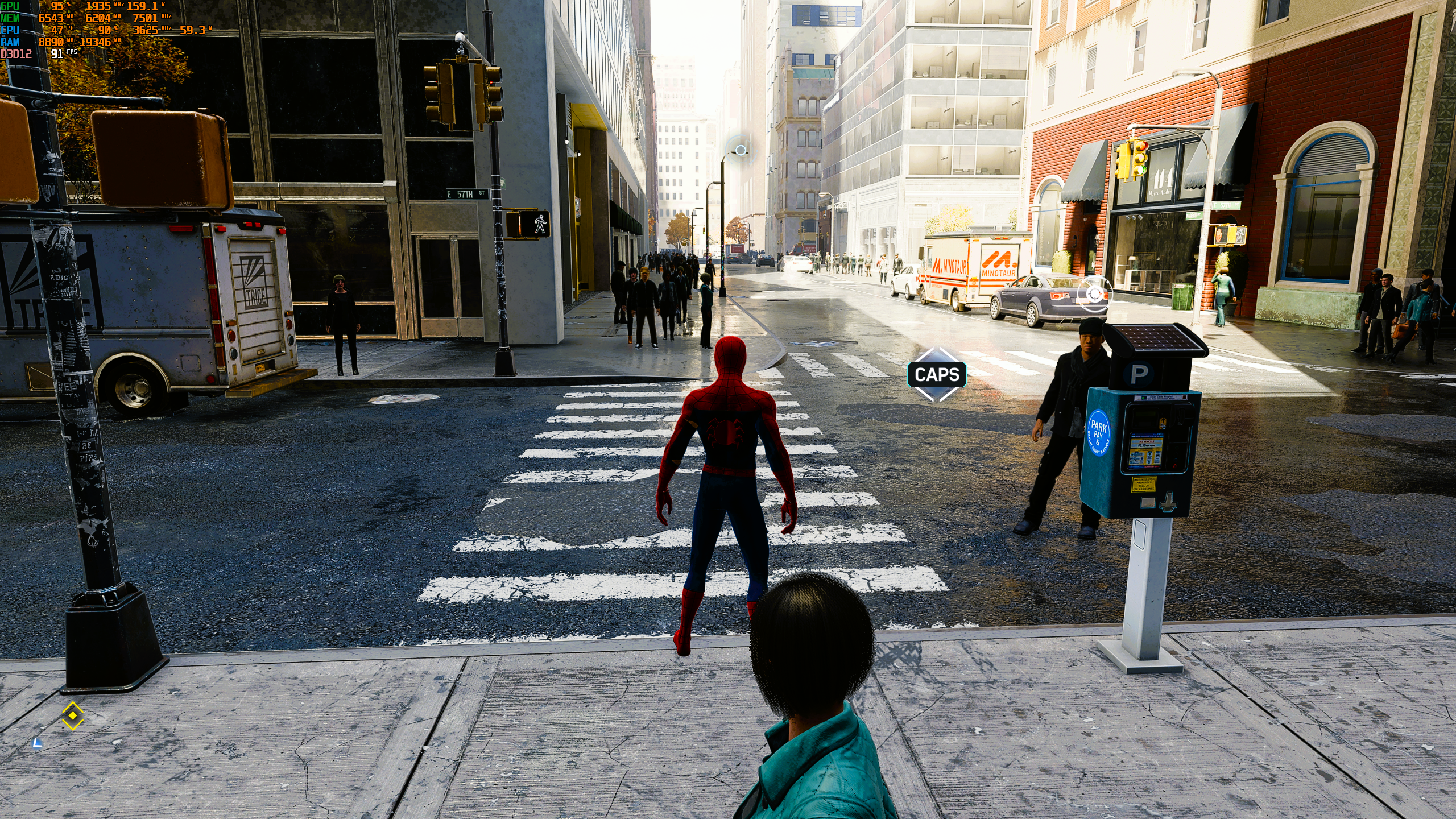

Spiderman ist da ein wenig genügsamer, aber ganauso wie bei der stock Karte ist der Verbrauch bei dem 180W Setting dafür dementsprechend niedriger.
Spiderman läßt sich auch wunderbar mit dem 130W spielen
Vigilant schrieb:Kostet aber nicht so viel FPS in Relation zur verringerten Leistungsaufnahme.
stock ist immerhin 13% schneller als der 0.850v UV
d.h. von einem leistungsvorteil ggü der 2070S von 30%-35% (je nach auflösung)
bleiben dann 17% - 22% übrig
das ist immerhin eine leistungsvorteil-einbuße von +/- 40%
ich sag ja, wenn man aggressiv UV betreibt, dann ist der sinn der sache der geringere verbrauch und TROTZDEM noch ein Leistungsvorteil ggü der stock 2070, aber der Vorteil fällt dann geringer aus.
