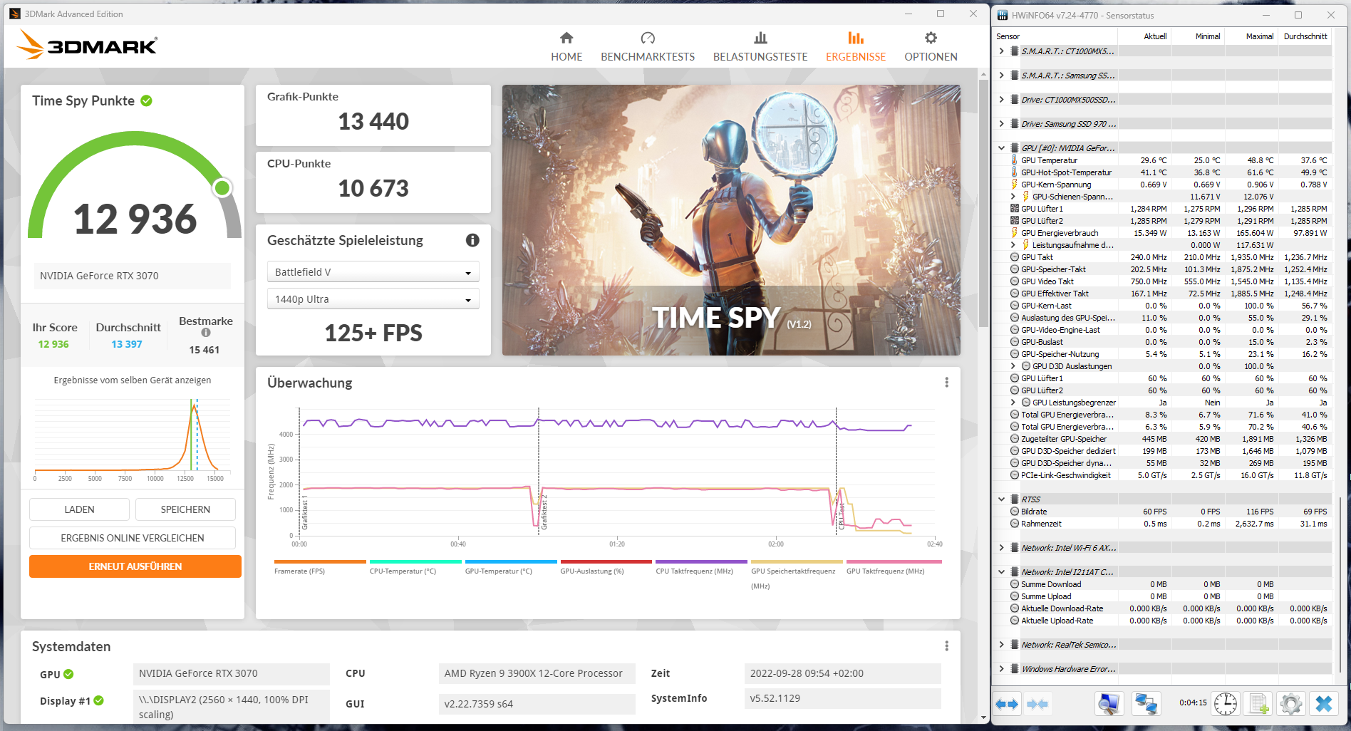

hab aber mit 850mV und 1830Mhz + 1000Mhz Vram bei Timespy 13400 Punkte
also besser als deine und das mit max 140 Watt
ach so, nur am rande:
wenn du mal das 1000MHZ VRAM OC weglässt (kostet strom) und dafür evtl. 1-2 tacken mehr spannung+takt draufgibst, wirst du vermutlich effektiv in games mehr FPS bekommen, auch wenn die TS score sinkt.
einfach mal ausprobieren. in games.
EDIT: und er hatte 13700 grafikpunkte
nichtsdestotrotz sehr gutes ergebnis 13400 mit 140watt, jetzt muss man schauen wieviel davon rigged mem-oc ist, der effktiv keine leistung auf die straße bringt.

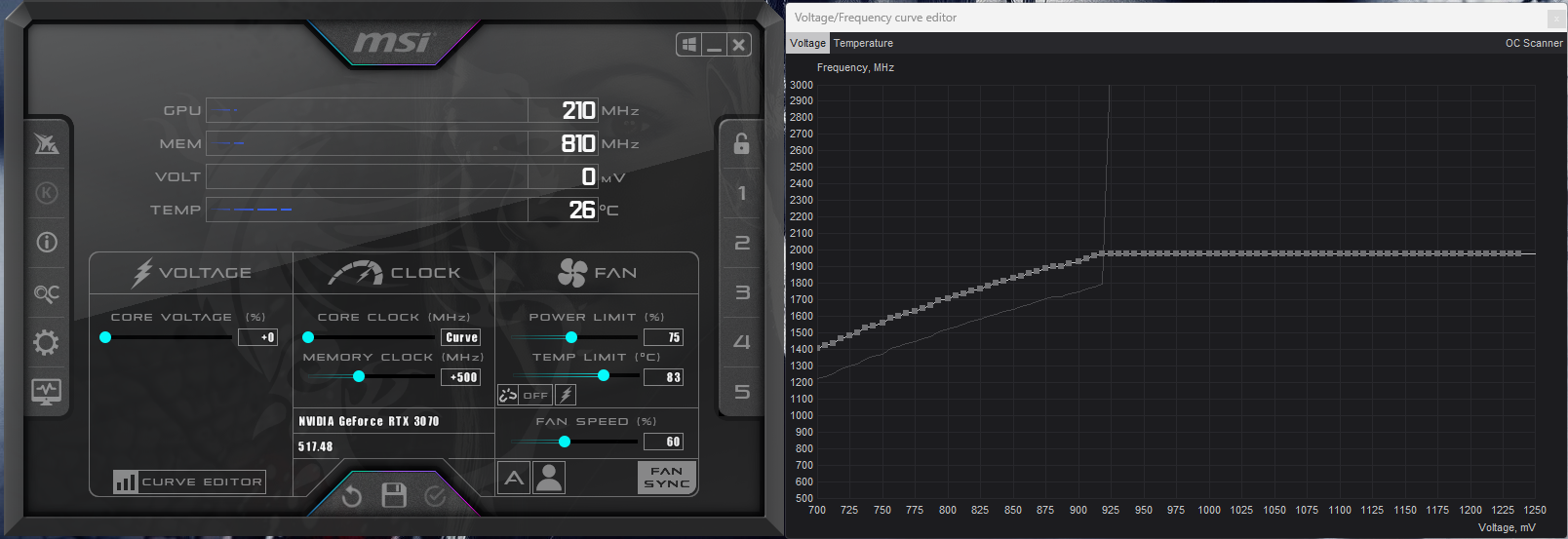

Was genau geht hängt von deinem Chip ab.
Als erstes testen. Meine Karte macht auf dem Chip ~+155MHz mit. Bis 140MHz ist jeder Benchmark und jedes Spiel stabil.
Dann habe ich den OC Scanner laufen lassen. Mit dem Ergebnis und der Erkenntnis, daß +140MHz immer drin sind habe ich die Curve Kurve bearbeitet. Bei mir, um die selbe Leistung wie die Karte stock (240W) zu erreichen, habe ich das mal so einegstellt.
0.925V bei 1965MHz. PL auf 75% (180W) und den VRam auf +500MHz.

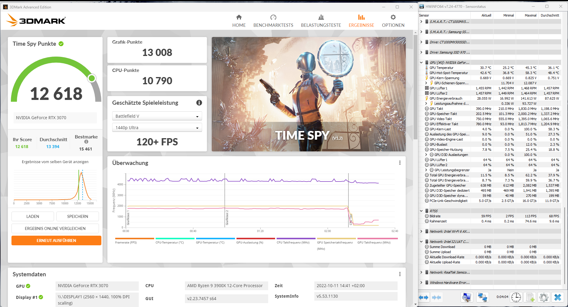

Mit dieser Ausgangsbasis habe ich mich nur mit dem PL nach unten gearbeitet.
PL auf 69% (165W) bedeuten die stock Leistung einer RTX 3070FE (220W)
PL auf 54% (130W) und ich komme auf die Leistung einer RTX 3060Ti stock
Das ist jetzt mal grob und sollte deinen angestrebten Bereich abdecken.
Für das 100W Setting habe ich andere Einstellungen....ebenso für über 200W.
Mit 95W bin ich da auf dem Level einer stock RTX 2070 super FE (215W)
Es führen etliche Wege nach Rom...das ist halt meiner :daumen:
....testen musst Du aber selber.

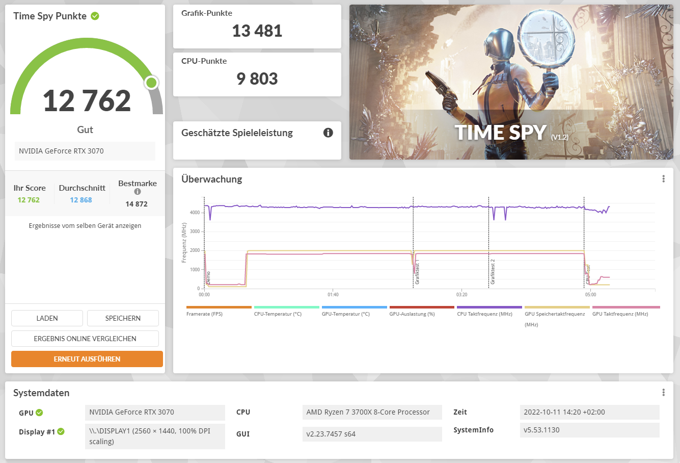

PL auf 100% ( 140W ) bei 850mV + 1830Mhz + Vram 1000Mhz
Jep, dass normale Niveau einer 3070 mit diesen Einstellungen, insbesondere für 3440x1440.
Was das Powerlimit betrifft, kann man das machen. Es hat aber lange nicht die Wirkung des Undervoltings, dass zusätzlich zum geringeren Verbrauch auch glattere/stabilere Frametimes erzeugt.

Bis jetzt sehe ich nur Screens mit ~13400 GPU Score. Aber nichts, daß das wirklich nur mit 140W Leistungsaufnahme passiert ist. Ist ja nicht so schwer HWI mitlaufen zu lassen...wie ich oben.
ja bei TimeSpy sind es zwischen 160 und 170 W
in Games wie FarCry 6 nicht mehr wie 136 W
bei Fortnite noch weniger ca 128 W
hab es bei Games jetzt mehrmals getestet und es geht nie höher als 140 W
Über 170W können wir reden.
Bei mir wirft HWI max 170W aus für 13364 Grafik Score...nach deiner Methode.
Nach meinem Vorgehen 13411 Grafik Score bei 165W und 500MHz VRam weniger...dafür Lüfter 4% höher.
Bei 140W konnte einmal die 13000 knacken
Wie gesagt viele Wege führen nach Rom. Momentan ist mir meine Methode lieber, da 500MHz weniger den VRam auch weniger beanspruchen.
