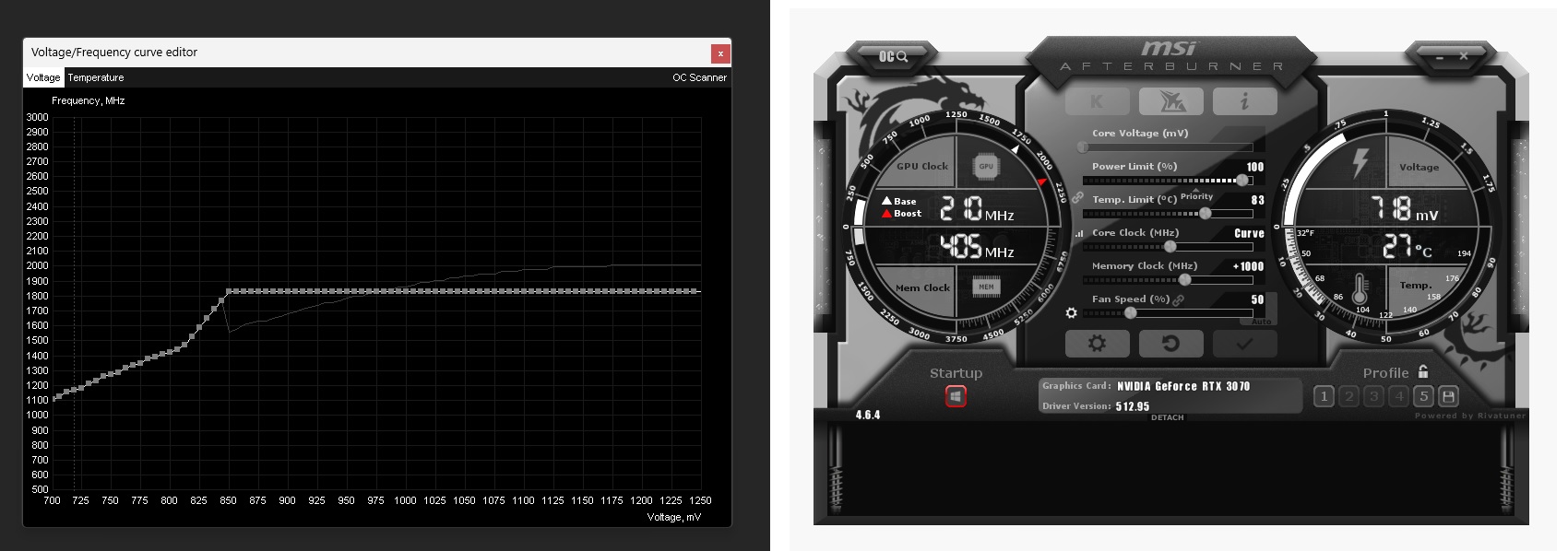

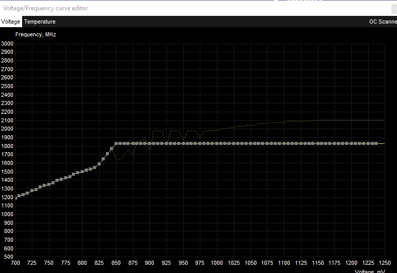

Das stimmt so leider nicht. Vermutlich ist die Spannungskurve nicht richtig gespeichert, die so aussehen müsste:
Reaktionen: Baal Netbeck
hier sind meine Werte

dann würde ich als nächste die Spannung um 0,025v senken (bei 1830MHz hatte das Bild falsch abgelesen) und schauen ab wann sie instabil wird.
Wenn sie crasht, dann + 0,012v

Dann versuch doch mal 825mV bei 1830 MHz, sowohl mit, als auch ohne VRAM übertaktung und berichte wie sich das auf den Leistungsverbrauch ausgewirkt hat.
Wenn das gar nicht läuft erhöh die Spannung ein bisschen.
Mit der angepassten Spannungskurve sollte die Karte "eigentlich" nicht mehr in ihr maximales Powerlimit von ca. 240 Watt laufen. Sieht mir eher danach aus, als wenn die Einstellungen nicht richtig übernommen wurden.
also 825mV 1830 stürzt sofort ab 850mV laufen aber dann zieht sich die karte 240Watt
Schon mal einen aktuelleren Treiber ausprobiert? Habe hier aktuell 516.94 installiert. Mit unterschiedlichen Spannungskurven verändert sich auch die max. Stromaufnahme:
Standard-Einstellungen:
850mV@1830Mhz:
900mV@1935Mhz:

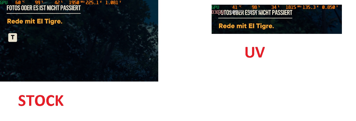

SO hab jetzt Far Cry 6 getestet. :D
Was mir nur nicht gefällt ist die FPS .
hatte vorher eine 2070 Super und die gleichen FPS.
mit der 3070 Sollte aber doch mehr FPS sein als mit einer 2070 Super
aber UV scheint bei Games zu klappen
850mV + 1830Mhz + VRAM + 1000Mhz
läuft bis jetzt hab ca
140 Watt verbrauch ( FarCry 6 )
110 Watt ( Fortnite )
bald ist COD MW2 dran ^^
