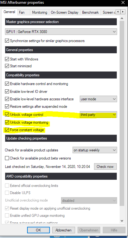

Statt Powerlimit mal Undervolting probiert? Auch bei einem 50% Power Limit sind die Spannungen noch relativ hoch. Ganz eliminieren wird man es unter Umständen nicht können, aber es sollte sich auf ein ertragbares Niveau reduzieren können (Bzw hab ich bei meiner 3080 FE hinbekommen, die hat aus der Box heraus auch hörbar gefiept). Was sie z.B. sicher schaffen sollte, sind 1700 Mhz Takt bei 0,800 V als Test.
Unter "feste Spannung im Sweetspot" siehst du wie die Spannungskurve aussieht. Im Afterburner hier folgende Einstellungen übernehmen
https://www.igorslab.de/nvidia-gefo...ate-so-geht-ein-wenig-vernunft-naemlich-auch/
Unter "feste Spannung im Sweetspot" siehst du wie die Spannungskurve aussieht. Im Afterburner hier folgende Einstellungen übernehmen Anhang anzeigen 993986
ich schaffe es nicht den volt anzupassen... und in dem artikel steht auch kein guide dazu
also, meine gpu ist momentan bei um die 1.0 volt.
ist das nicht schon relativ niedrig?
die unterer wert ist V von der gpu
bin grade 4k max grafik in ffxv
1. Vorarbeit
2. Öffnen
3. Einstellen, einfach mal weit runterziehen (Linksklick = einzelner Punkt, +Strg = ganze Kurve)
4. "Zwischenschritt Kurve" anwenden + speichern
5. Kurve mit Zielwert einstellen (Linksklick ohne Strg auf Punkt), anwenden + speichern
6. Mit Load testen (Spannung auslesen, z.B. über NvidiaInspector, aber geht auch mit dem AB Overlay wie du es machst)
Das nur mal zum testen, ob sich dadurch das Spulenfiepen merklich verbessert, optimieren kann man danach.
Reaktionen: PleaseHelpaNoob
