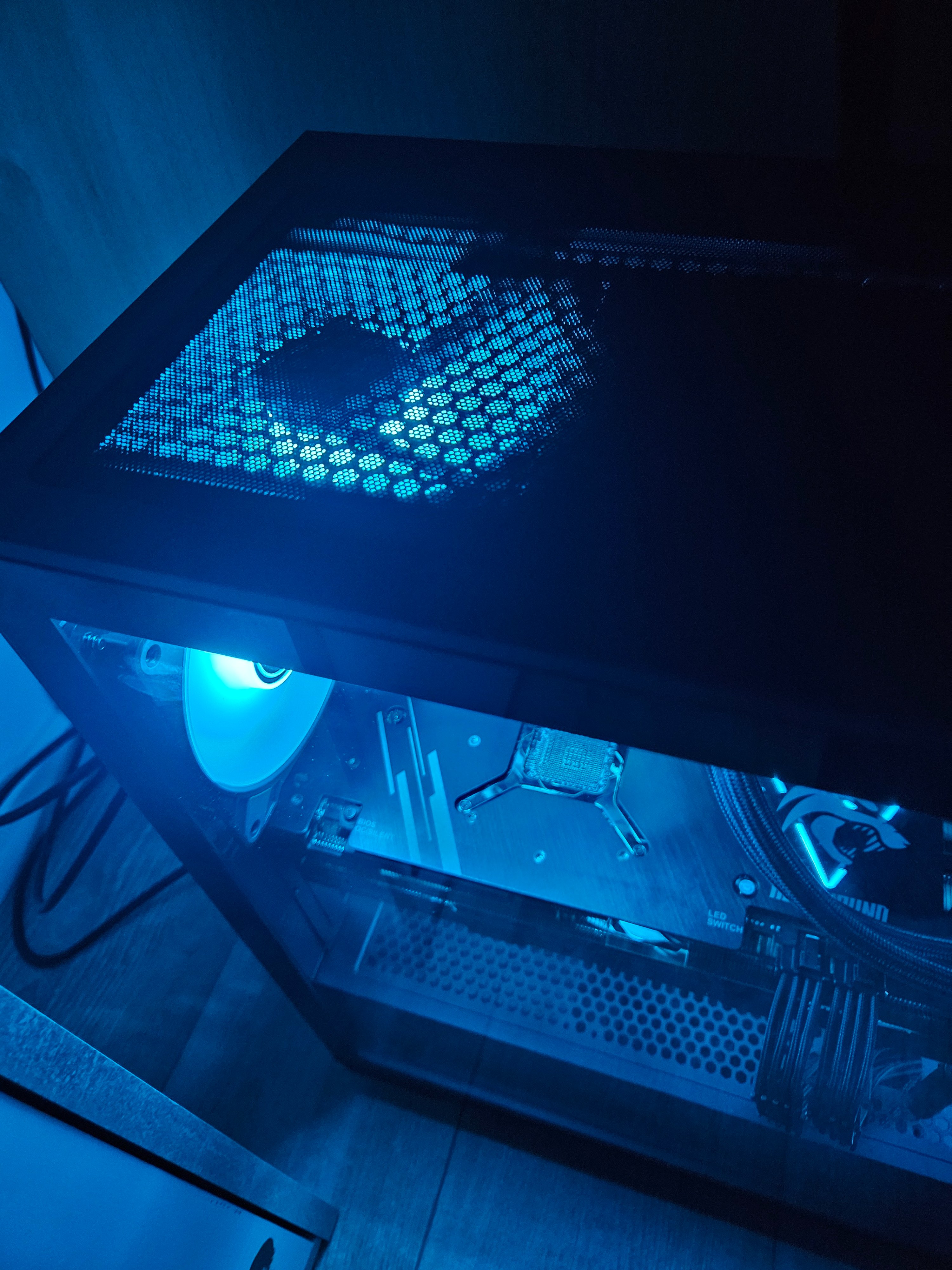

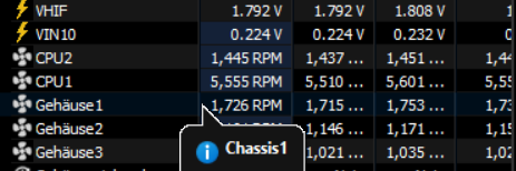

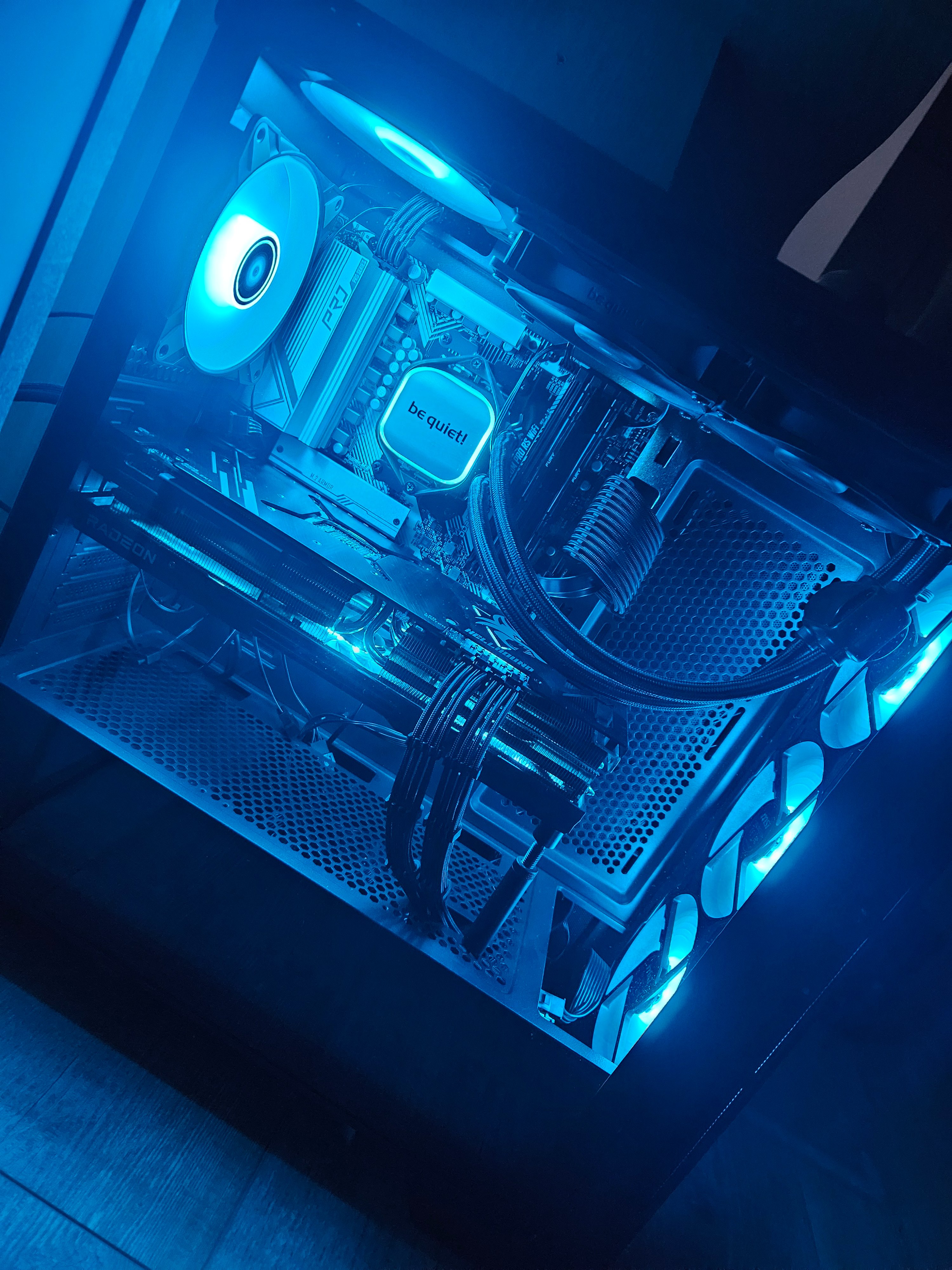

Danke euch :) 1700rpm sind hinten die 110 sind die 3 vorne mehr geht nicht und oben aio 1400 und neben an. weil es nur eine 240mm aio ist der originale msi lüfter mit 1000 rpm. und naja habe angst wegen sommer, sehr warm.... sehe auch bin ja im falschen tread weil dachte esgeht ja um das gehäuse :) sry

Aktuell ist MItte Januar. Bis du in einen Bereich kommst wo du dich sorgen kannst vergehen noch gute 6 bhis 7 Monate. Und wenn du wissen wilst wie deine Kühlung im Sommer agiert, dann testest du das am allerbesten wenn du einfach auf den Sommer wartest.

Die Anordnung der AiO sowie der Lüfter sehen doch erstmal in Ordnung aus, gemäß den zwei Fotos.
Einfach auch mal die Temperaturen im Auge behalten, sprich mit z. B. HWiNFO tracken - insbesondere (auch) beim Gaming oder Anwendungen, die hohe Last erzeugen.
