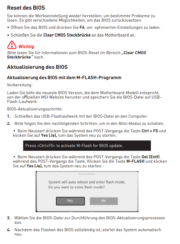

Wie du allerdings zu dem Bios gekommen bist ohne diese Anleitung zu finden:
Bleibt ein Rätsel. :)
Das BIOS gibt's natürlich bei MSI.
Aber du hast eigentlich schon die aktuellste Version geladen (und die funktioniert auch mit deiner CPU).
Direkt aus dem Handbuch:

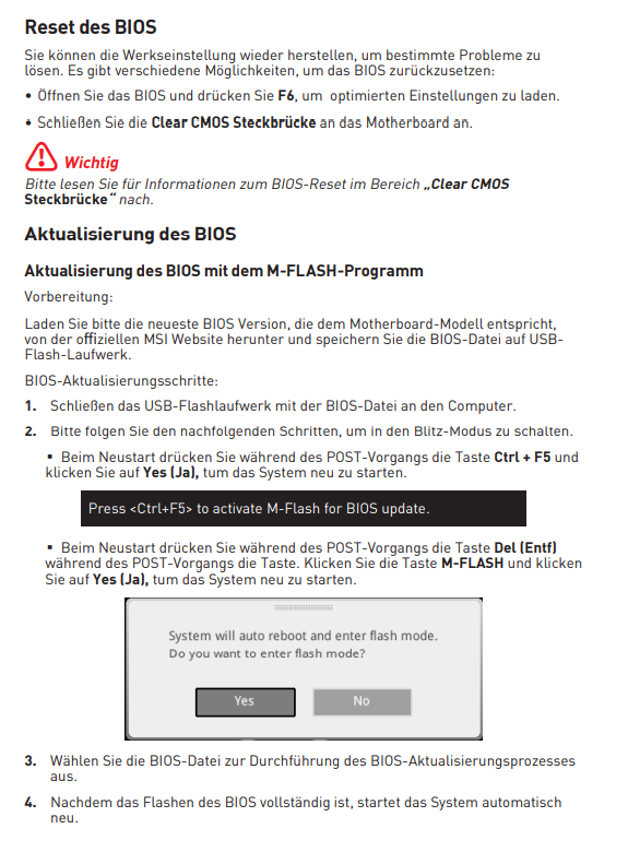

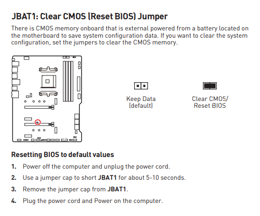

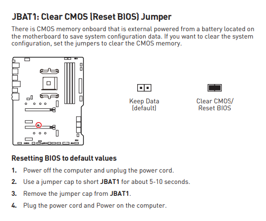

Ganz oben steht ich soll ein Jump cap nutzen und für ca 5-10 Sekunden anschließen soll.
Was ist ein Jump Cap und wenn es standardmäßig beiliegt uun/oder irgendwo schon am Mb angeschlossen ist wo finde ich dies?
Wird heutzutage leider nicht mehr mitgeliefert (zumindest bei MSI).
Kann aber auch mit einem anderen leitenden Gegenstand (Schraubendreher, Büroklammer, ...) erledigt werden.
Also Stromkabel vom Netzteil abziehen, eine Minute warten, ein paar Mal den Powerschalter des Gehäuses (nicht des Netzteils!) drücken, bis das Mainboard wirklich ohne "Power" ist. Dann 10 Sekunden den Schraubendreher an die beiden PINs halten und gut ist.

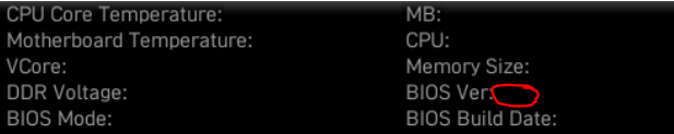

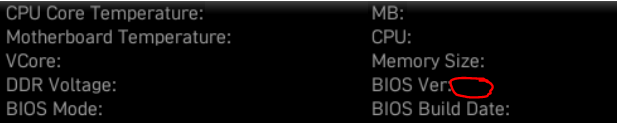

Erst mal solltest du sicherstellen, ob du nicht schon das aktuellste BIOS installiert hast. Davon gehe ich nämlich mal aus. Das wird dir auch direkt angezeigt im BIOS Setup Menü - auf der Hauptseite.
Jetzt musst du die einzelnen Untermenüs durchgehen und alles so einstellen, wie es passt.
In deinem Fall würde ich aber erst mal die "Defaults" (F6) laden und dann "A-XMP" aktivieren. Danach "Save Change and Reset" (F10) ausführen - sonst wird keine deiner Einstellungen gespeichert.
Das sollte fürs Erste ausreichen.
