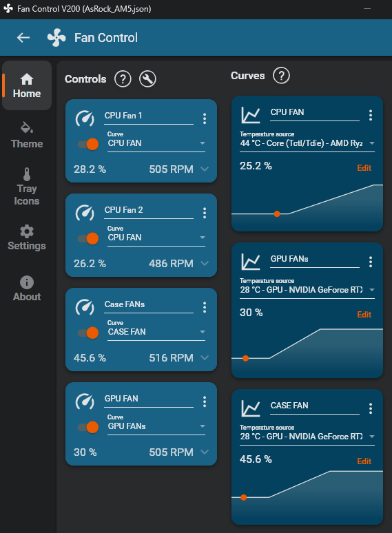

Afaik bezieht sich das mit den Profilen bei Afterburner nur auf Takt und Powertarget (inkl. der Takt/Spannungskurven). Wenn du verschiedene Lüferkurven für die Grafikkarte brauchst, dann empfehle ich dir FanControl, das ohnehin wesentlich detailiertere Lüfterkurven erlaubt als Afterburner.

Japp - da kannst du auch Gehäuselüfter zur GPU Temp steuern.

Hab auf meine Karte zB 2x 120mm Lüfter drauf, die steuere ich dank FanControl ebenfalls zur GPU Temp obwohl die Lüfter aufm Board angeschlossen sind.

Evtl. eben per Adapter dann die Lüfter ans Board anschließen und via FanControl steuern.

Zero Fan hat weniger etwas mit FanControl als dem Lüfter selbst zu tun. Wenn ein Lüfter das abschalten unterstützt, dann wird er unter nem bestimmten PWM Wert abschalten, Lüfter die das nicht tun laufen mit der Minimaldrehzahl weiter. Probiers doch einfach mal aus ob es mit FanControl funktioniert, findest du hier auf CB in den Downloads und kostet nix (außer die Zeit es runterzuladen und rumzuprobieren).

@~HazZarD~ Das mit Fan Control hab ich ausprobiert, alle Lüfter machen was sie sollen im Rechner. Nur die Lüfter der GPU machen was sie wollen. Gehen aus, gehen wieder an usw.
