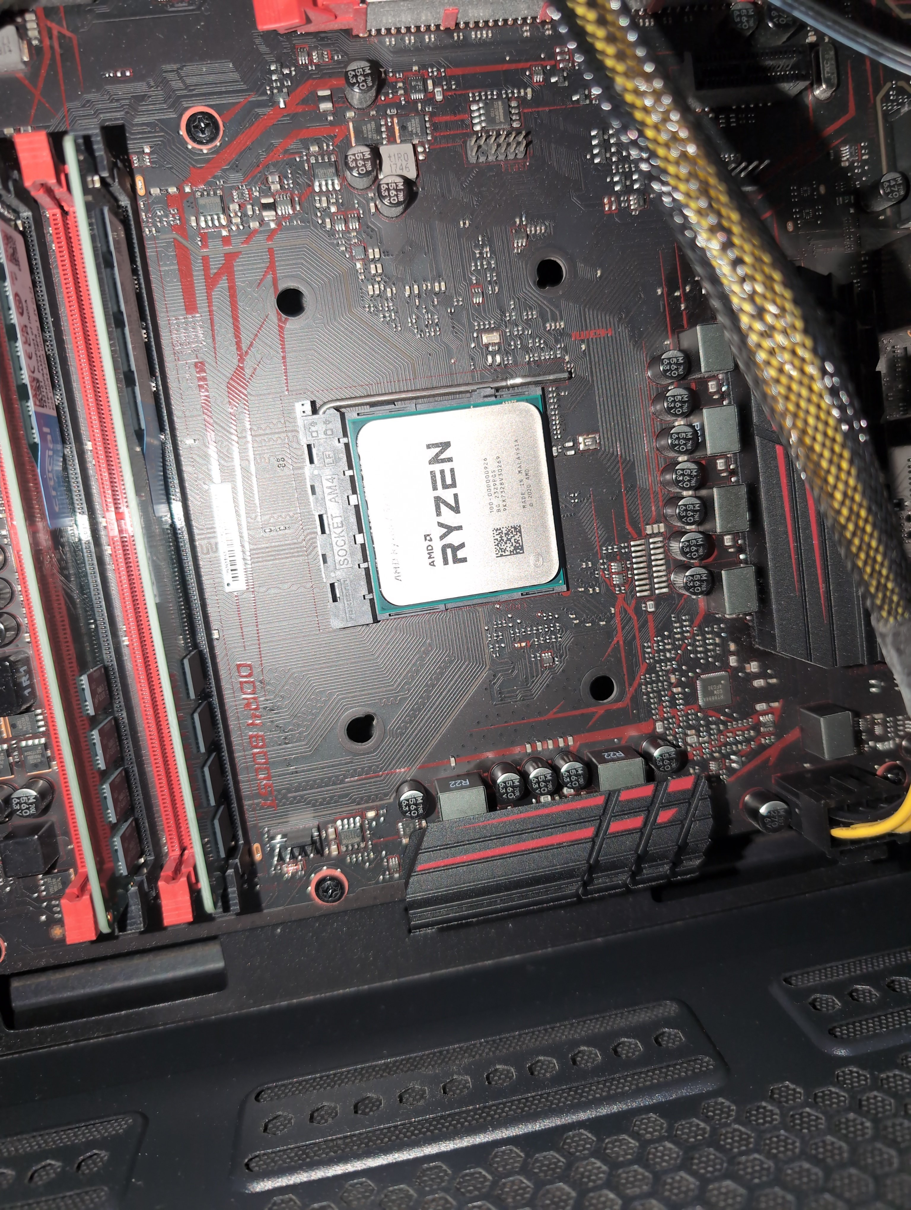

[MSI B350 Gaming Plus] Halterung für AM4-Kühler fehlt
instinkt
Sep. 2006
2.544
Ich wollte gerade den Kühler be quiet pure rock slim 2 auf dem Mainboard MSI B350 Gaming Plus installieren - allein er passt nicht. Offenbar fehlt dieser Wulst neben dem Prozessor-Mount oder wie das heißt (s. Bild). Ich schätze der Vorbesitzer hat ihn zum Einbau einer Wakü entfernt und entsorgt.
Welche Möglichkeiten habe ich jetzt?
Reaktionen: mtono8
Bei be quiet nachfragen? Hab von nzxt problemlos das passende bracket bekommen
danke euch!
Wahlweise 3D-Druck, falls Möglichkeit vorhanden.
Wenn das gebraucht gekauft wurde und das Fehlen nicht erwähnt wurde dann mal den Verkäufer wegen des Mangels anschreiben, entweder hat der den noch oder gibt dir nen Preisnachlass
