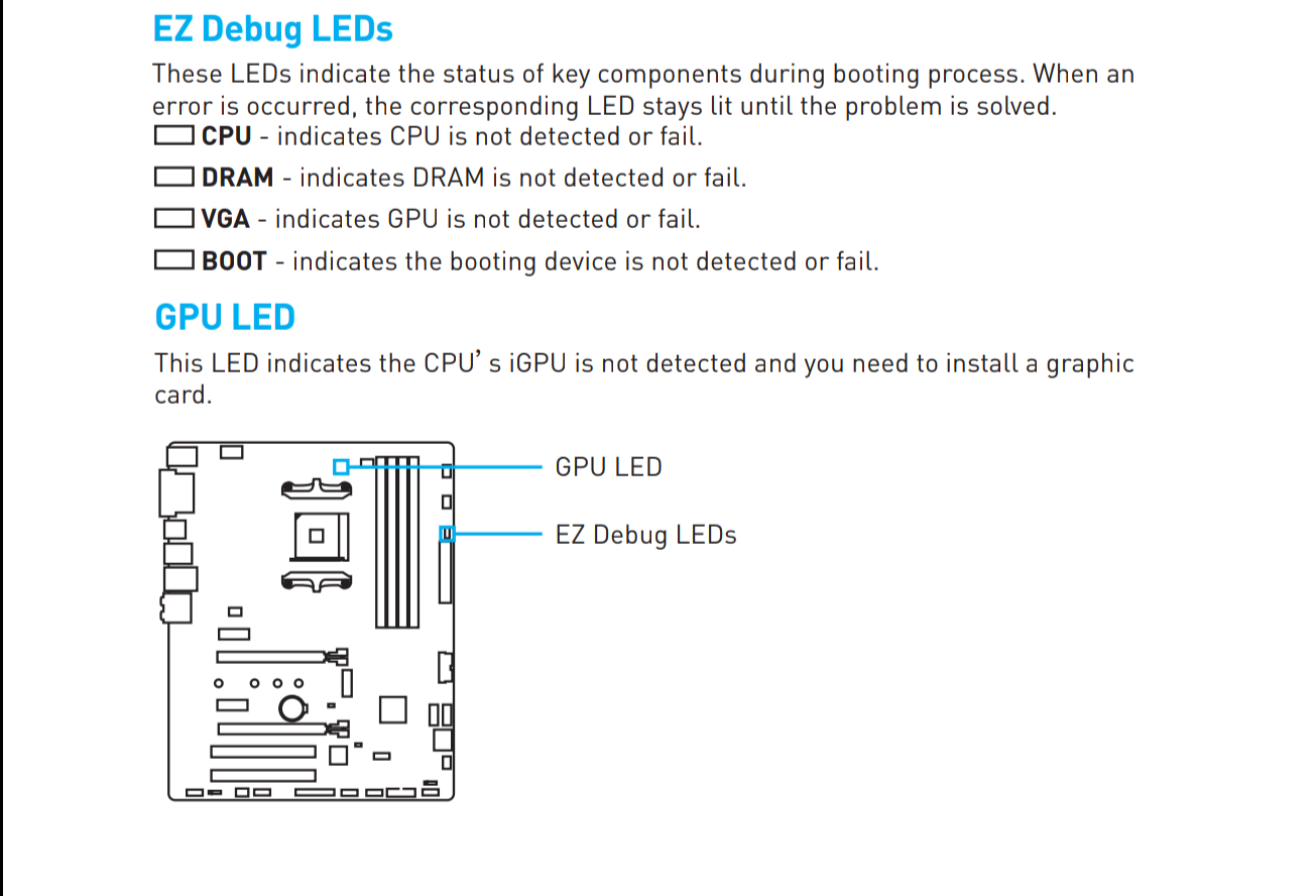

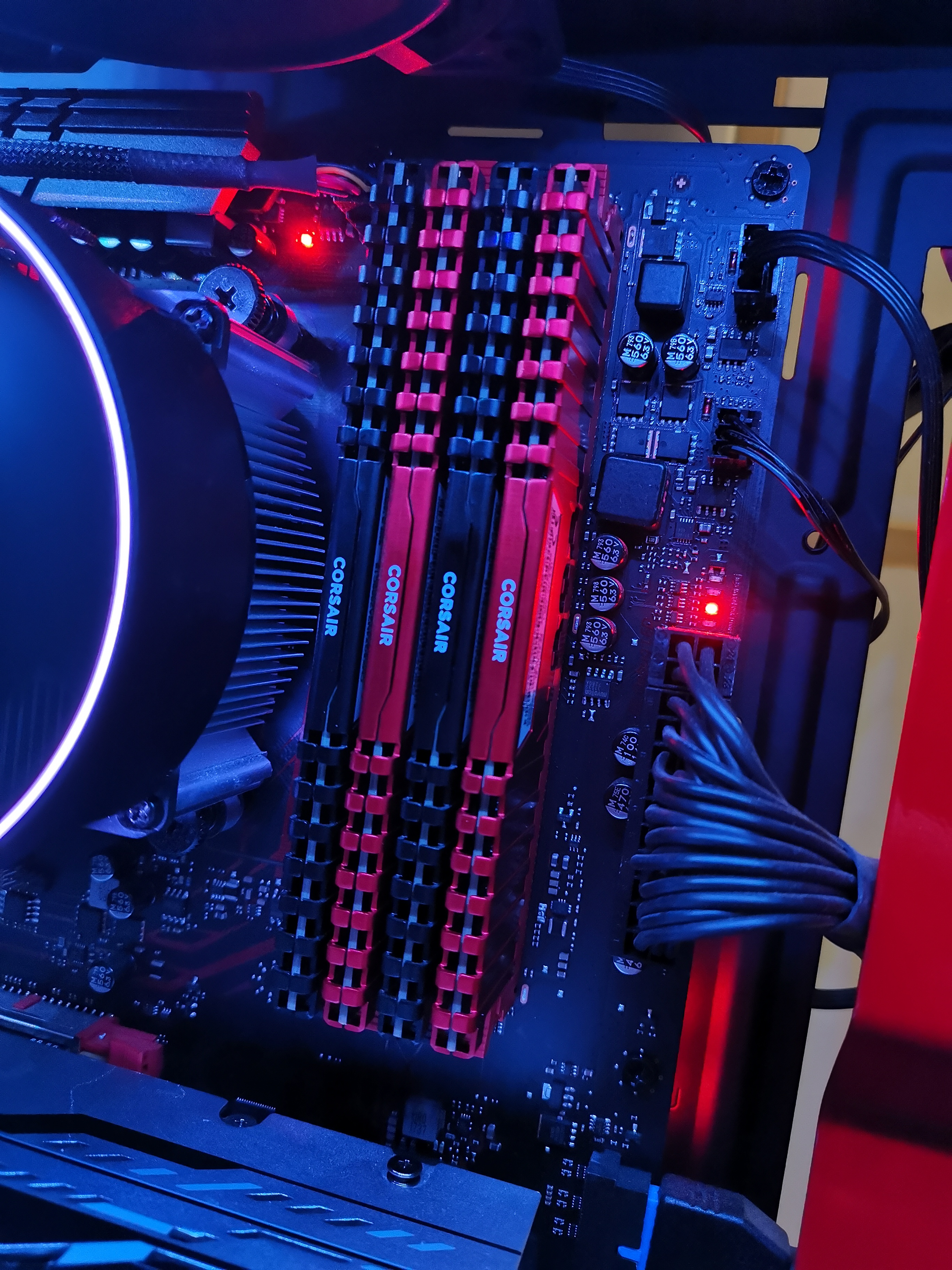

Moin moin, ich wollte heute meinen R3 1200 durch einen R5 3600 ersetzten, jedoch bleibt mein Monitor schwarz (Tastatur und Maus leuchten auch nicht).
Ein BIOS Update habe ich gemacht.
Laut der Msi Website unterstützt das Mainboard die 3000er Reihe von AMD.
Des Weiteren leuchten zwei LEDs am Mainboard die jeweils auf einen Fehler an der Gpu hinweisen.
Falls einer Lösungsvorschläge hat oder bereits das Problem kennt würde ich mich sehr über eine Antwort freuen.

Meine Glaskugel ist leider kaputt und konnte mir deine restlichen Komponenten nicht verraten, also musst du da leider ran.
Ansonsten ein Schuss ins Blaue: GPU Sitz im Sockel und Sitz der Stromkabel gecheckt?
Edit: Dass die GPU LED leuchtet ist übrigens korrekt so. Der 3600er hat keine iGPU.
