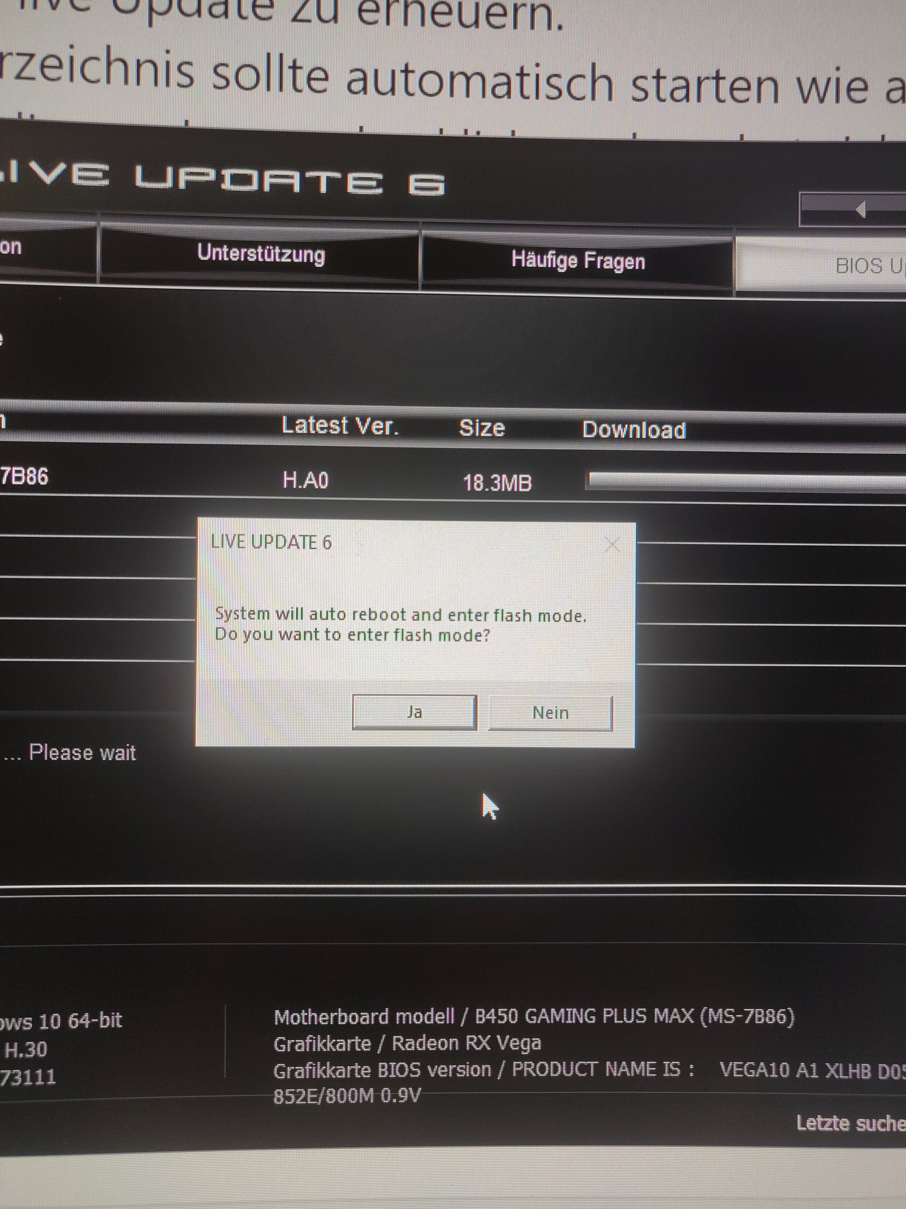

Nach dem ich mein MSI B450 Gaming Plus mit Hilfe von MSI Live Update neuen BIOS verpassen wollte ist etwas schiefgelaufen.
Als letzte ist erschienen ( siehe Screenshot) die Frage in Tabelle und ich drücke auf "Yes" seit dem der PC lässt sich nicht starten und reagiert nicht mehr auf Startknopf.
Wahrscheinlich bleibt nicht anderes als die Knopfzelle Batterie rauszunehmen...
Für jegliche Hilfe bin sehr dankbar.
Der Grieche, dem jetzt fermasellte Feiertage drohen 😖

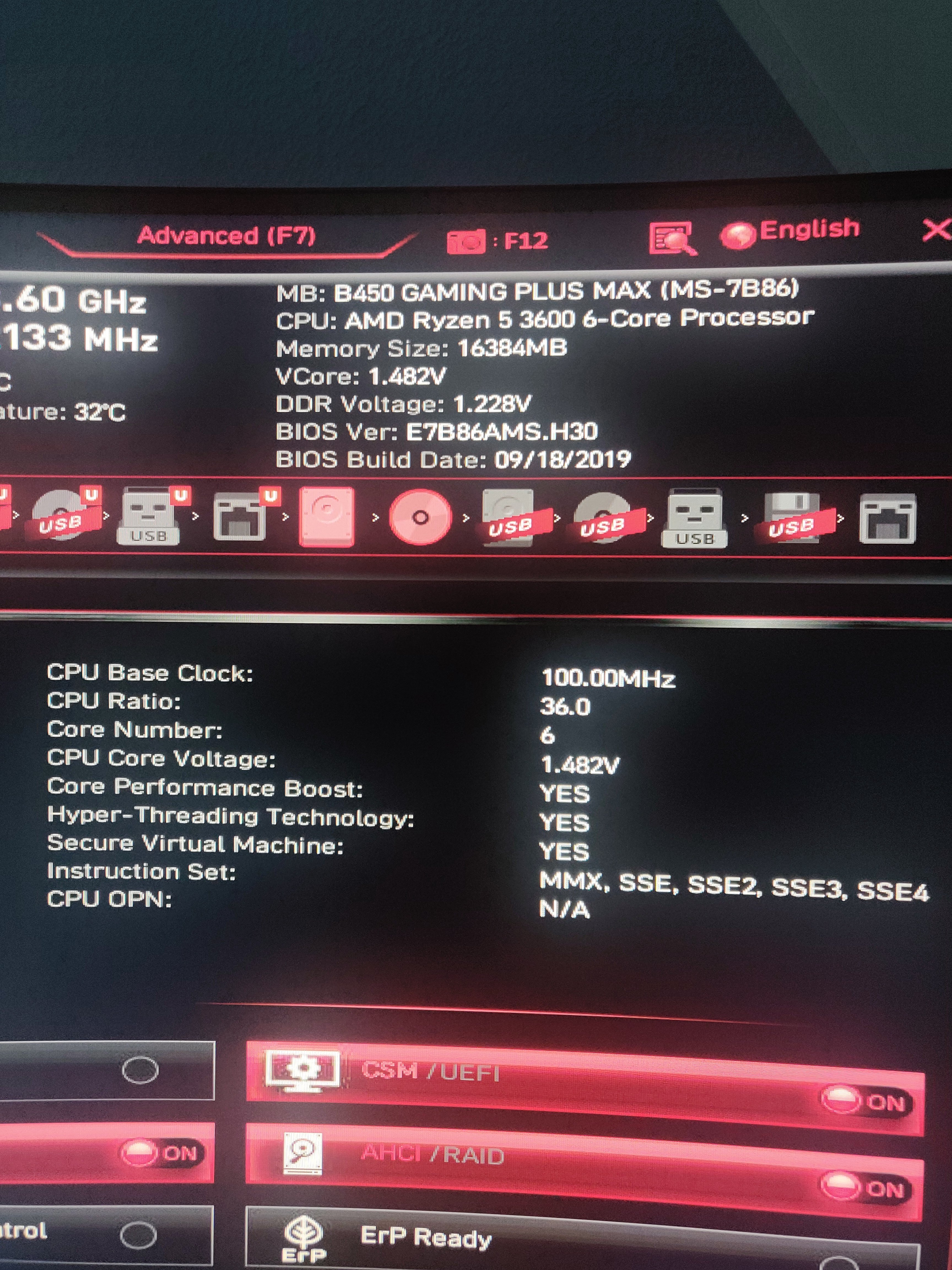

Wenn der dann wieder läuft, sollten wir auch mal an die Einstellungen im BIOS, auf den Bilder sehen die nicht ganz "optimal" aus :)

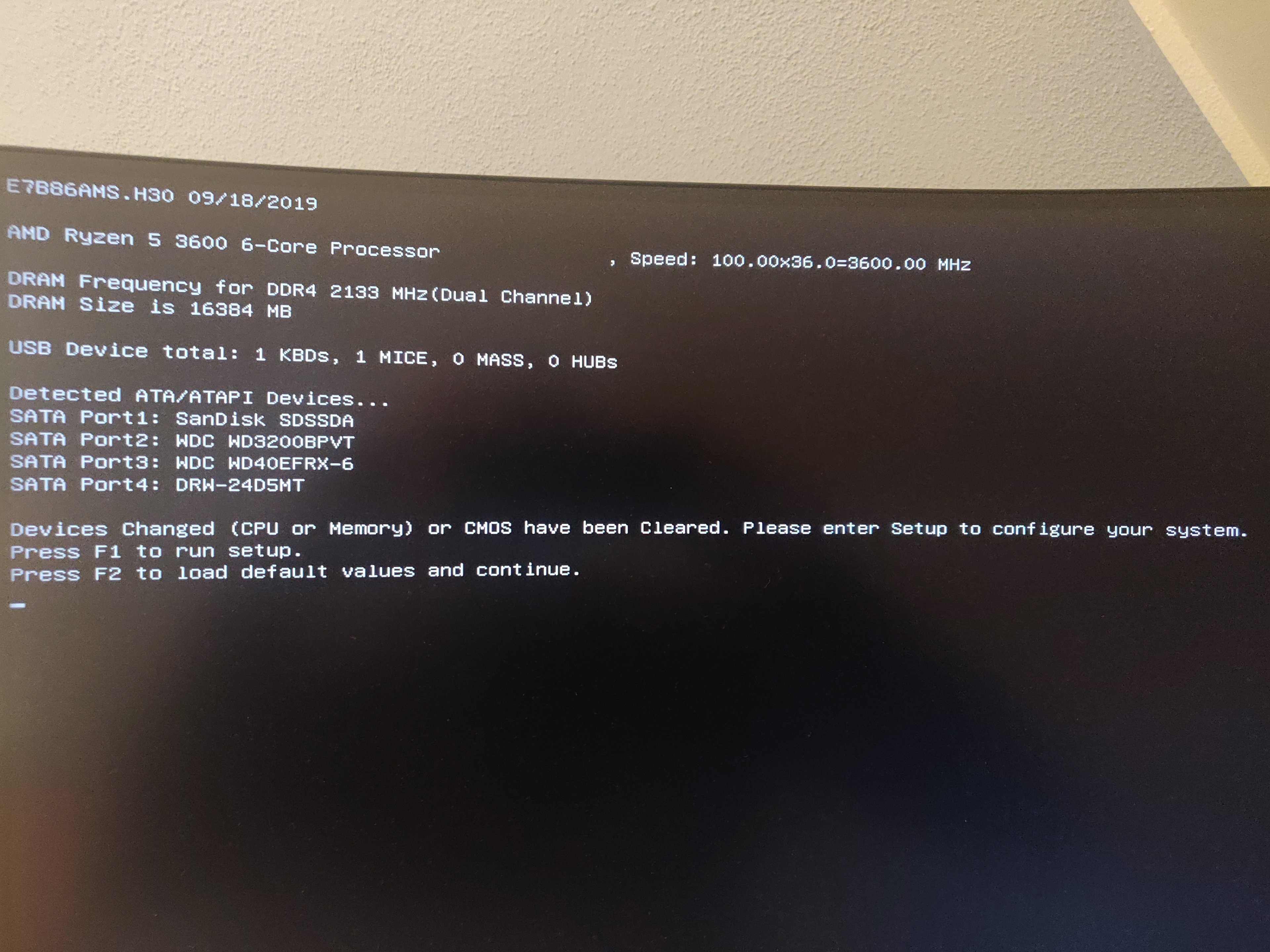

Es hat geklappt 🙉 bevor ich aber Fehler machen, was soll ich weiter drücken ?
Reaktionen: Nickel und Newblader
Jop, wusst ich doch, der hat sich abgeschossen, das was du beschrieben hast, kam mir zu bekannt vor xD
Druck auf F2 um komplett alles zu resetten.

Danach müsstest du im BIOS dann noch deinen Speicher wieder auf 3200 setzten, der läuft jetzt im Standarttakt und die Vcore mal kontrollieren, nicht das die wieder bei 1,48V liegt. Aber das würde ich später machen, Hauptsache er läuft wieder.

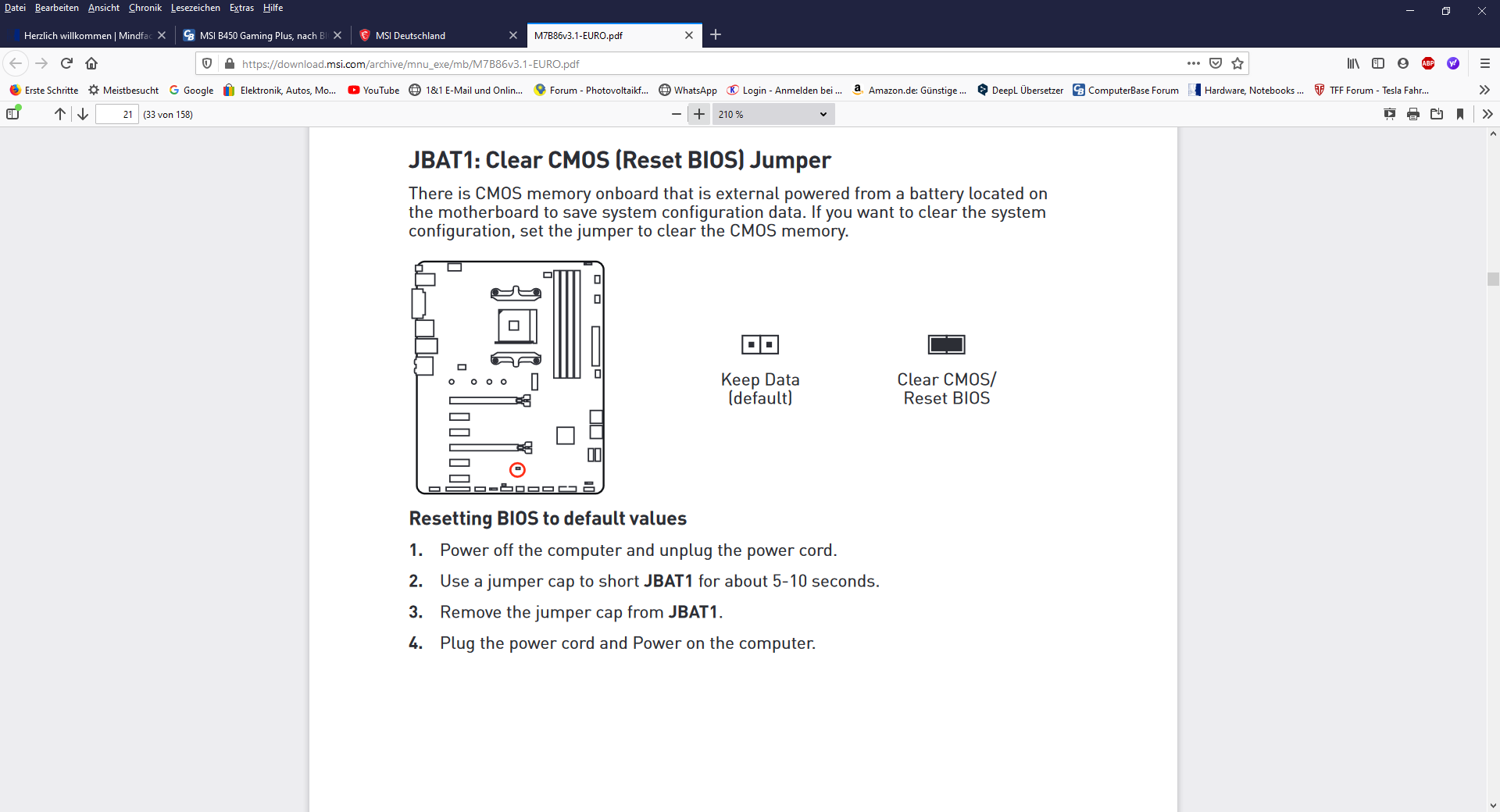

Man muß den Leuten wohl das vor beten, dass " Batterie " raus , meist nur die halbe Miete ist .
und bis man dann die Batterie rausfummelt, ist der andre Schritt mindestens ganau so schnell gemacht, und benötigt eine Wartezeit von grad mal 5-10 Sekunden ,
und in den aller-allerwenigsten Beschreibungen des cmos-clear steht dann noch zusätzlich dabei , dass man die Batterie mit entfernen kann .
Reaktionen: Firle
@Memorie
Alles gut und ich habe das gerade vor einem Jahr bei Gigabyte von Sohn, mehrmals gemacht, aber...
Hier war ich am Boden, es war Nacht und ich müde. Der PC stand auch am Boden und ich versuchte mit Handy die Platine zu beleuchten um die Jumper zu finden. Habe erst Mal aufgegeben und die Knopfzelle rausgeholt.
Also ganz einfach gab keine Zeit für kühlen Kopf.
Danke für das Schema, nächste Mal wird ausprobiert.

Wurde mich auch freuen, wenn man mir erklärt wie ich zum Teufel die CPU Voltage herunter fahre, derzeit bei knapp 1,5V egal welchen Modus ich ausgewählt habe, dafür ist die RAM Spannung deutlich gesunken.
