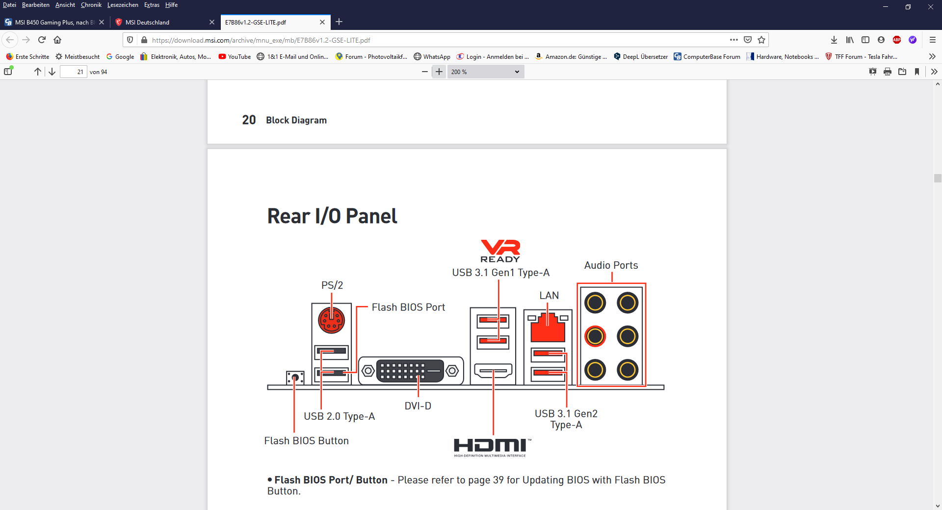

Außerdem hast du ja einen Bios flash Button hinten am i/O Shild
da mußt du die Datei schon umbennen in MSI.ROM
du fährst den Pc herunter , steckst den Stick in die Buchse hinten, die mit biosflash gekennzeichnet ist, und drückst auf den knopf, der gleich daneben ist,
und dann warten, und nix machen !!
erst wenn die Led nicht mehr blinkt, wieder lieber etwas warten , dann kannst den stick entfernen,
Wahrscheinlich fährt der Pc eh selber hoch

Also ich kann den Stick entweder in die rote Buchse hinten und danach die daneben befindliche flash Taste drücken und abwarten bis der Rechner nicht mehr blinkt und hoch fährt.
(Vorausgesetzt habe ich dir Datei in MSI.ROM ungenannt... wie, Datei geschützt 😕).
Oder ich starte ins BIOS und aus der BIOS Ebene mache ich weiter mit M-flash Funktion, dann muss nicht unbenannt und natürlich keine Namensänderung.

Außerdem ist das keine rote Buchse, sondern eine schwarze , steht für USB 2.0
kannst auch mal im Handbuch selber schauen..

peinlich, aber die Lösung gefunden. Ich war mir sicher, dass ohne extrahieren kann man keinen Inhalt sehen. Jetzt habe das ganze komprimierte Datei extrahiert und siehe da, kann ich Name ändern.
USB Stick hinten am Board gesteckt, Knopf gedrückt, 5 min später neueste Version da, aber noch nicht die Beta, wollte erst mal ausprobieren.

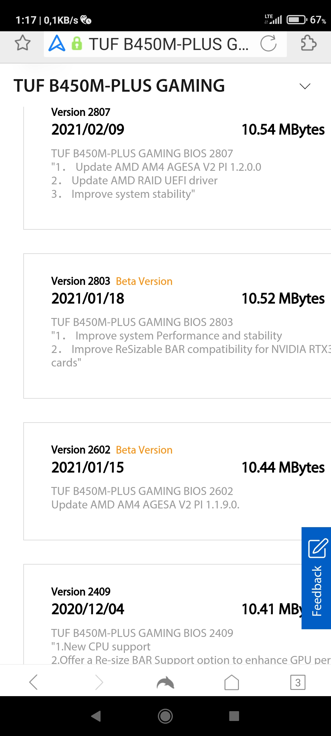

Hallo mein System:
Ryzen 2600x
Sapphire 5700XT
Asus TUF B450 M Plus
Habe das Bios update nach Anleitung von ASUS durchgeführt. Jetzt habe ich nur noch einen schwarzen Bildschirm. Alles läuft. Nach 5 min bekomme ich insgesammt 4 Beeps. 2x kurz Pause 2x kurz.
Habe schon CMOS Batterie entfernt. RAM Riegel entfernt. Bringt nix.
Grund für das update ist upgrade auf einen Ryzen 3600.
Hat jemand noch eine Idee?
VG
Felix
Welches BIOS hast installiert?
