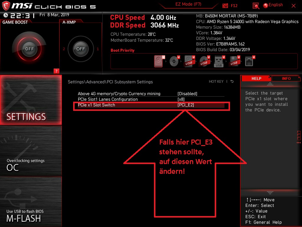

Falls der TE die SSD durchtauscht - unbedingt mal im UEFI die Einstellungen bzgl. PCIE prüfen/ggf.verändern. Nur ein paar Threads weiter...
Müritzer schrieb:

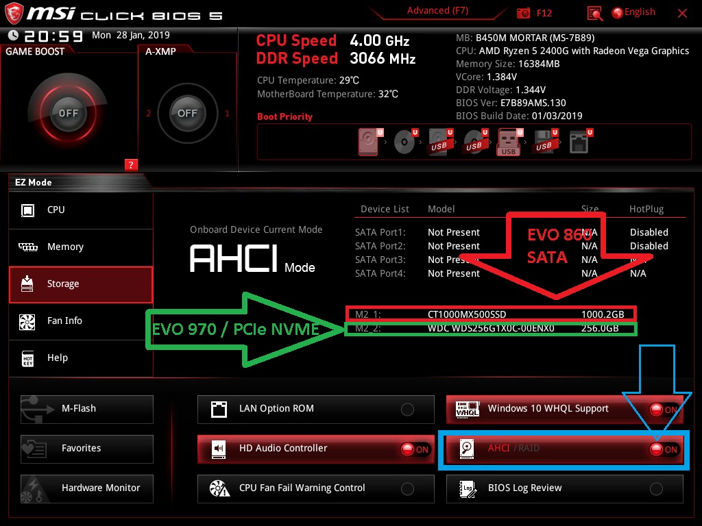

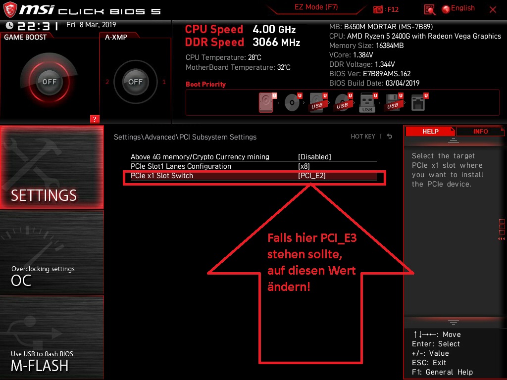

Hatte bei mir das selbe Problem, habe ein MSI B450M Mortar, und musste ein paar Sachen erst noch im BIOS einstellen. Habe mal die wichtigen Dinge im Screenshot markiert.
Musste bei mir von PCI_E3 auf PCI_E2 wechseln da sonst die M.2 im Slot M2_2 nicht erkannt wurde.
Hat die Änderung auch Einfluss auf den PCIe der Grafikkarte wenn ich das auf E2 ändere ?

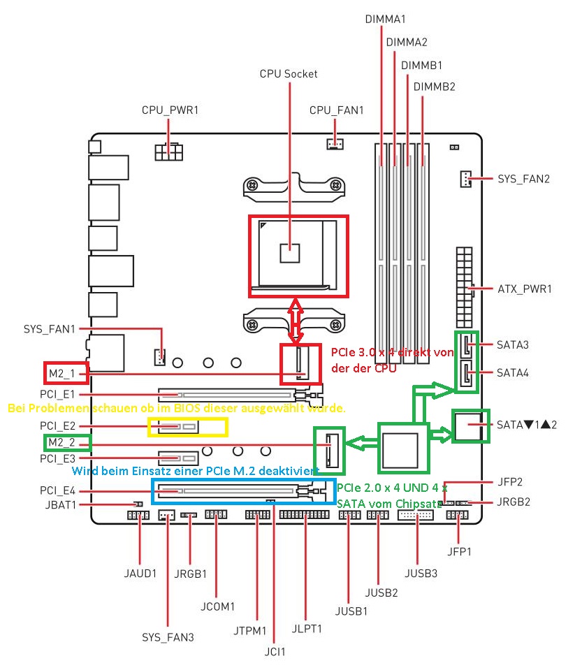

Der Anschluss einer M.2 im M2_2 Slot hat keinen Einfluss auf dem Grafikkartenslot, da die CPU 16 PCIe Lanes für die GPU + 4 PCIe Lanes für den M2_1 Slot zu verfügung stellt. Die anderen 4 Lanes sind für den Chipsatz. NUR für die Ryzen OHNE iGPU, die Ryzen mit iGPU stellen einer dedizierten GPU nur 8 PCIe Lanes zur verfügung, da 8 Lanes für die iGPU reserviert sind.
