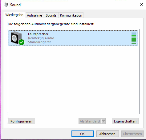

Man erkennt in der Sound-Systemsteuerung, wie die Lautstärkepegel sich bewegen, aber man hört nichts.

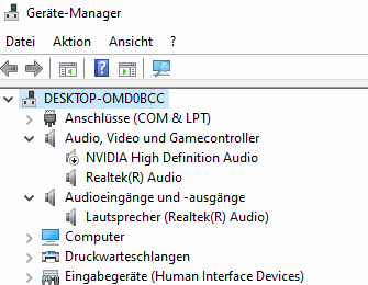

Als ersten Step habe ich alle anderen Audio-Geräte (Nvidia High Definition Audio) deaktiviert, um Überschneidungen auszuschließen.
Der Realtek Lautsprecher ist nun das einzige für Windows verfügbare, und auch als Standardgerät festgelegte Audio-Device.
Ich habe mittlerweile schon so viele Treiber-Varianten durch. Ich habe welche direkt von Realtek bezogen (es ist ein ALC897 am Mainboard verbaut) und auch 2 ältere Versionen versucht. Auch inoffizielle Realtek-Treiber habe ich schon durch. Die generischen Windows-Treiber sowieso.

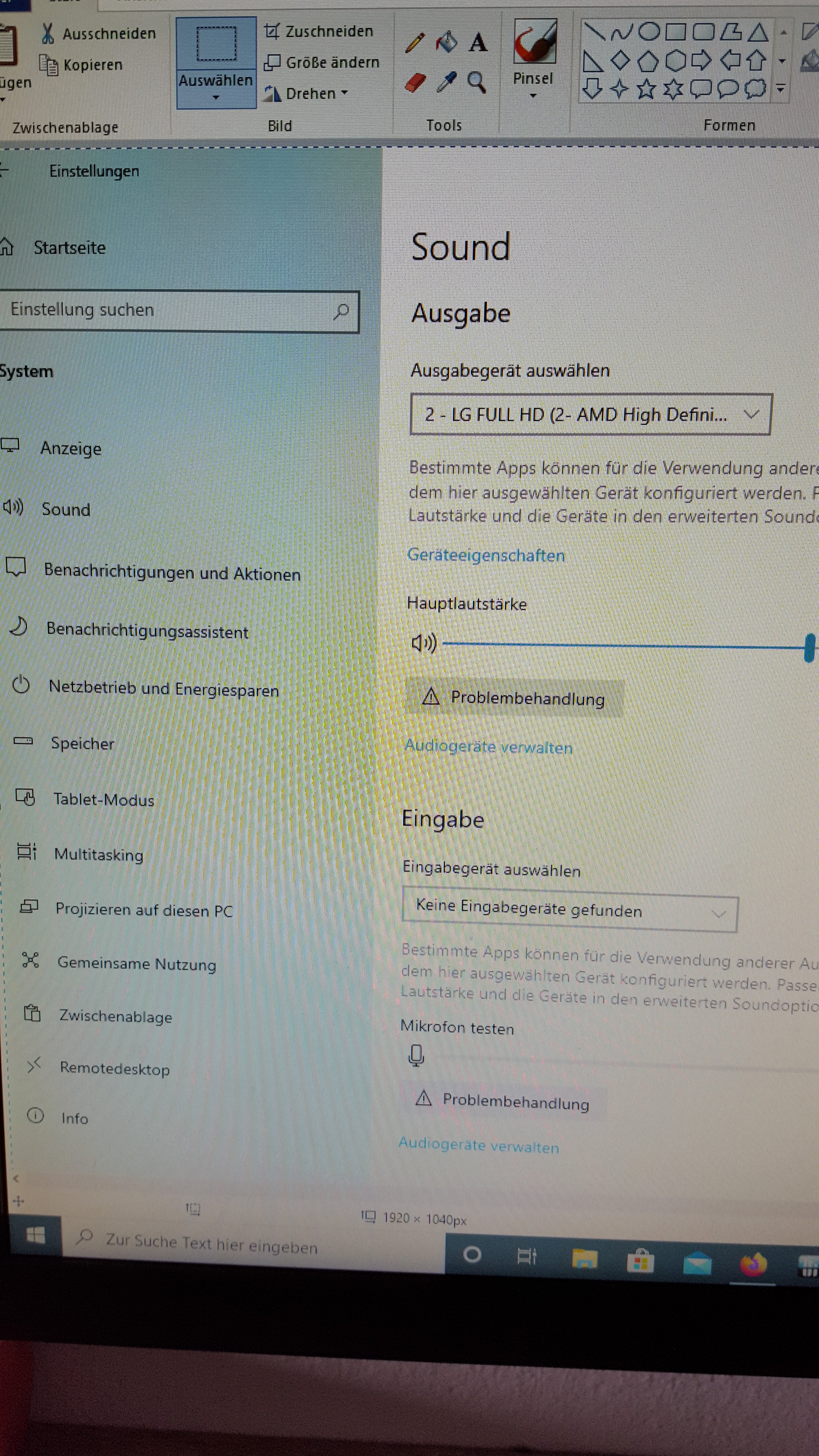

Moin, ja, ich seh bilder vom gerätemanager, den eigenschaften, aber hier seh ich nix, hat bei mir zum erfolg geführt
Servus!
Ja, nach Treiberinstallation war manchmal die falsche Audioquelle eingetragen. Dies haben wir korrigiert. Per Fernsupport (Teamviewer) habe ich dann manchmal den Sound gehört, wenn eine falsche Audioquelle eingetragen war - warum auch immer. Wir haben dann auch alle anderen Wiedergabegeräte in der Sound-Systemsteuerung deaktiviert, sodass Windows nur noch den Soundchip verfügbar hat. Selbst nach Rechner-Neustart ohne Abhilfe.
In mir verfestigt sich langsam auch der Verdacht, dass das Mainboard einfach einen defekten Soundchip hat.
