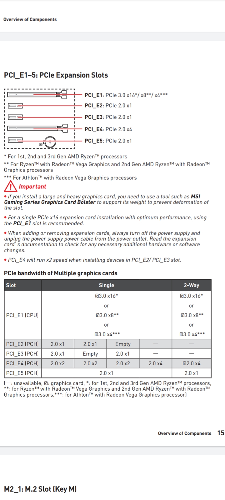

Mein Speicherplatz auf der verbauten M.2 NVMe wird langsam knapp, also muss mehr Speicher her. Die Überlegung ist nun, die M.2 NVMe gegen eine größere zu tauschen und darauf dann das System, Spiele und Programme ( Office, Steuersoftware, nichts besonderes) laufen zu lassen. Soweit ist für mich, als PC-Laie alles klar.
Da nun die alte Festplatte über ist, kam ich nun auf die Idee, diese per PCIe Adapter weiter zu nutzen und darauf Bilder und so Kram abzulegen.
Ich habe mich dann versucht schlauzulesen, was allerdings tierisch in die Hose gegangen ist, da es Aussagen von "Geht problemlos " über "Geht, aber es wird der Grafikkartenslot eingebremst" bis "Geht nicht " gibt. Je nach Mainboard natürlich.
Im Handbuch habe ich dann ein Schema (angehängt)gefunden, welches mir mit den ***Zusätzen dezente Unsicherheit verursacht, ob ich es richtig verstanden habe.
Könnt ihr mir sagen, ob es möglich ist, auf E4 die alte Festplatte per Adapter zu betreiben, ohne dass die Lanes des E1 auf der die Grafikkarte sitzt, gebremst bzw beeinträchtigt werden? Das die NVMe auf E4 durch den 2.0 Anschluss langsamer wird, ist mir bewusst.

E1 hängt an der CPU, der Rest am Chip. Somit ist da keine Auswirkung auf die Grafikkarte, solange sie in E1 steckt. Alles andere teilt sich den Uplink von PCIe x4 zwischen Chip und CPU. Also SATA, alle anderen PCIe Plätze und die Netzwerkkarte und die USB Buchsen…..

@MikeB82 Das ganze ist recht einfach und findet sich im Handbuch
Sprich deine GPU ist immer egal was du machst mit x16 angebunden. Die anderen Slots besitzen lane sharing.
Eine m.2 SSD nutzt rein theoretisch 4 Lanes. Das einzig wirklich sinnvolle ist also die PCIe SSD in den PCI_E4 slot zu schieben. Alles andere muss leer bleiben. dann wird die SSD mit 4 Lanes in der Geschwindigkeit 2.0 versorgt was in 2,0 GByte/s resultiert sprich 16 GBit/s.
Die Anbindung zum m.2 Slot mit PCIe 3.0 ist doppelt so schnell. Du bist bei der Geschwindigkeit also irgendwo zwischen SATA (6 GBit/s) und PCIe SSD 3.0x4 mit 32 GBit/s.

Die Grafik hatte ich ja gefunden, nur war ich mir nicht sicher, wie diese zu lesen ist. Mit diesen *, @ GraKa, Single und 2-Wege Zusätzen war ich mir halt unsicher.
Ich kann also die neue M.2 NVMe in den passenden Slot und die alte per Adapter in E4 verbauen. Da ich sonst nichts auf PCIe 2-5 oder am Sata habe, bremst sich da auch nichts aus, Richtig?
