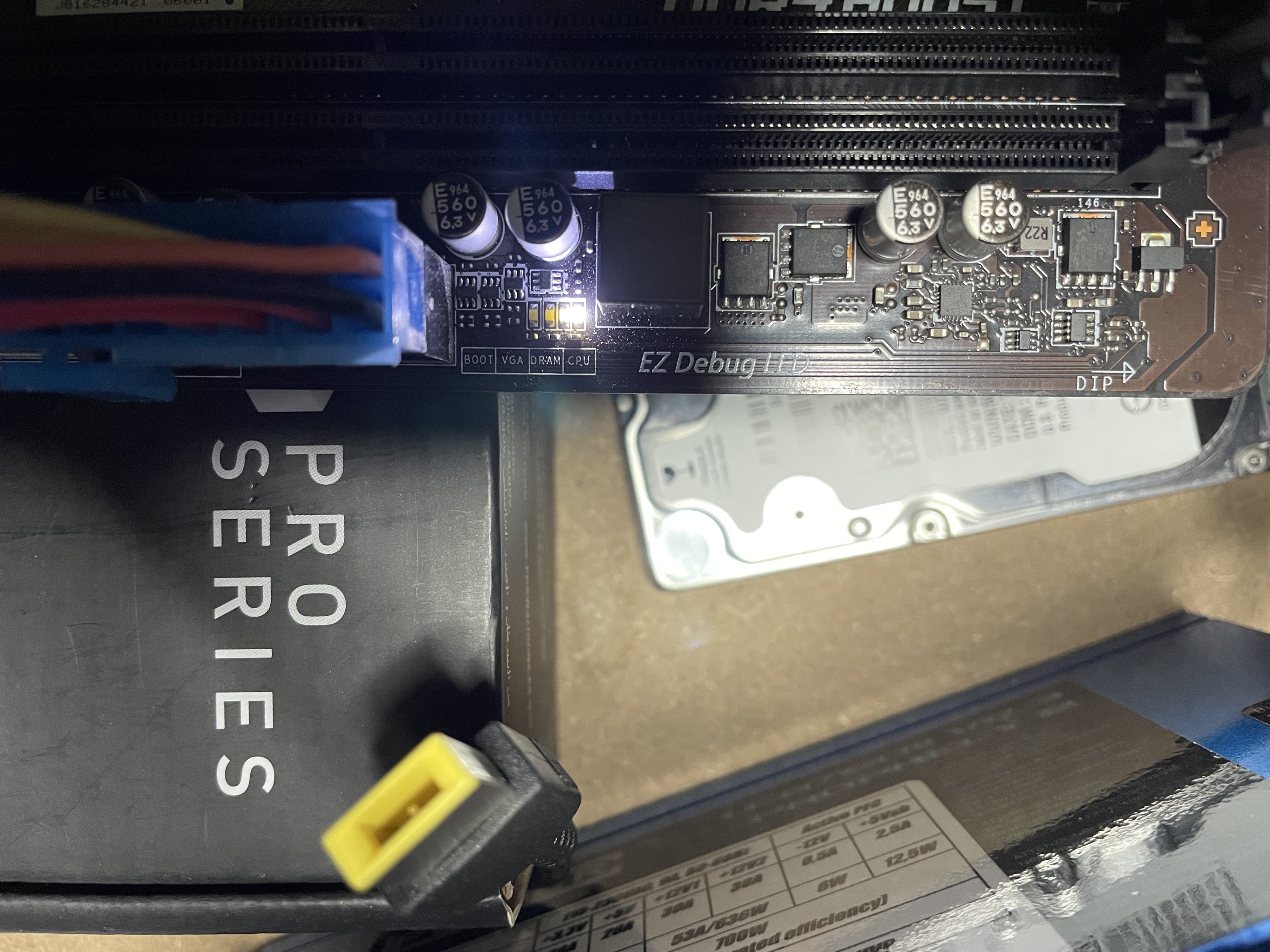

Hallo Community,
ich benötige einmal eure Hilfe in Zusammenhang mit meinem Mainboard.
  • Prozessor (CPU): AMD RYZEN 5 4500
  • Arbeitsspeicher (RAM): F4-2133C15Q-16GRR (steckt momentan nicht)
  • Mainboard: B450M PRO-M2 MAX
  • Netzteil: PSU 750W Modular 80+
  • Gehäuse: n/a
  • Grafikkarte: ASUS Cerberus GeForce GTX 1050 Ti
  • HDD / SSD: n/a
In meinem Rechner habe ich ein B450M PRO-M2 MAX verbaut. Nach dem Tausch der CPU auf einen AMD RYZEN 5 4500 startet das Board nicht mehr. Der CPU-Lüfter und die von der Grafikkarte drehen, auch die CPU-LED auf dem BOARD leuchtet weiß (CPU Fehler ???). Ein Bild erscheint nicht, so das ich nicht einmal in das BIOS komme.
Die alte 1200er habe ich nicht mehr zur Hand - daher kann ich diese leider nicht mehr einsetzen.
Vermutung -> Das Board ist nicht kompatibel mit der CPU und benötigt ein BIOS-Update.
  • CMOS-Batterie entfernt
  • Jumper für CMOS zurücksetzen kurzgeschlossen
  • Andere Grafikkarte
P.S.: Beachte auch die verschiedenen angepinnten Themen und die Forensuche. Möglicherweise findest du da bereits die Lösung zu deinem Problem.
Was kann ich noch für Schritte durchführen und mein Bord wieder zu Leben zu erwecken?
Danke schon einmal für die Antworten.
micso
Es gibt keinen Ryzen 4500. Sicher, dass du einen 4500 gekauft hast? Warum? Die CPU ist im Desktopeinsatz sehr ungewöhnlich...
Bitte nochmal das genaue Modell nennen.
und ja, sollte es sich um eine Zen 3 CPU handeln, wirst du wohl erst das BIOS updaten müssen. Dafür brauchst du eine kompatible CPU. Was war denn vorher verbaut?

Du siehst ja, welche BIOS Version benötigt wird.
Der 4500 braucht die 7B84vAF, der 3200 die 7B84vA0. Ist doch alles zu lesen?
Und da die 7B84vA0 scheinbar die älteste gelistete BIOS Version ist, heisst das..?

Du kannst auch den MSI Update Service in Anspruch nehmen, kostet aber 25 €.
Ist die einfachste Möglichkeit ( wenn man kein Board mit BIOS Flashback hat oder gerade eine lauffähige CPU ) ein Update zu machen auf die neuste Version oder eine andere die man angeben kann. Das beste ist aber sollte das Board einen Fehler haben wird es getauscht.
Einfach NUR das Board OHNE alle anderen Teilen gut verpacken.
Noch einen Rat, du bekommst eine Nummer, diese auf einen Zettel schreiben und auf dem Karton UND auch auf dem Board mit Klebestreifen befestigen.
Hatte den Service bis jetzt einmal in Anspruch genommen, nach 1 Woche hatte ich das Board zurück.
