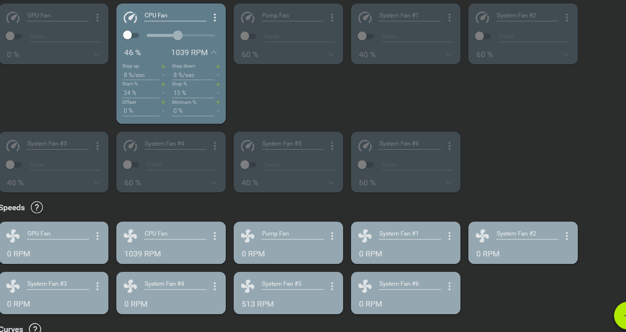

Hat jemand ne Idee warum sie nicht laufen? Mainboard steht auf Autoerkennung. Fan Control zeigt:

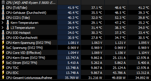

HWINFO64 zeigt Temperaturen sind ok für CPU

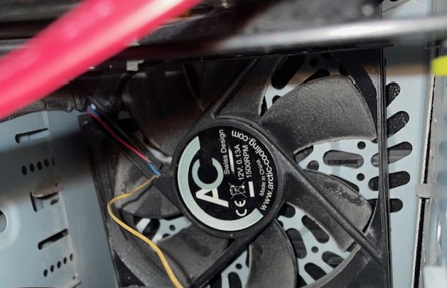

Foto, auch vom Lüfter mit der Beschriftung

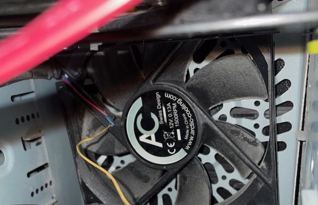

Hier das Foto, auch wenn es sich jetzt erledigt hat. Gelbes Kabel ist wie nun bestätigt ist das RPM Kabel und ist bei diesem Lüfter scheinbar separiert, bei PWM Anschlüssen auf dem Mainboard macht es wohl keinen Sinn das zu trennen.
