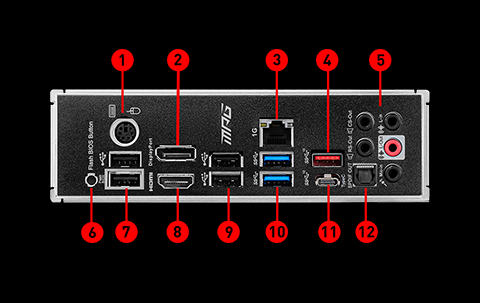

Ich versuche gerade das BIOS meines neuen Motherboards(MSI b550 Gaming Plus) zu flaschen um einen Ryzen 5 5600x zu verwenden. Nun bin ich mir nicht ganz sicher ob der Vorgang korrekt abgelaufen ist. Nachdem ich mit korrekt formatieren USB-Stick den falshbutton gedrückt habe, sind die LEDs angesprungen und kurz darauf wieder ausgegangen. Dann hat nur noch die Service LED geleuchtet. Was mich jedoch verwirrt, ist das der Prozess nur wenige Sekunden gedauert hat. Ich habe schon einmal das MSI b550 Tomahawk geflashed und dort dauerte der Prozess deutlich länger.
Daher wollte ich lieber nochmal bei euch nachfragen, ob das korrekt ist, was bei mir passiert ist.

Wurde Slot 7 benutzt? Wie sieht es denn jetzt nach dem Update aus? Startet der PC?
Ich hab das Problem gefunden. Die BIOS Datei hieß msi.rom, muss jedoch MSI.ROM heißen. Jetzt scheint das BIOS korrekt gefkashed zu werden.
