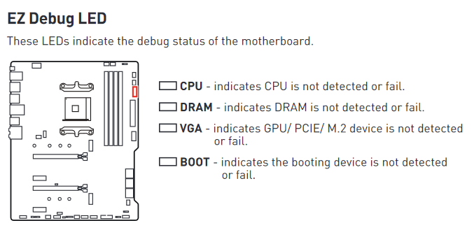

Freddy-03 schrieb:
Allerdings muss man dazu sagen das ich alle Komponeneten bereit verbaut habe, also nicht das mainboard nur mit strom angeschlossen habe.
Die sind beim USB BIOS-Flashback außen vor, da der Computer ausgeschaltet ist.
Nach dem Einschalten müsste die Diagnose-LED für die CPU leuchten wenn diese nicht erkannt wird.
MSI® MPG B550 GAMING PLUS Manual
Seite 41
Reaktionen: Freddy-03
Seite 41
Ja die LED leuchtet.

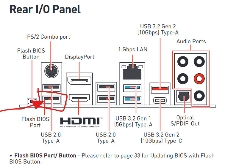

Ich fragte noch ob du den richtigen Port verwendet hast.
Du solltest dich lieber an dein Handbuch als an Youtube wenden.
Ja ich habe das Handbuch gelesen und ich habe den richtigen Port verwendet. Der ist auch markiert am Io Shield.

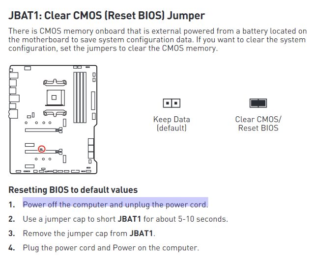

Ein Versuch ist das CMOS zu löschen.
Eher unwahrscheinlich, aber der Anpressdruck könnte noch zu hoch sein.
