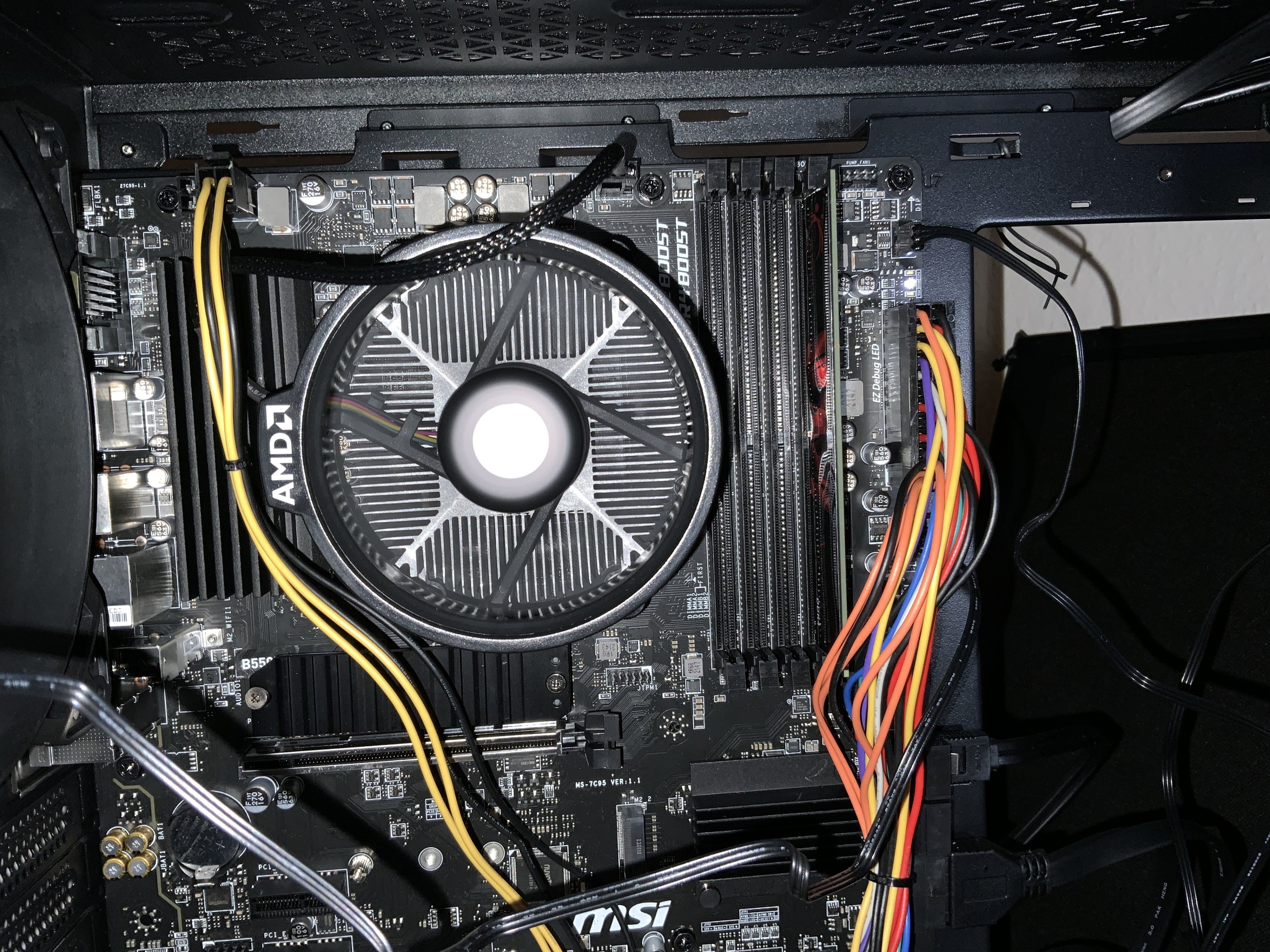

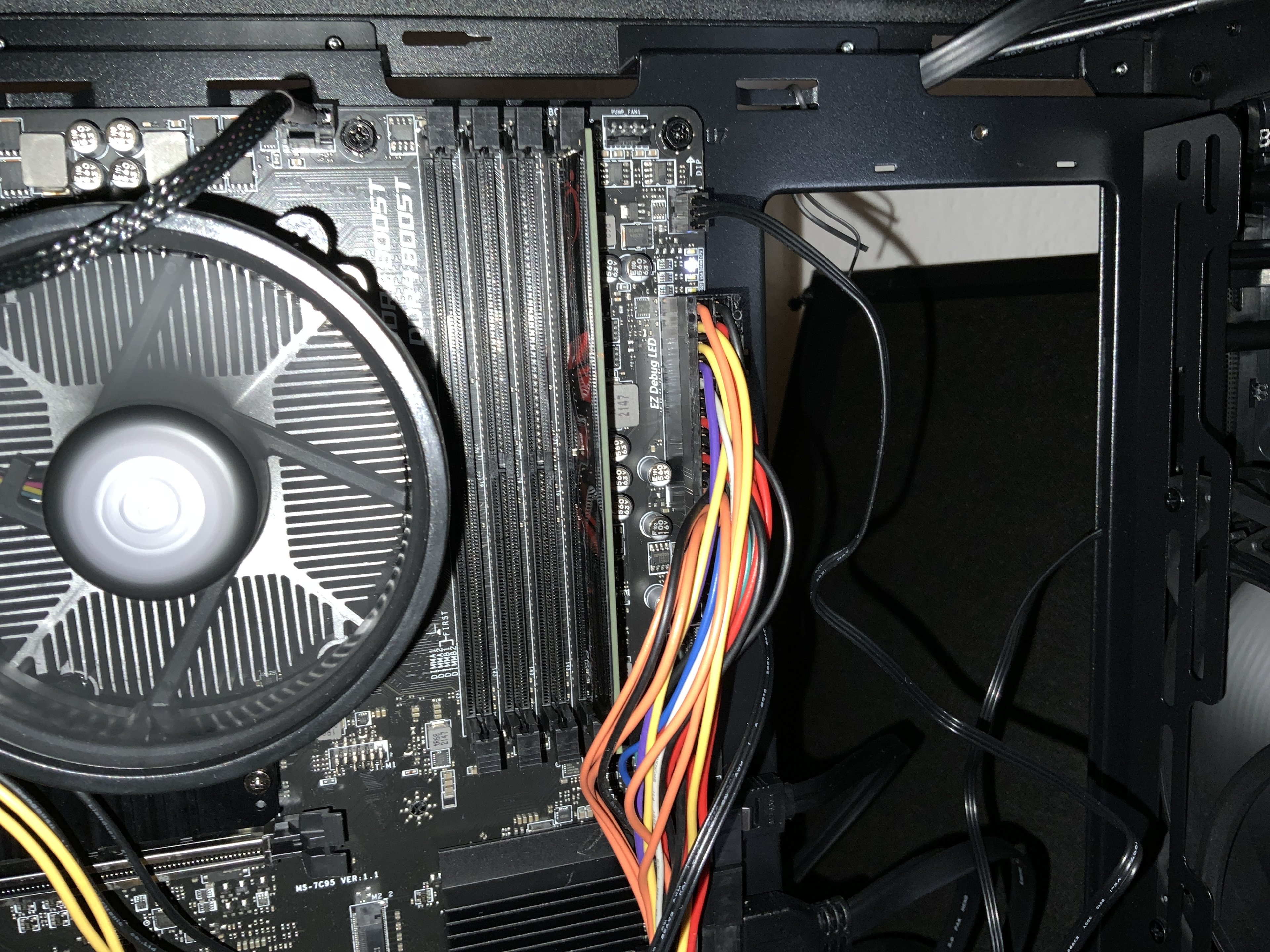

Bilder vom Aufbau wären ganz gut.

Hoffe man erkennt es auf den Bildern

RAM in A2, nicht in B2, stecken

Der RAM muss laut Handbuch zum Board in den A2 Slot.
Und es fehlt halt vom Netzteil der zweite 4 Pin CPU Stromstecker.
Das Netzteil sollte man wirklich dringend tauschen, das ist wirklich der letzte Schrott.
Abstandhalter zwischen Board und Gehäuse auch verbaut? Und nur da, wo die Löcher im Board zum verschrauben sind?
RAM ist nun im A2 Slot. Das Netzteil hat nur einen 4 Pin Stecker. Abstandshalter hatte ich nicht verbaut da waren Stifte wo man das Board „reinlegen“ konnte

Die waren sicherlich vor montiert, auf denn wird das Mainboard fest geschraubt
