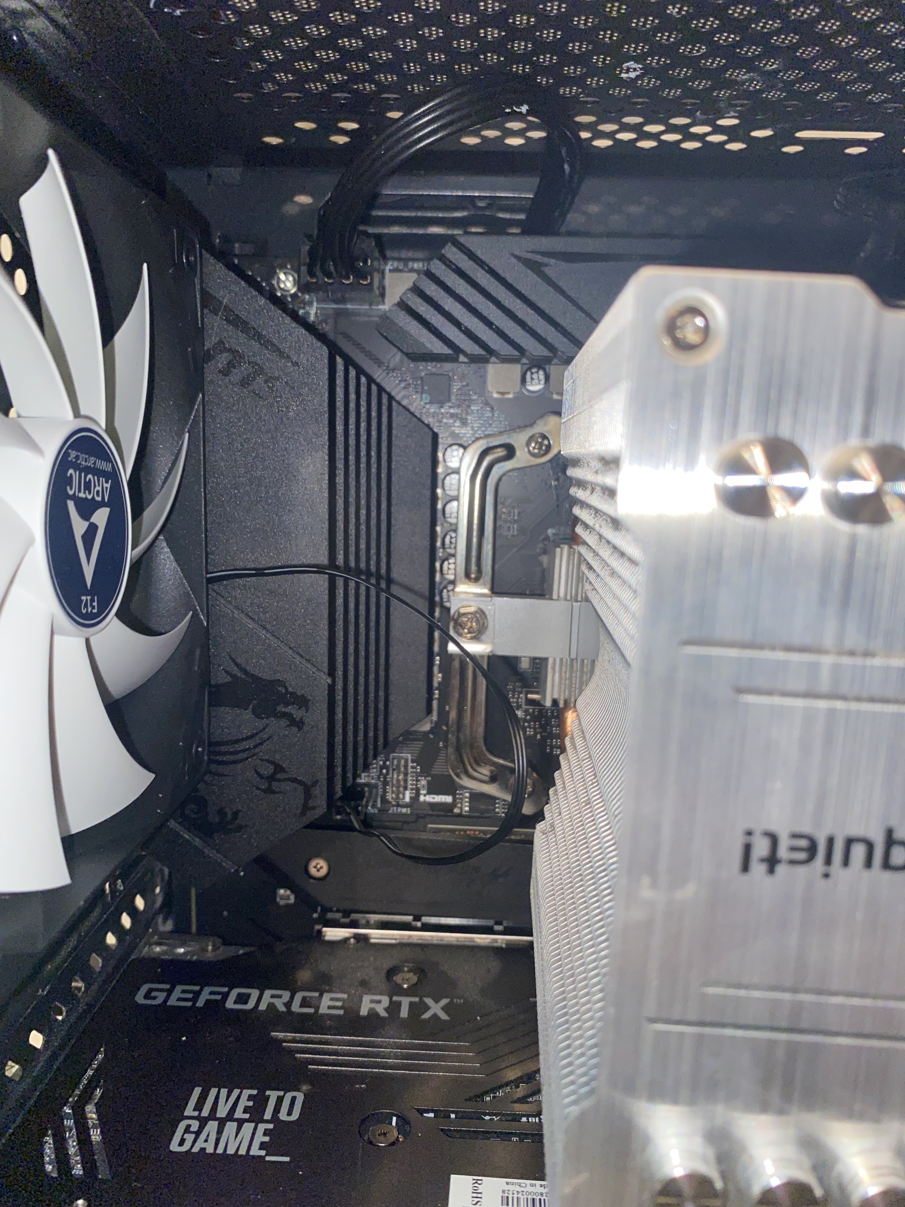

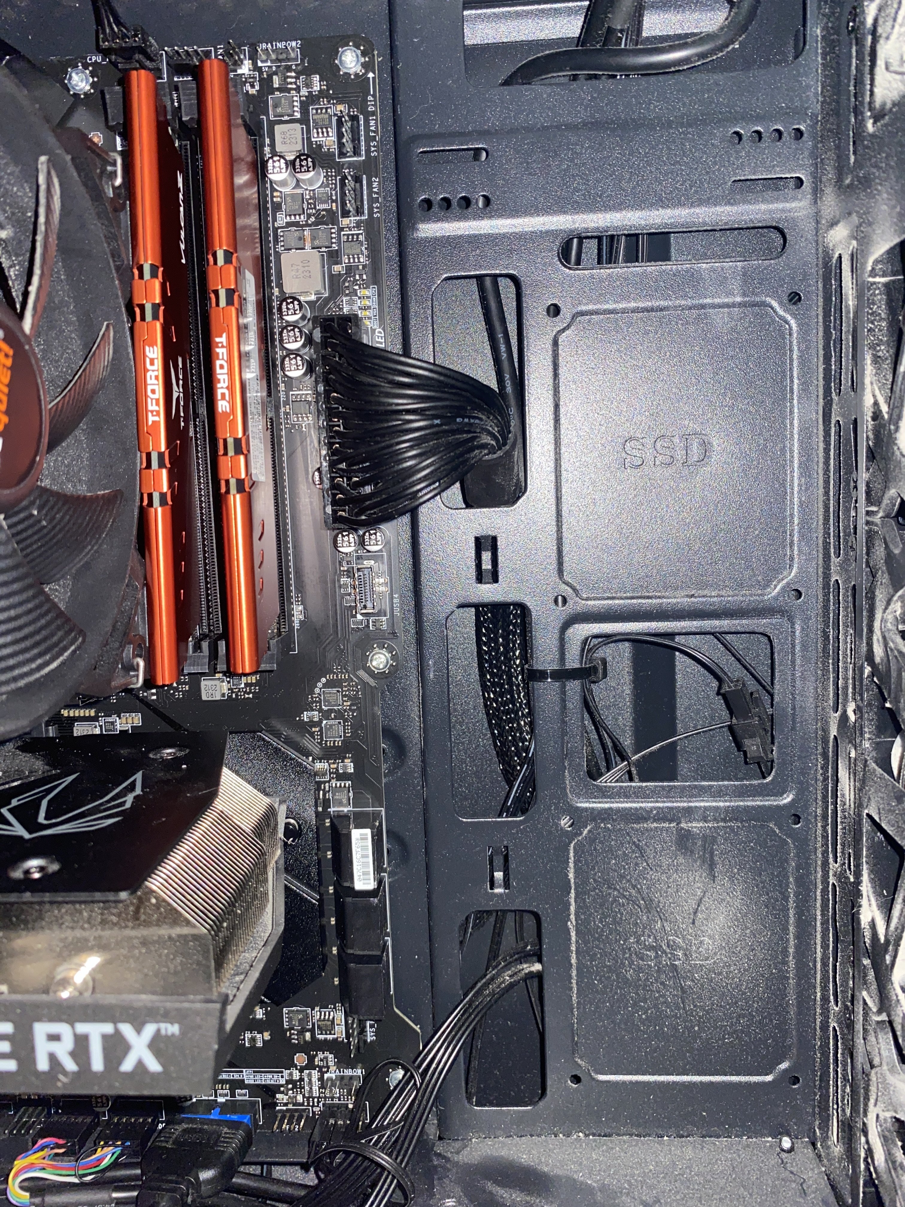

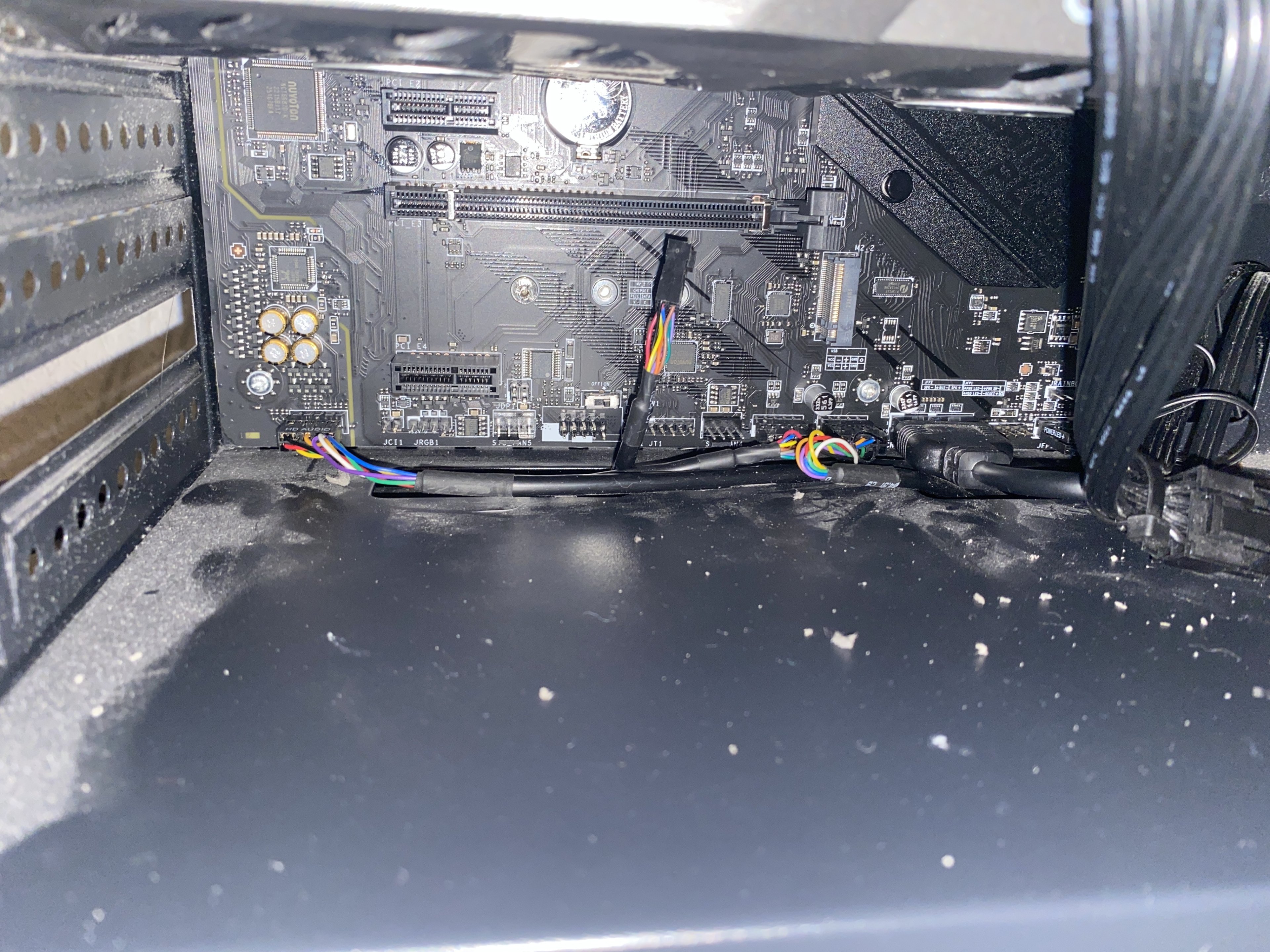

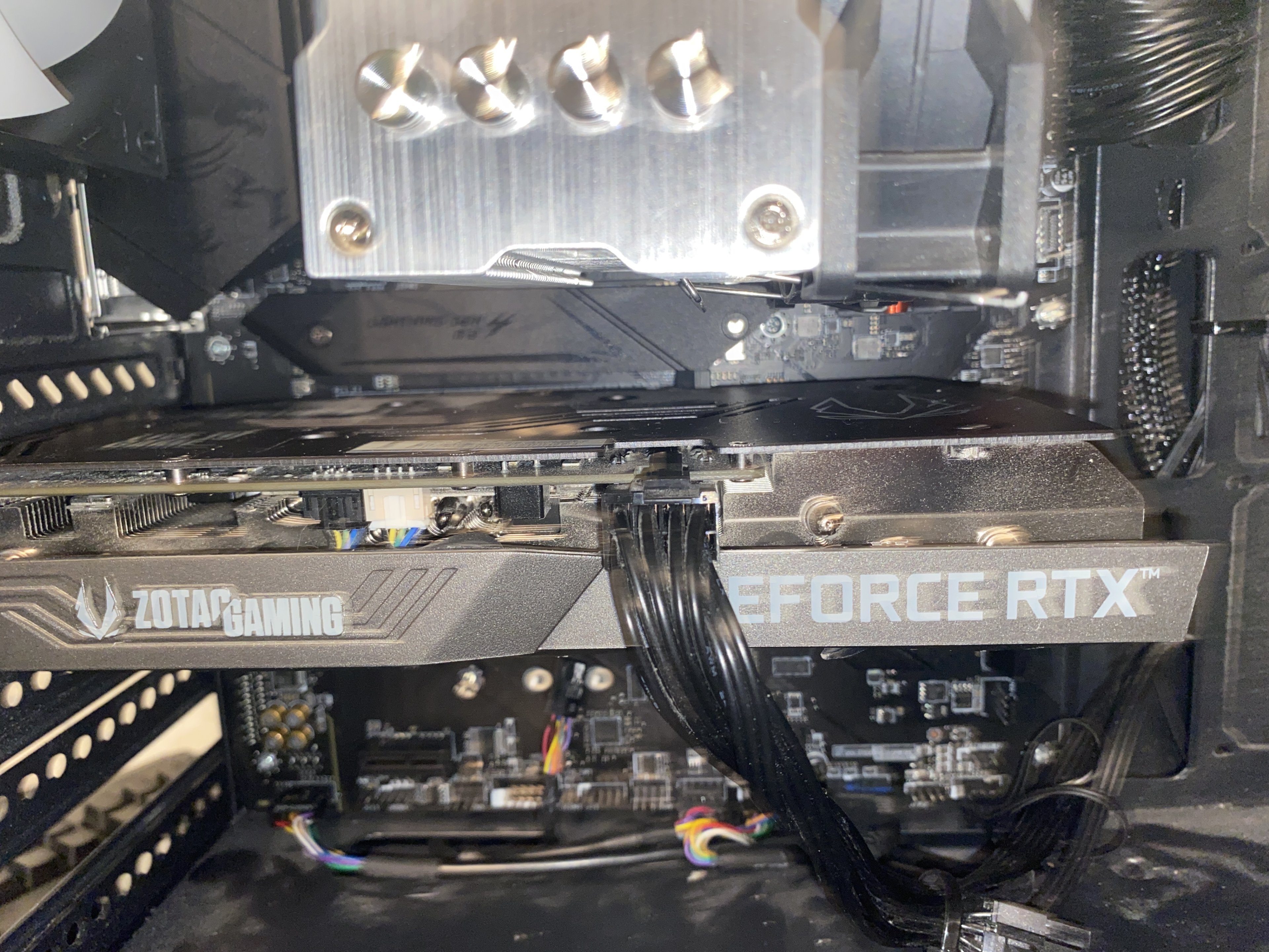

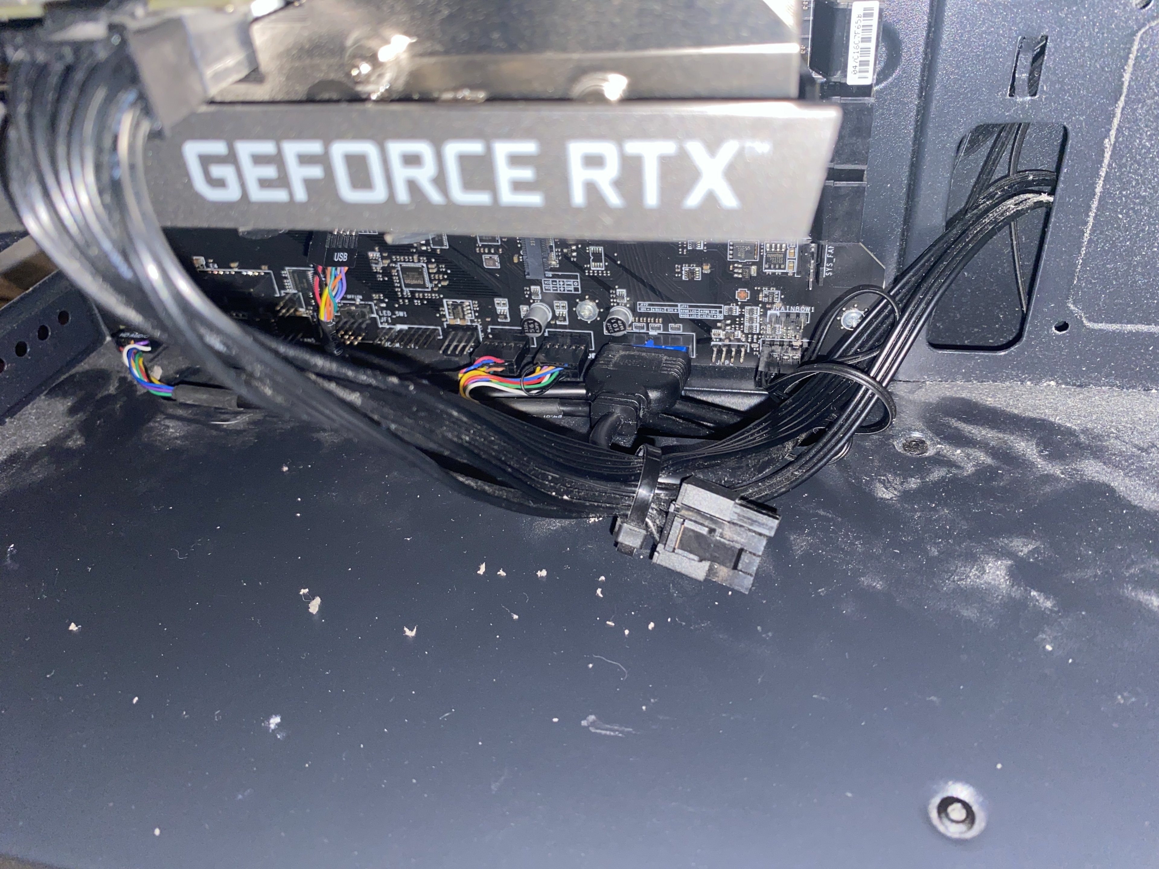

Dann bitte scharfe, detailreiche Bilder vom gesamten Innenleben.
ok
aber kann es an einem usb kabel liegen welches nicht verbunden ist? dachte das wär nur fürs case
indem ich sehr frustriert bin weil ich angst hab dass die cpu oder so beschädigt sein könnte, stand zumindest im internet
Midnight Sun schrieb:
Irgendwie sieht der RAM in Slot 2 schief aus, kann das sein?
ja hab ihn aber grad nochmal richtig reingemacht bringt nichts
kann es an der cpu liegen? wenn ja bin ich am arsch
Sicher?
Ferndiagnosen ohne die konkreten Bedingungen/Umstände zu kennen waren noch nie zielführend.
Und im Internet steht natürlich auch viel Blödsinn. Bestes Beispiel; google nie nach deinen Symptomen wenn du krank bist.
Zusätzlich zum falsch gesteckten RAM: Das USB3-Kabel unten ist schief, sofern das nicht nur der Kabelmantel ist.
