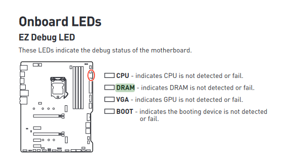

Der PC ist frisch zusammengebaut. SSD ist leer. Win10 auf iso Boot-USB. Netzteil leuchtet grün, CPU und GPU Lüfter drehen. Leider gibt es kein Bild, kein Pieps und die DRAM Status LED leuchtet weiß.

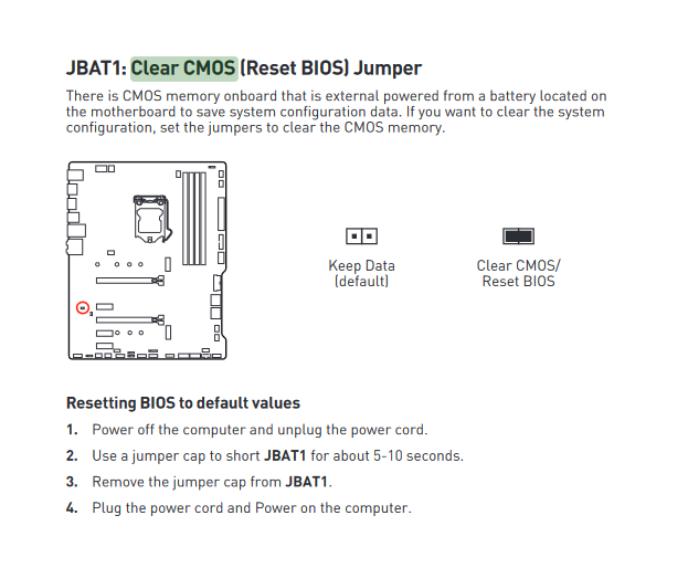

Beide Grafikkarten ausprobiert. Anderes Hdmi Kabel probiert. CMOS resettet (mit Schraubendreher, weil ich kein Jumper hab. Die Ram-Riegel waren auf A2 und B2. Hab B2 raus genommen. Reboot vom case gedrückt. Eine andere bootfähige Windows pcie SSD eingesetzt. Aktuelle Bios auf USB-Stick eingesteckt. Strg+F5 gedrückt. Konnte halt nicht navigieren ohne Bild, (falls was passiert ist). Nichts hat etwas geändert. Das einzige, was ich mir aufgefallen ist, dass bein Drücken der reset-Taste die LED für eine halbe Sekunde zu CPU wechselt und wieder zurück zu DRAM.

Die 11. Gen ist seit Version 7C75v28 vom 2021-02-04 unterstützt. Also prinzipiell könnte dort ein Problem sein.
Allerdings würde ich dann nicht erwarten, dass die DRAM Leuchte an ist.
Hier auch noch das genaue Vorgehen zum CMOS Clear, geht natürlich auch mit leitendem Schraubendreher:
Ich würde immer nach Handbuch vorgehen.

Das Mainboard unterstützt die CPU seit 2021, das sollte nicht das Problem sein. Ich geh eher von einem Problem mit dem RAM aus, weil die CPU LED kurz angeht und das Mainboard dann wieder zurück zum RAM springt. Hier würde ich als erstes ansetzen.

  • Ich bin nach Handbuch vorgegangen und kam daher auf die Idee mit dem CMOS.

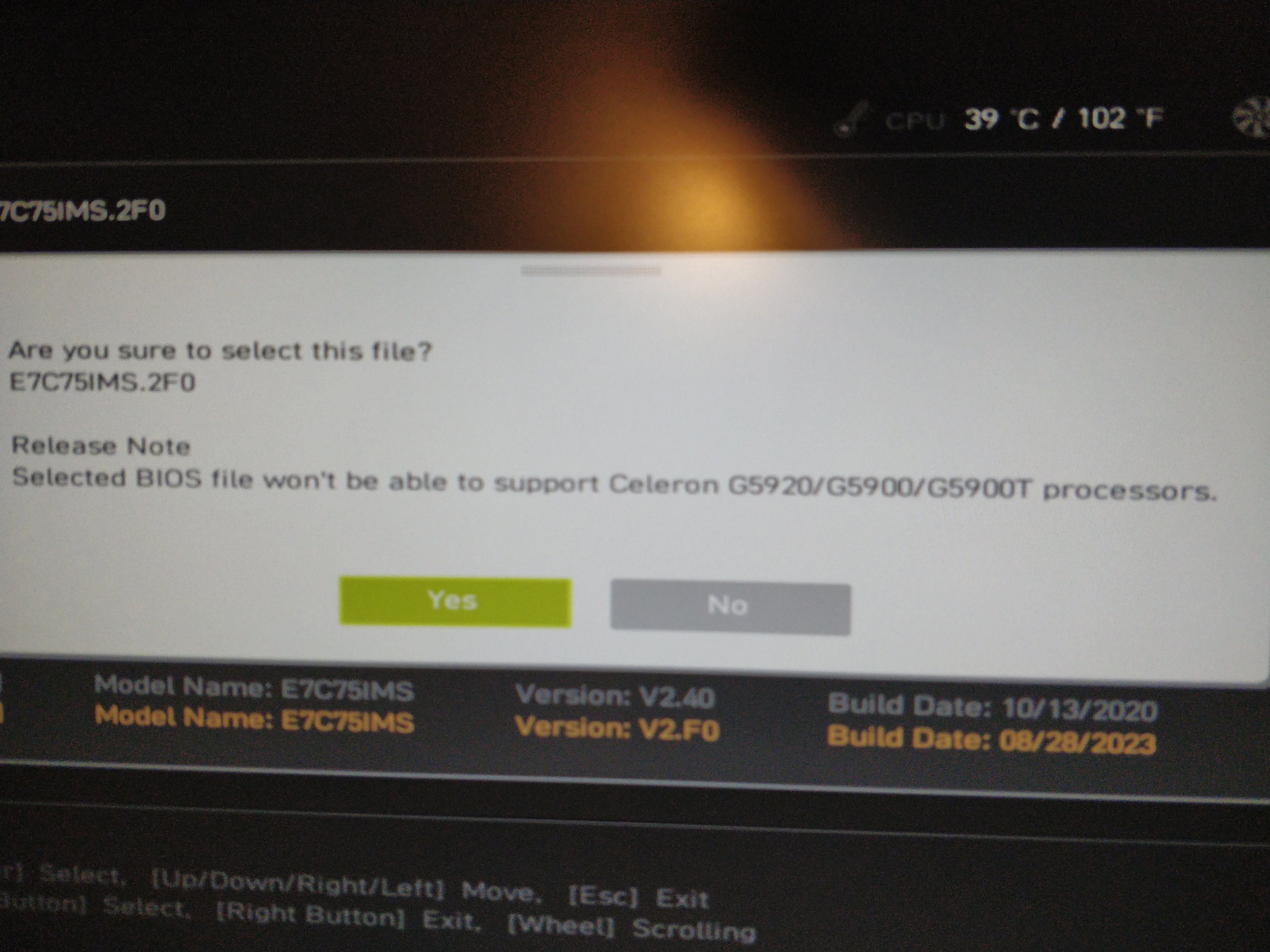

Deswegen habe ich mir eine Celeron 10gen gekauft und endlich Bild und BIOS
Ich habe mir die aktuelle Version auf einen Stick gezogen und werde jetzt updaten.
Diese Meldung ist doch normal, oder?
Wäre ja egal, wenn es mit meinem i5 11400f dann läuft.
Der BIOS Speicher auf Boards ist begrenzt. Es ist normal, dass alte Prozessoren raus fliegen wenn neue rein kommen.
