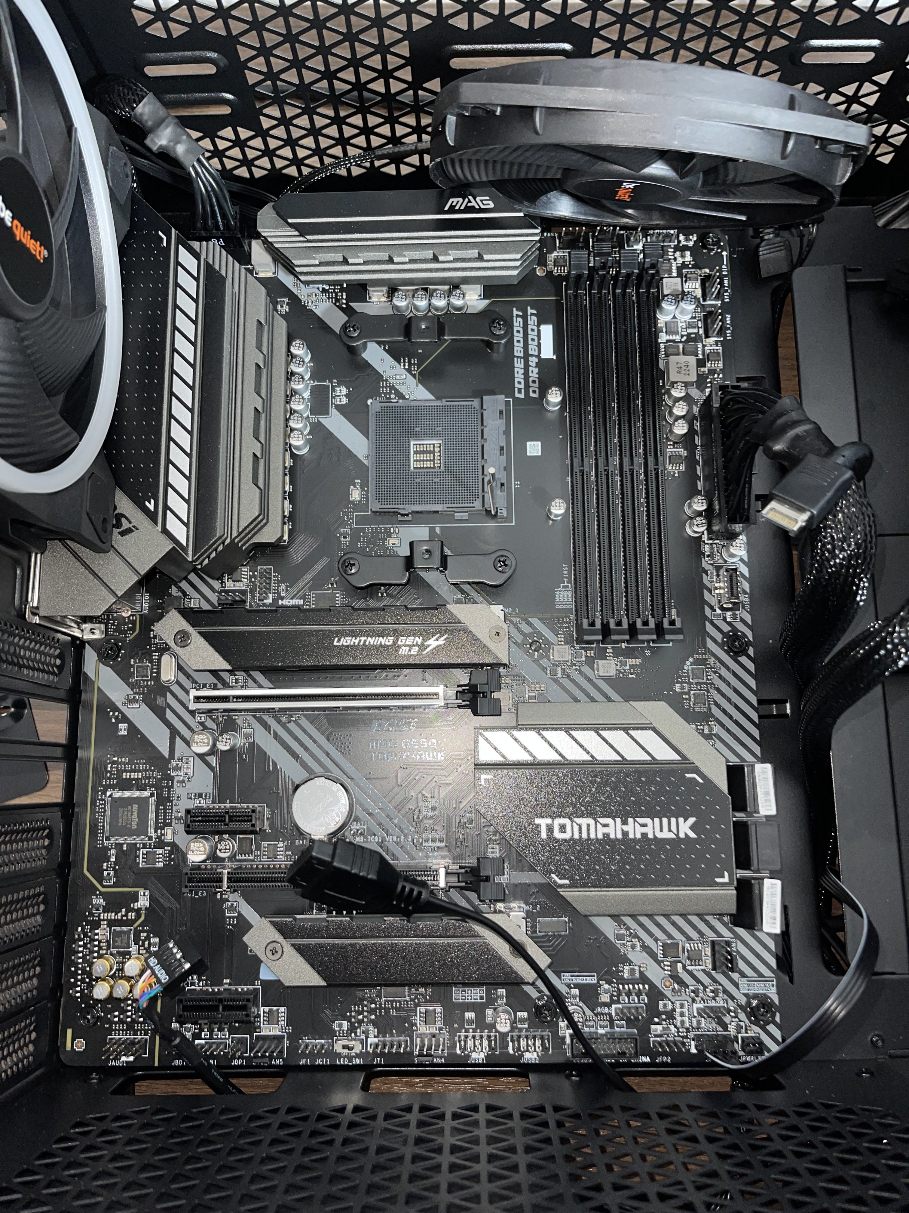

So sieht das ganze jetzt aus und ich versuche es mit dem Stick.

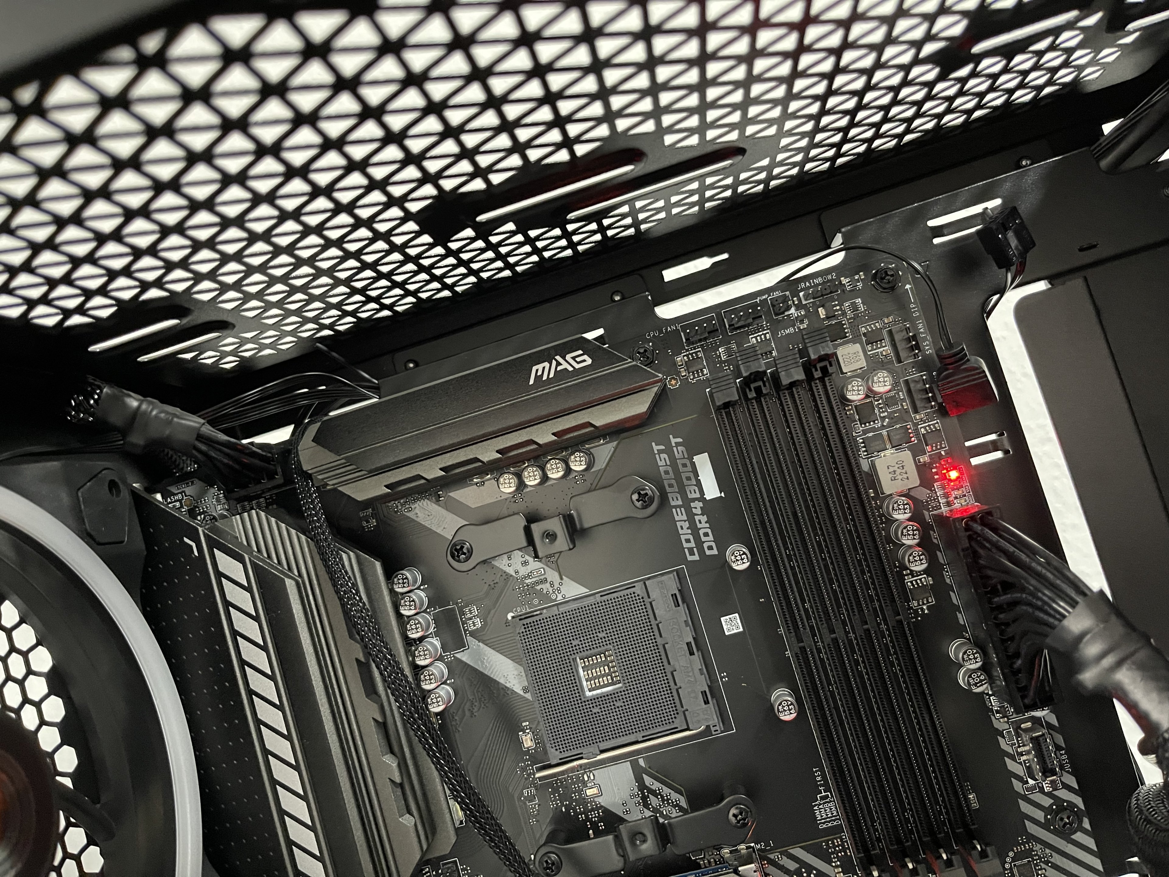

Habe den BIOS Reset Knopf gedrückt und endlich blinkt das BIOS LED! Die CPU Debug LED leuchtet auch falls das relevant ist.
Motorrad schrieb:
Bitte nicht vergessen, das 24 polige Hauptkabel und die 8 polige Zusatzstromversorgung an das Mainboard bei CPU_PWR1

Hat jetzt mit dem Kühler etwas länger gedauert aber ich wollte fragen, ob ich dann alle kabel vorm neustart anstecken soll oder nur bestimmte?
Motorrad schrieb:
Vielleicht war es das dann schon!?
Ähhhhm ich hab ja vorhin alle Kabel vom Mabo entfernt und neu angesteckt und jetzt nachdem ich die CPU und den Kühler montiert habe hängt das CPU Kabel, welches bei CPU_PWR1 drin steckt, hinten im Gehäuse lose ohne eingesteckt zu sein. Ich weiß nicht wo ich das einstecken muss (vermutlich im Netzteil) und ich weiß nicht seit wann das lose ist (Könnte vergessen haben es einzustecken). Könnten meine ganzen Probleme evtl. ganz hypothetisch auch daran liegen, weil das CPU Kabel nicht eingesteckt war?
Alles anstecken, so wie es am Anfang auch war! Mache also deinen Rechner vollständig betriebsfertig vor dem einschalten!
Wenn das CPU- Kabel nicht eingesteckt ist, egal ob am Board oder am Netzteil, dann startet der Rechner nicht!
Schließe also das Kabel netzteilseitig an einen der Buchsen an, die mit P8/P4 beschriftet sind!

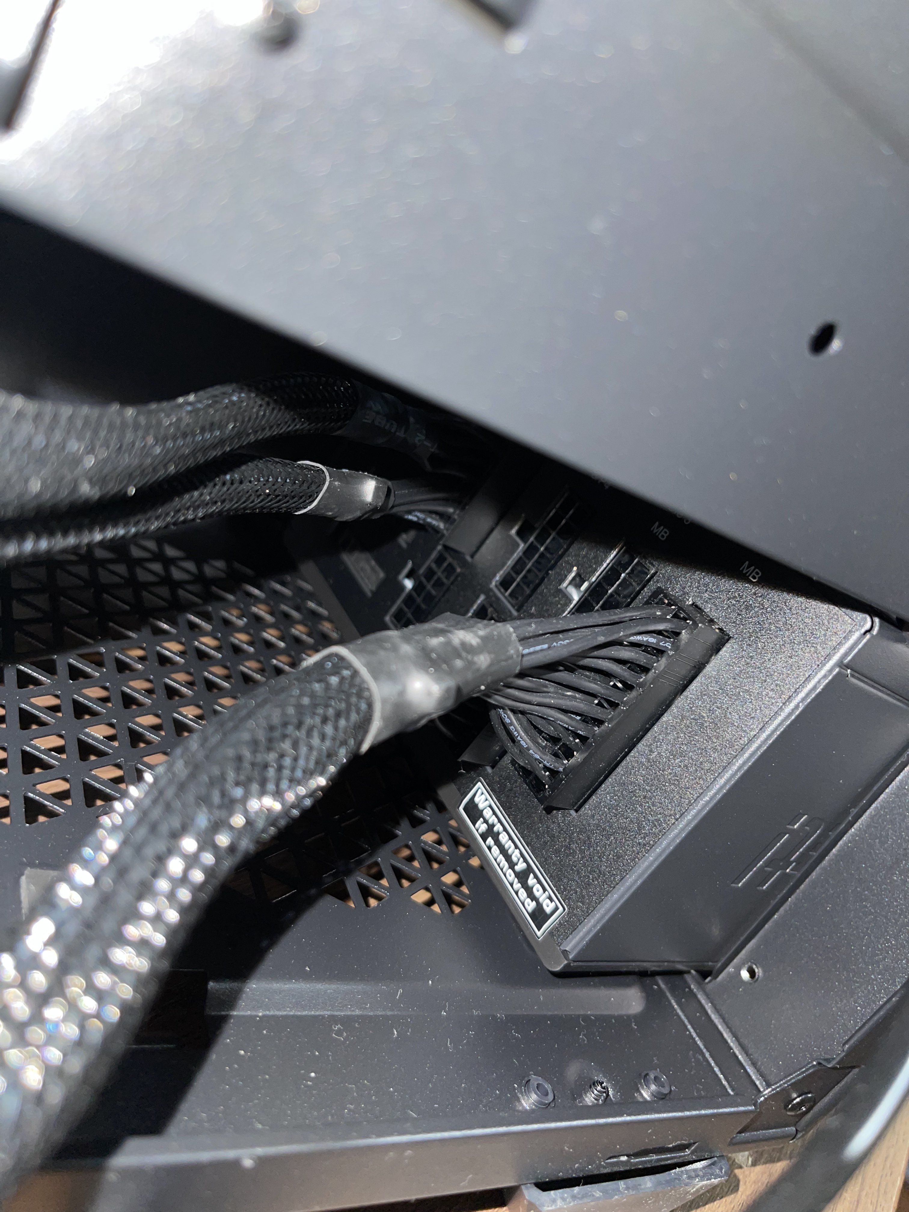

So sehen die Kabel aus ohne dem CPU Stecker

Schwigg schrieb:
und bin mir relativ sicher dass das Kabel davor also noch nie angeschlossen war. (Die wahrscheinlichkeit dass es sich von selbst nur vom drehen und wenden des Gehäuses löst halte ich für gering)
Wie ich weiter oben schon schrieb, wäre der Rechner ohne dieses Kabel nie gestartet.
Wenn der Stecker des Kabels in der Netzteilbuchse eingerastet ist, dann kann er von alleine nicht wieder rausrutschen.

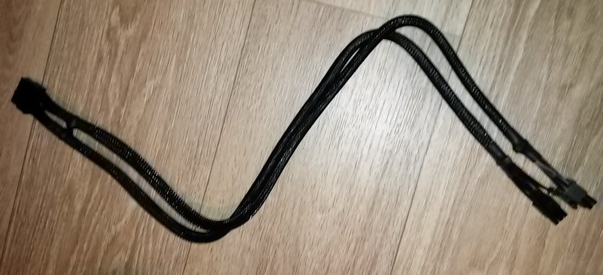

Und wie es aussieht, hast du das Kabel für die Grafikkarte netzteilseitig an PCIe 1 angeschlossen (von mir in magenta markiert). Ist das so richtig?
Wenn ja, dann kannst du das später noch dahingehend ändern, daß du das Kabel (das ist doch ein Doppelkabel?) von PCIe 1 auf PCIe 2 umsteckst um dann letztendlich zwei getrennte Stromrails für deine Grafikkarte zu verwenden. Ist das Doppelkabel nur an einer Stromrail angeschlossen, dann bekommt die Karte im späteren Betrieb unter Last nicht ausreichend Strom vom Netzteil her bereitgestellt, nämlich nur 24 Ampere!
Verwendest du dann ein Doppelkabel an PCIe 2, dann kann deine Grafikkarte über die beiden Kabel insgesamt zwei mal 24 Ampere aus dem Netzteil ziehen.
Du verwendest doch solch ein Doppelkabel für die Grafikkarte (12 polig netzteilseitig und zwei mal 6+2 polig grafikkartenseitig):

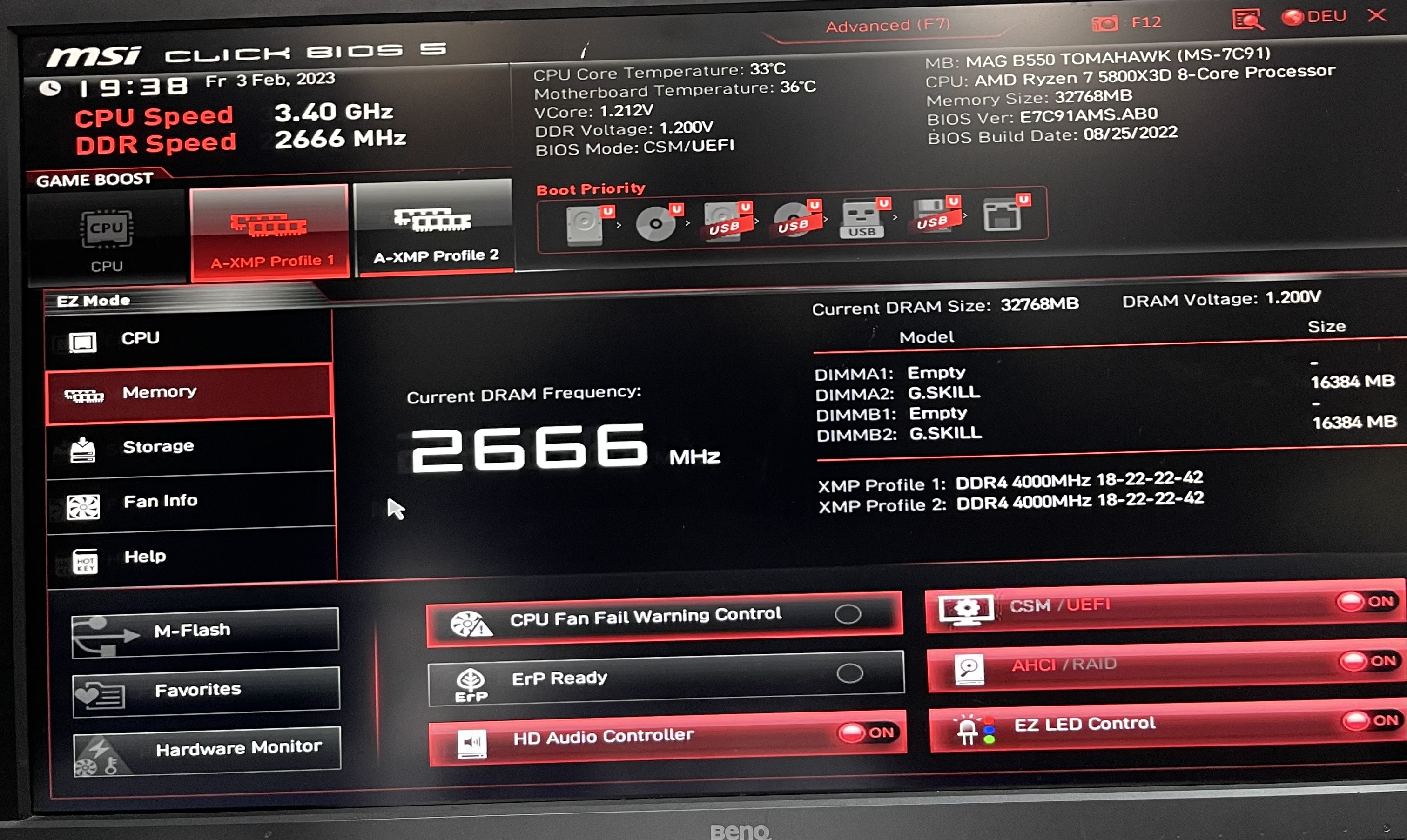

Im BIOS kannst du jetzt erstmal die richtige Uhrzeit einstellen und dann als nächstes das XMP- Profil für deinen Speicher laden, damit er auch mit seinem vorgesehenen Takt laufen kann!
Ich sehe gerade, daß du 4000er Speicher verbaut hast. 4000 MHz wird der Speichercontroller in deiner CPU nicht so einfach mitmachen, 3200 MHz sollten aber fürs erste auch reichen!
Schaue im BIOS bei den XMP- Profilen nach, ob es da auch eins mit 3200 MHz gibt und aktiviere es dann. Denke daran, beim Verlassen des BIOS die Funktion Save u. Exit zu nutzen, damit deine getätigten Einstellungen auch dauerhaft übernommen werden!
Geht das so einfach? Hab zwischen den beiden A-XMP Profilen hin und her geklickt und die sehen identisch aus und bei "Current DRAM Frequency" steht 2666 MHz.
Mache davon bitte mal Bilder auf denen zu sehen ist, was bei den jeweiligen Profilen dabeisteht!
Warst du auch schon auf dem Reiter "Memory" (links in deinem Bild) um den Speicher korrekt einzustellen?
Und denke daran, daß deine getätigten Einstellungen, nach Abspeichern und verlassen des BIOS, erst nach dem Rechnerneustart wirksam werden!
Du kannst dich auch gerne mal bei den Erweiterten Einstellungen (Advanced) deines BIOS umschauen, die du mit der F7- Taste erreichst! Vielleicht ist es dort sogar einfacher/ übersichtlicher, den Speicher umzustellen!?

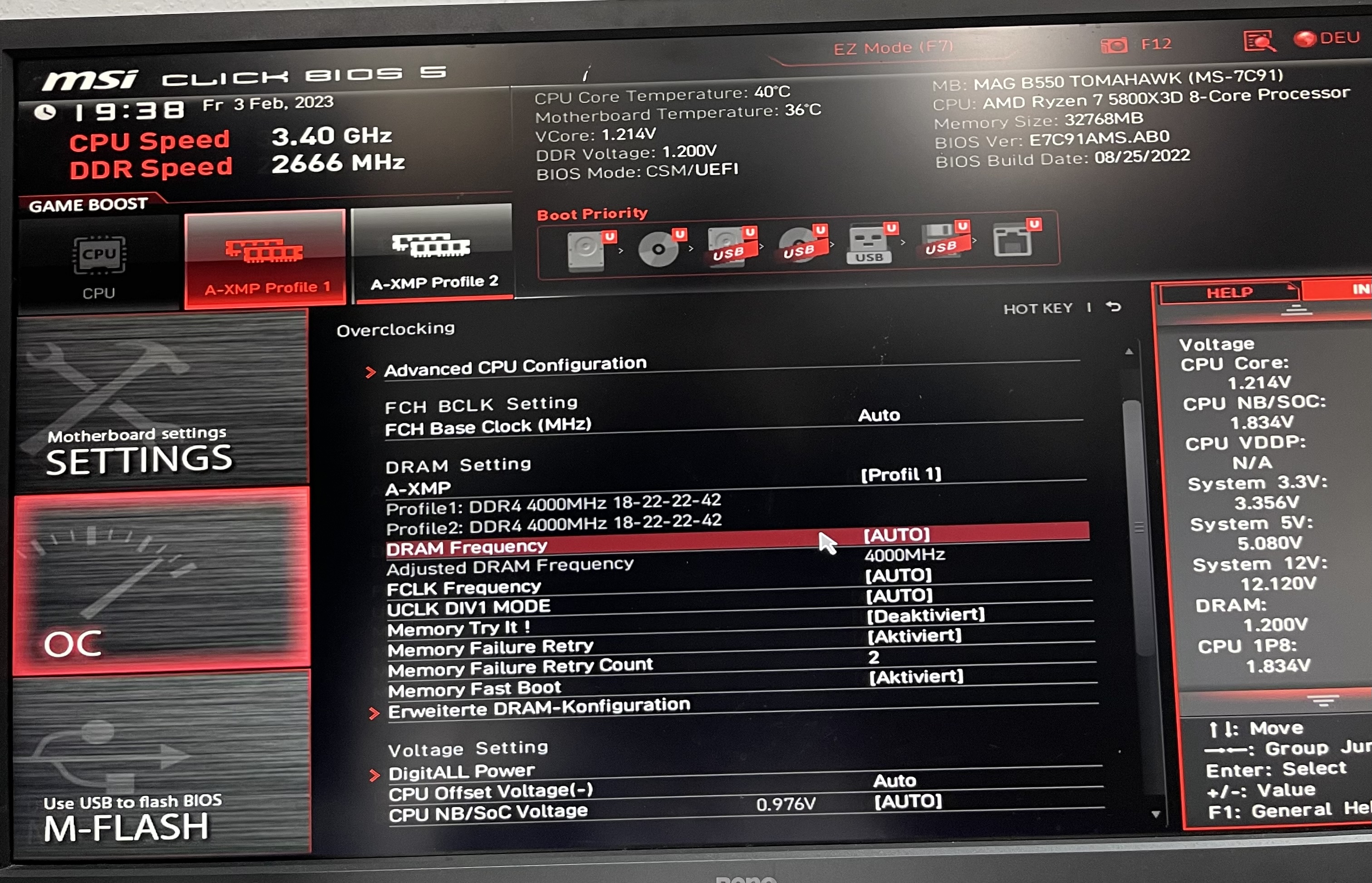

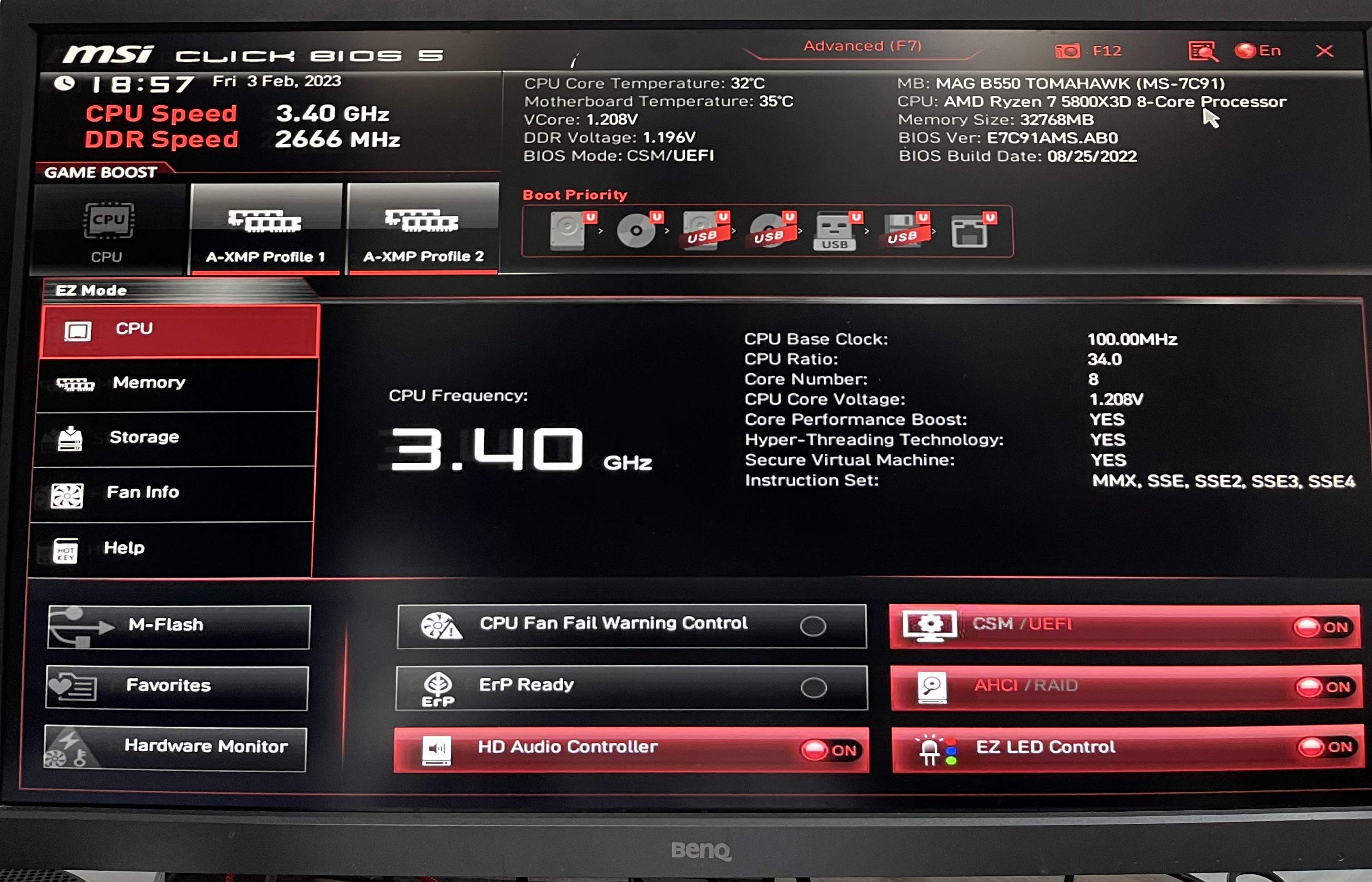

Anbei die Bilder und ich hätte dann bei DRAM Frequency statt Auto eben 3200MHz eingestellt.
Hast du diesen Ram verbaut: https://geizhals.de/g-skill-ripjaws-v-schwarz-dimm-kit-32gb-f4-4000c18d-32gvk-a2458629.html
Der braucht 1,4 Volt, wenn er auf 4000 MHz laufen soll, aktuell ist deine Ram- Spannung noch auf 1,2 Volt eingestellt!
Ich sehe gerade, daß du in Bild 2 schon im XMP 1- Profil und dessen Untereinstellungen bist! Dann sollte es dort keine Probleme bereiten, die Frequenz manuell auf 3200 MHz zu stellen, so wie du es vorgeschlagen hast, sodaß dann die "Adjusted DRAM Frequency" eben 3200 MHz beträgt.
Wenn dein System dann nicht mehr auf Anhieb startet, dann sollte das BIOS nach zwei nicht möglichen Startversuchen wieder das ursprüngliche Ram- Profil laden, damit der Rechner wieder starten kann.
Sollten alle Stricke reißen, dann kannst du immer wieder mit einem CMOS clear dein BIOS in den jetzigen Zustand (Werkseinstellung) zurückversetzen.

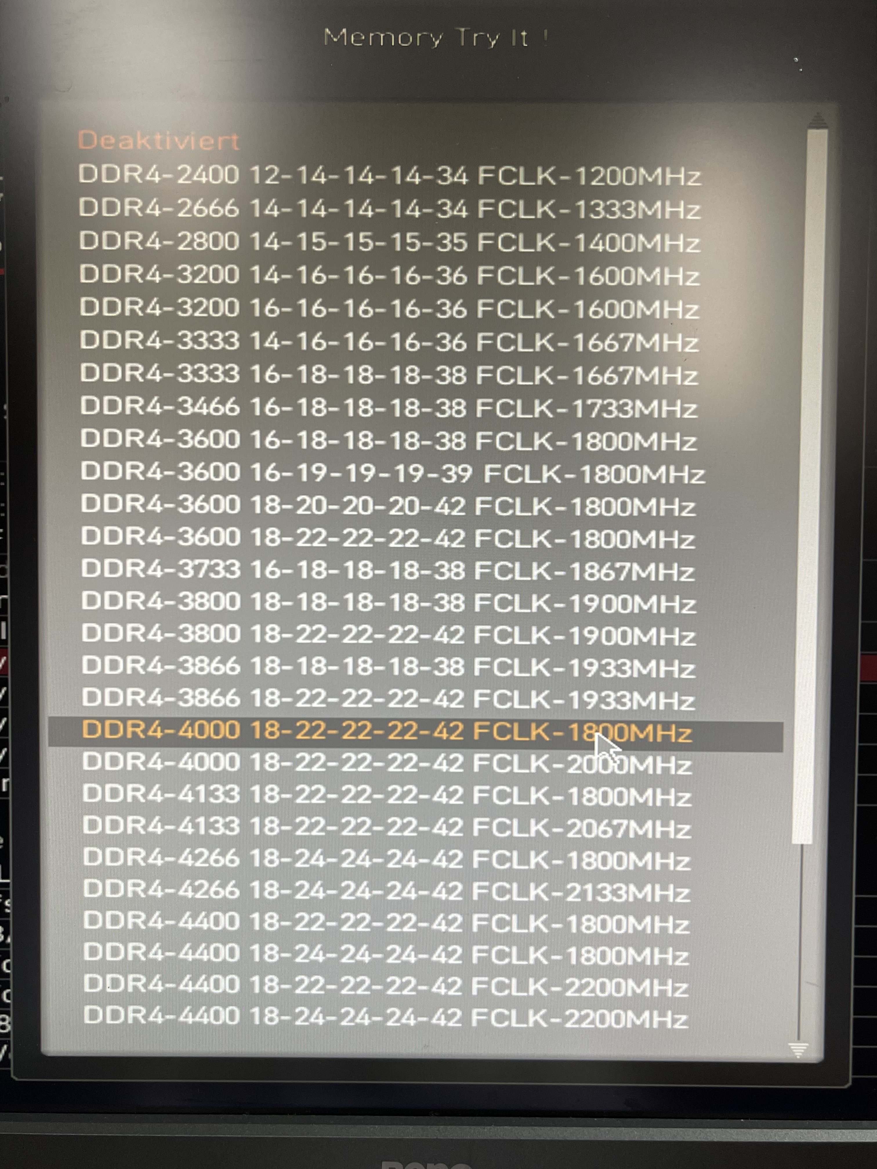

Wenn du Lust und Laune hast, dann kannst du auch mal die "Memory Try It!"- Funktion ausprobieren, bei der die bestmöglichen Einstellungen für den Ram automatisch ermittelt werden (sollen)!? Dabei startet sich der Rechner sehr oft neu, immer jeweils, nachdem er er eine bestimmte Einstellung gestestet hat, was dann im Gesamten schon einige Zeit dauern kann.

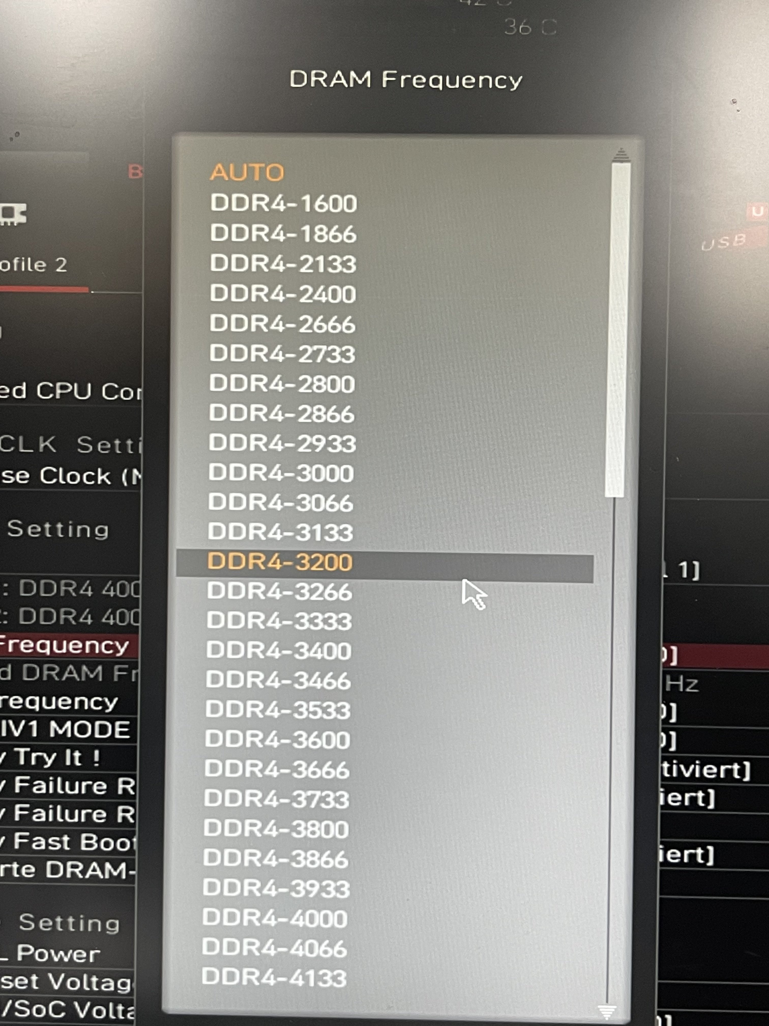

Kann ich das auch machen bevor ich die MHz geändert habe? Ich lade gerade sowieso Windows 11 auf einen Stick und das kann noch etwas dauern. Wie lange (Minuten) würde denn so ein Memory Try It! dauern?
Ich habe auf Memory Try It geklickt und da kommt dann eine lange Liste an Möglichkeiten. Soll ich dann DDR4-4000 18-22-22-22-42 FCLK-1800MHz auswählen?
Nein, ich würde erstmal die 3200er Einstellung als Ziel wählen, da höhere Einstellungen schon eine Übertaktung des Speichercontrollers bedeuten, was dann zu Instabilitäten führen kann! Höhere Zielwerte kannst du bei Gelegenheit immer noch ausprobieren!
Wie lange das ganze dauert, kann ich dir nicht sagen, da ich so eine Funktion in meinen Boards noch nie hatte.
Die Memory Try It- Funktion kannst du zu jeder Zeit aktivieren, egal was du vorher bei dem Ram eingestellt hast, da ja am Ende der automatischen Tests eine bestimmte Einstellung für den Speicher fest übernommen wird und alles was dann vorher eingestellt war überschrieben wird.
