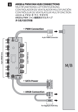

@Naru Der ganze Hub sieht so aus. An der linken Seite stecken Gehäuselüfter mit RGB dran, auf der rechten Seite weiß ich es nicht ganz genau.
Edit: An der Wasserkühlung gibt es oben am Radiator einen 3 PIN (glaube ich) Stecker, an den nix angesteckt ist. Das Kabel davon ist sehr kurz und geht an der Seite an einem Lüfter lang. Ich dachte erst das dieses Kabel an das 3 PIN RGB Kabel von der Wasserkühlung kommt, wenn ich das mache funktioniert das aber nicht. Deswegen habe ich das 3 PIN Kabel von der Pumpe an den RGB Hub gesteckt, und seit dem funktioniert das RGB auch. Ich frage mich nur wofür dieser kleine Stecker ist? Soll der bewusst keine aktive Funktion haben?

Du meinst den kleinen Stecker ganz unten im Bild, der von ARGB abzweigt? Dieser ist nur für Gigabyte MB und wird hier nicht benutzt.Lachsnacken schrieb:Ich frage mich nur wofür dieser kleine Stecker ist?

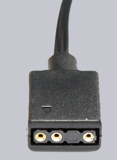

Ich meinte diesen Stecker hier.Hardy72 schrieb:Du meinst den kleinen Stecker ganz unten im Bild, der von ARGB abzweigt? Dieser ist nur für Gigabyte MB und wird hier nicht benutzt.
Der hängt hinten an dem Radiator ganz kurz dran. Ich weiß nicht für was der gut ist, aber so kurz wie der ist, kann er nicht so wichtig sein, oder? RGB funktioniert ja trotzdem.

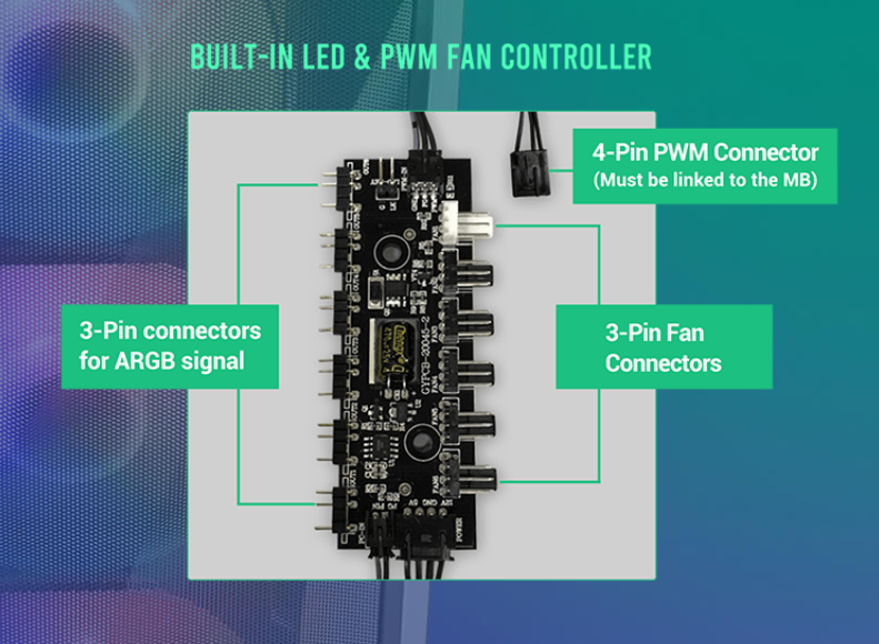

Jeder Lüfter hat 2 Anschlüsse, 1x ARGB für die LED und 1x für den Motor damit sich das Teil auch dreht.Lachsnacken schrieb:An der linken Seite stecken Gehäuselüfter mit ARGB dran, auf der rechten Seite weiß ich es nicht ganz genau.
Da 4 Lüfter im Gehäuse vorinstalliert sind, sollten diese jeweils 1x rechts (Motor) und 1x links (LED) angeschlossen sein.
Hier gibt es eine Anleitung zum Thema ARGB von Arctic.
Wichtig ist, dass der FAN-Anschluß, auf dem der PWM-Stecker vom Hub aufgesteckt ist, im BIOS auch auf PWM und nicht auf DC eingestellt ist.
Zum kurzen Stecker: Keine Ahnung, evtl. kann man hier weiteres ARGB-Zeug anschließen, aber wenn die Beleuchtung funktioniert brauchst du den wohl nicht. Sollte in der Anleitung stehen, wofür der ist.

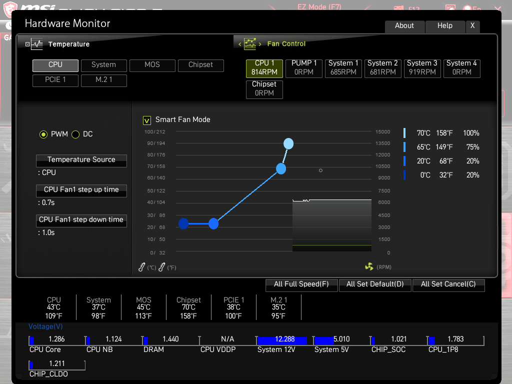

Also CPU/PUMP Fan auf PWM stellen, und Gehäuselüfter auf DC?Hardy72 schrieb:
- Aug. 2023
- 22
Hat alles geklappt, danke euch!
