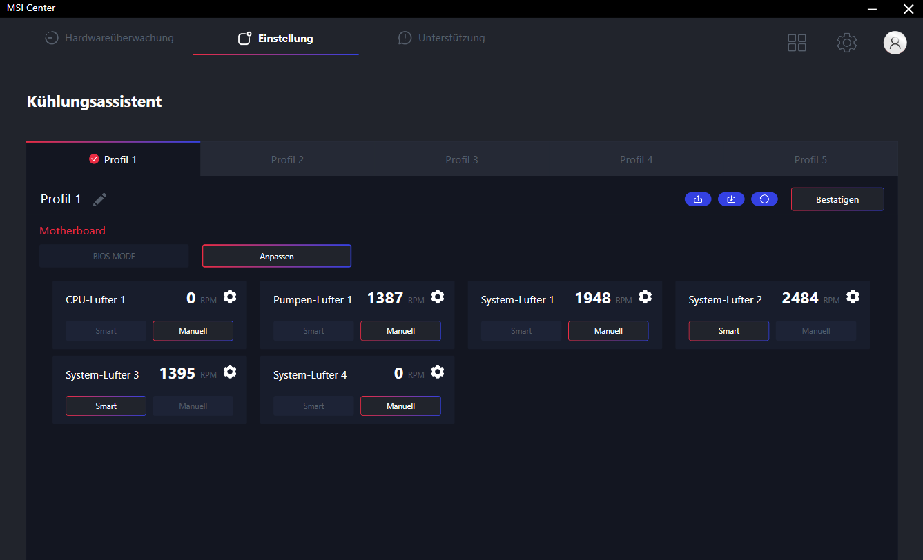

ich kann durch das MSI Center meine Lüfter nicht steuern, obwohl alles richtig eingestellt ist.
Wenn ich die Lüftersteuerung im BIOS verwende, läuft meine CPU auf 75 Grad, und die Radiatorlüfter drehen sich gar nicht.
System:
AMD Ryzen 5 7500F
MSI B650 Gaming Plus Wifi
GTX 1660 super
32GB 6000Mhz Crucial Overclocking Pro
be Quiet 500W pure System Power 9
Arctic Freezer 3 240mm A-RGB
Kingston M.2 SSD 1TB
Ich habe vor kurzem meinen PC umgebaut, wollte erst wie vorher mit MSI Dragon Center meine Lüfter steuern.
Das konnte ich jetzt mit MSI Dragon Center nicht mehr tun, deswegen musste ich MSI Center runterladen.
Gehäuselüfter stecken an einem RGB Controller hinten am PC, Wasserkühlung Pumpe ist an PUMP, VRM Lüfter steckt an Sys_Fan 2 und Radiatorenlüfter an Sys Fan 1.
Wie kann ich mit dem MSI Center meine Lüfter vernünftig einstellen? Muss ich es im Notfall über das BIOS machen? Gibt es da noch andere Lösungen? Aktuell läuft halt alles auf 100%, was extrem stört und laut ist. Danke im Voraus.

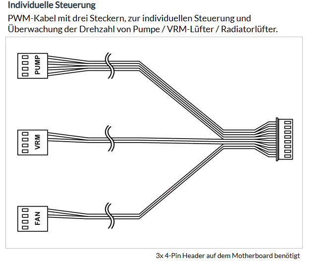

Wie hast du die AIO jetzt genau verkabelt? https://support.arctic.de/liquid-freezer-iii-240-a-rgb
Prinzipiell gilt, daß Lüfter oder Pumpen an entsprechenden Fan- Headern auf dem Mainboard angeschlossen sein müssen oder ein separat verbauter Fan- Hub bzw. eine separat betriebene Wasserkühlungseinheit per USB oder Fan- Header mit dem Mainboard kommunizieren kann, sodaß die jeweilige Hardware mit einer passenden Software gesteuert werden kann.

Ich habe an meinem Gehäuse (Antec DF700 Flux), einen RGB Fan Controller. An diesem Controller sind alle 4 Gehäuselüfter, sowie ein Anschluss für beide Radiatorlüfter. Am Mainboard benutze ich das Individual-Kabel von Arctic, da habe ich die Pumpe an PUMP, den Lüfter auf der Pumpe (VRM Stecker) auf Sys Fan 1 und die Radiatorenlüfter auf Sys Fan 2.
Unter Last konnte ich bis jetzt noch nicht testen, konnte aber bisher keine Veränderung der Lüfterdrehzahl im Betrieb feststellen. Bis jetzt haben sich die Lüfter nur 1 mal angepasst, und das war, als ich diese im BIOS einstellen wollte. Sollte ich mal probieren, den VRM Stecker auf CPU1, den Hub an Sys Fan 1, und die Radiatorlüfter auf Sys Fan 2 zu stecken?

Der Stecker rechtsseitig geht in den Controller, richtig?
Das PWM-Signal wird über den PUMP-Anschluss abgegriffen. Stelle demzufolge den Anschluss PUMP_FAN1 auf den PWM-Modus ein und die zwei Anschlüsse, auf denen die anderen zwei Stecker sitzen, auf den DC-Modus, denn ein PWM-Signal ist mit demjenigen Adapter nicht möglich.
Näheres dazu s. Handbuch S. 39:
https://download-2.msi.com/archive/mnu_exe/mb/B650GAMINGPLUSWIFI.pdf
@Naru Der Stecker auf der rechten Seite geht in den Pumpenkopf, davon gehen dann die 3 Kabel zum Mainboard weg. Ich werde das heute mal probieren, danke dir.
Reaktionen: Naru
Okay. Dann müssen die anderen beiden Anschlüsse auf DC-Mode sein, weil das PWM-Signal von ihnen nicht übertragen werden kann. Demzufolge bleibt der Strom über diese beiden Anschlüsse bis zur Pumpe hin ungesteuert und bei entsprechend laufruhigem Lüfterprofil auch zu schwach.
Der Anschluss für PUMP, der muss nicht zwingend PUMP_FAN1 lauten, muss auf PWM stehen, damit dieses Steuersignal an die Pumpe und in Durchleitung an die Lüfter des Controllers übertragen werden kann.
