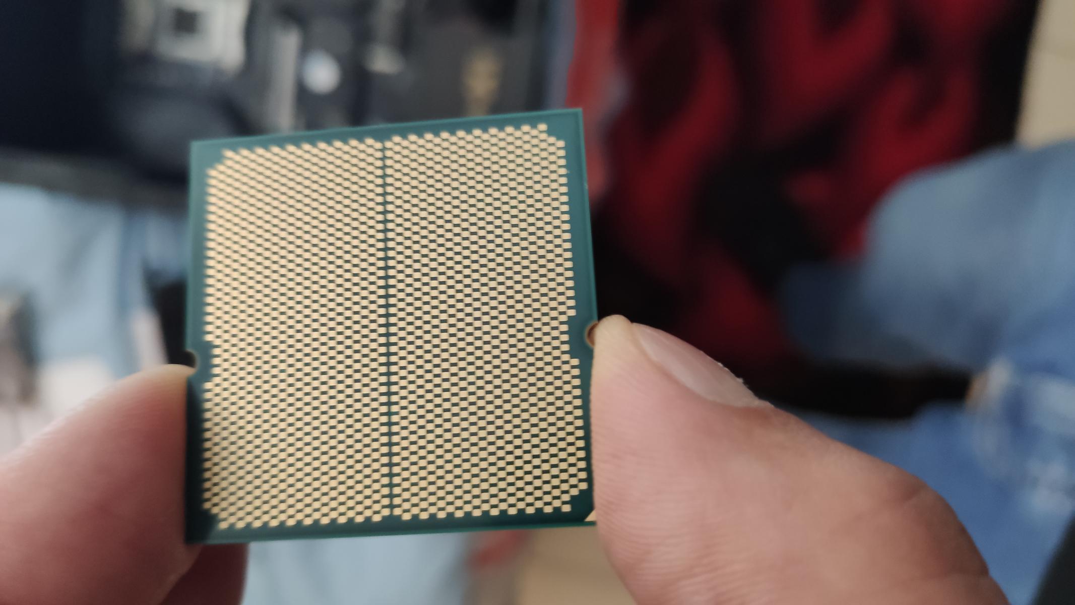

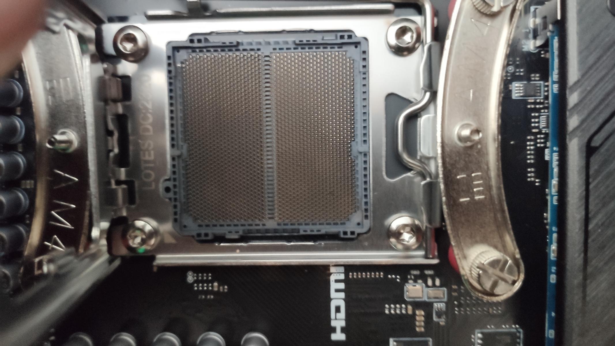

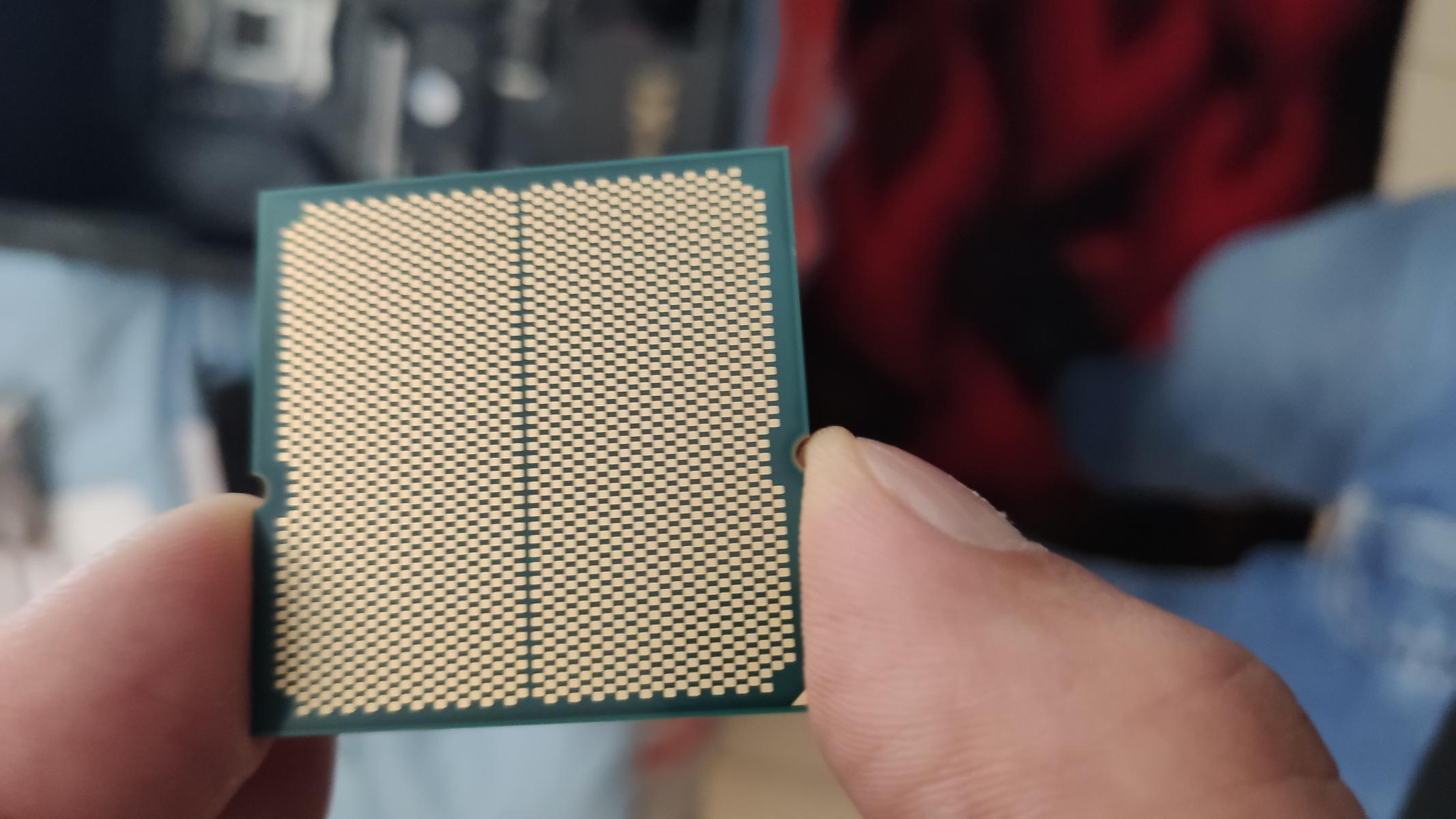

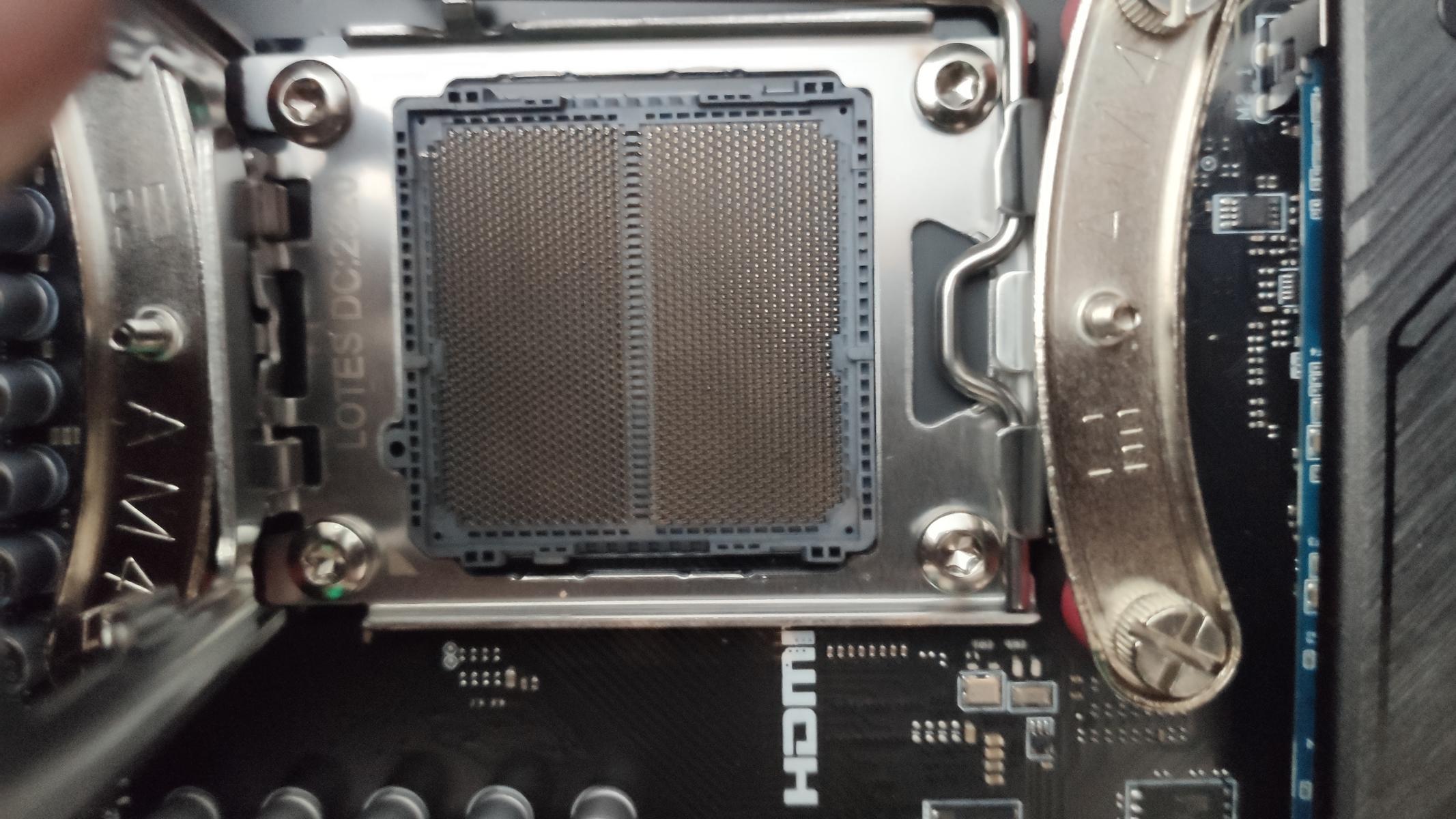

Nochmal den kompletten PC auseinander genommen. Bilder aller Komponenten gemacht und Fehler gefunden.... Motherboard hat wohl ein Pin kaputt. Prozessor zeigt aber keine Macke.. Also... einschicken.
