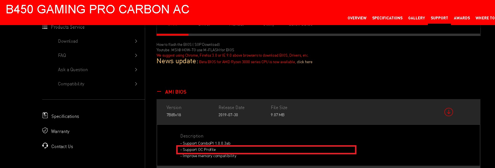

Sokra schrieb:@Müritzer ja doch das mit dem USB Stick habe ich auch, nur noch nicht ausprobiert, würde es halt auch gern im Bios selbst abspeichern können![]()
Das geht meiner Ansicht nach in der Tat noch nicht wieder.
Aber ein externe abspeichern ist mir persönlich auch weit lieber...So oft wie ich das Bios schon neu raufgespielt hab via Flashback - erspart viel Zeit und Nerven.

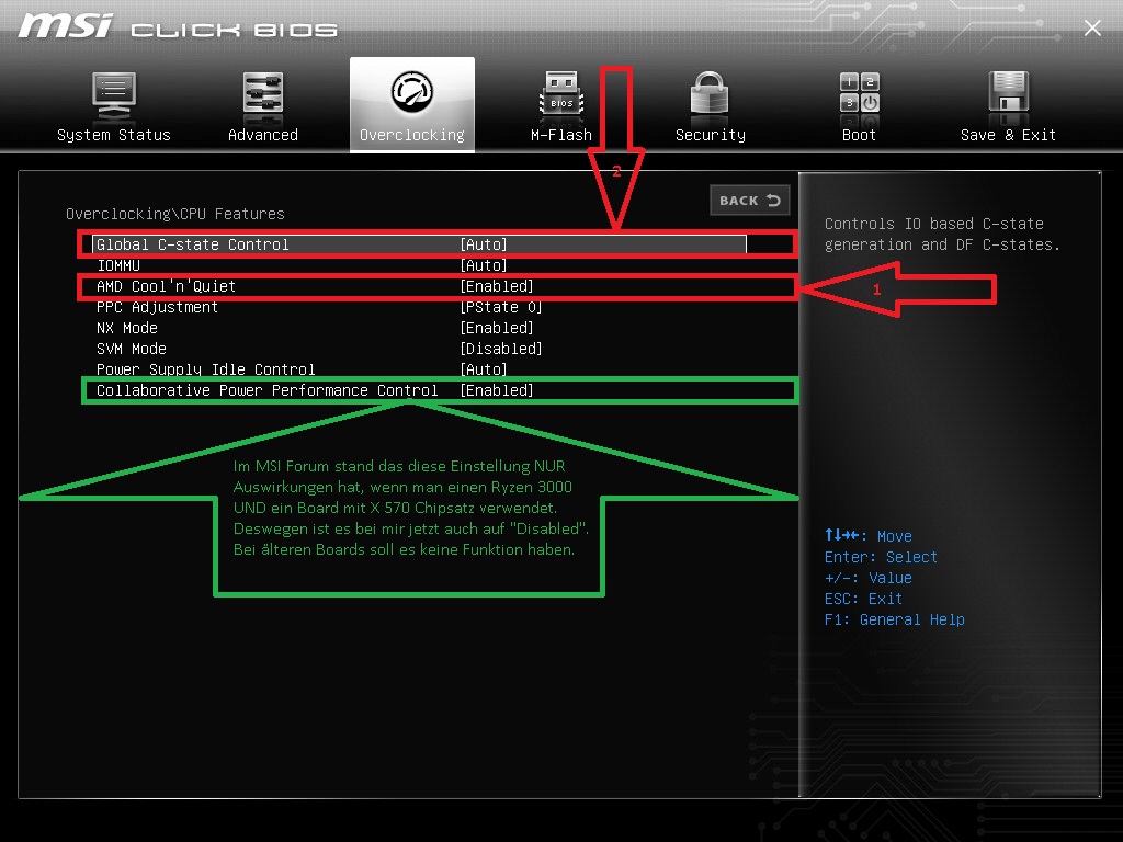

@Austronaut
Mal ohne Humor.
Beim Bild unter ( 1 ) ist ja dieses AMD Cool ´n´ Quiet, das habe ich eingeschaltet aber die Einstellung für PPC Adjustment nicht geändert.
Im MSI Forum hatte ich mal gelesen, das man AMD Cool ´n´ Quiet ausschalten soll um dann mit der im Bild ( 2 ) Global C-State Control Funktion auch OC betreiben zu können. Da das aber nichts bringen soll außer höheren Stromverbrauch lasse ich das ganze sein.
Es fehlt wirklich mal ein Thread wo auf die ganzen Einstellmöglichkeiten im BIOS eingegangen wird. Ich hatte ja so was mal versucht, nach 12 Seiten hatte ich aufgegeben und alles gelöscht, da mir leider die Verbindungen zu den Herstellern fehlen um auch die Zusammenhängen der einzelnen Funktionen genau und vor allem auch für Laien verständlich beschreiben zu können. Vielleicht kann man so was mit Hilfe der Community auf die Beine stellen. Mal schauen ob bei meinem Backup noch die Urfassung drin ist. Da hatte ich nur mal die Bilder und die Einstellmöglichkeiten fertiggestellt, da fehlen dann noch die Erklärungen.
Ne mal Spaß beiseite, aber die super guten Erklärungen der MB Hersteller was, wie , wo einzustellen ist oder verändert werden kann sind doch einfach nur Spitze! Man sieht doch gleich wenn man sich dieses imaginäre Handbuch für die neue BIOS Oberfläche genau angeschaut welche Zusammenhänge es zwischen den einzelnen Einstellungen gibt. Die Einstellmöglichkeiten sind auch super erklärt.
Der bisherige Beitrag könnte einen kleinen Hauch von Sarkasmus und schwarzen Humor enthalten, Bitte nicht auf die Goldwaage legen.
@Austronaut
Mal ohne Humor.
