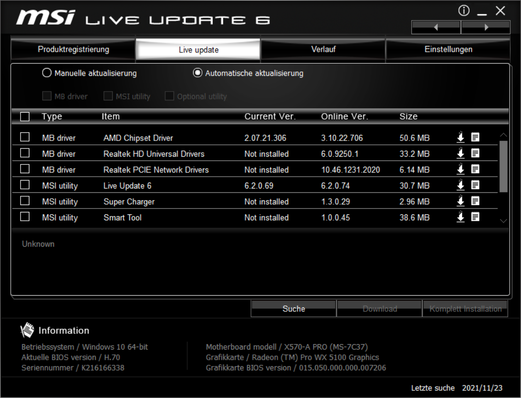

verstehe Bahnhof.... bin Anwender . aber ich habe das sog. Live update geladen und sehe, dass hier vielleicht die Lösung meines usb Problems liegt.. Anhang.....mache ich da einen Fehler, wenn ich es automatisch aktualisieren lasse ? ich habe einen sog <flash Bios Button> auf der Rückseite... was macht der eigentlich, wenn man da drauf drückt ? und was ist TPM

@clodwig da du offensichtlich noch immer nicht ins Handbuch geschaut hast (welches hier wirklich alle wichtigen Informationen liefert), empfehle ich dir tatsächlich das "Live Update".
So ist zumindest sichergestellt, dass das richtige BIOS für dein Board geladen wird.
Sollte etwas schief gehen, dann kann das Board normalerweise mit der "Flash Button" Methode gerettet werden.

Mach über liveUpdate. Erstmal die Treiber updates alle und danach dann das BIOS Update. Wie schon gesagt wurde, so ist wenigstens sichergestellt, dass es das richtige Bios für dein Board / PC ist.
Reaktionen: Terrier und clodwig
das scheint mir auch... werde die Fa gleich kontaktieren aber immerhin: durch die Hilfe, welche ich hier erfahren hab, hab ich das Ausgangsproblem gelöst. Bekam keine stabile Verbindung zur via usb angeschlossenen Kamera. hab nun via live update die Chipset Treiber aktualisiert.... und das Problem ist gelöst.

clodwig schrieb:
da ich eine externe Soundkarte von Roland habe, brauche ich die sog. Realtek Treiber wohl besser nicht updaten . kann mir jemand sagen, was eine msi super charcher ist und eine msi smart tool ?
ich danke Euch allen für Eure Beiträge
Richtig, im BIOS kannst du die Soundkarte auch deaktivieren, da du sie ja nicht brauchst.
Der supercharger ist für mehr strom am USB zum laden. Kannst du weglassen genauso wie das Smart Tool. Nur die Treiber und das BIOS würde ich aktualisieren.
