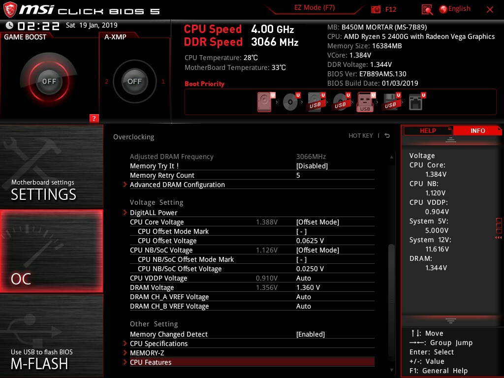

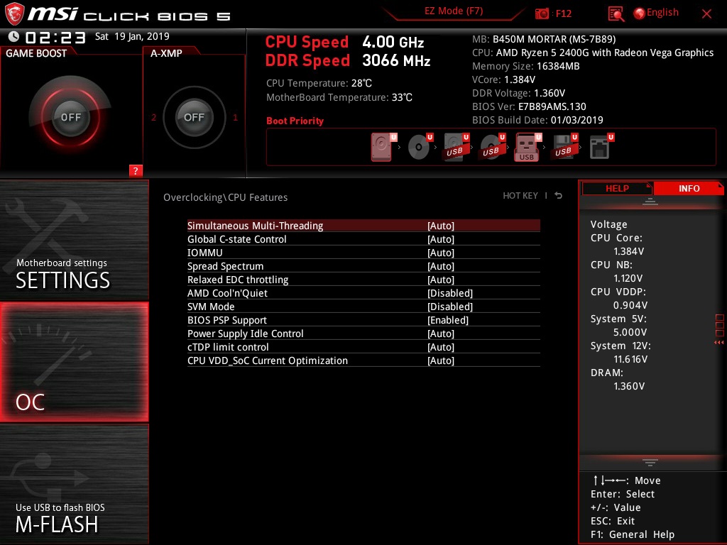

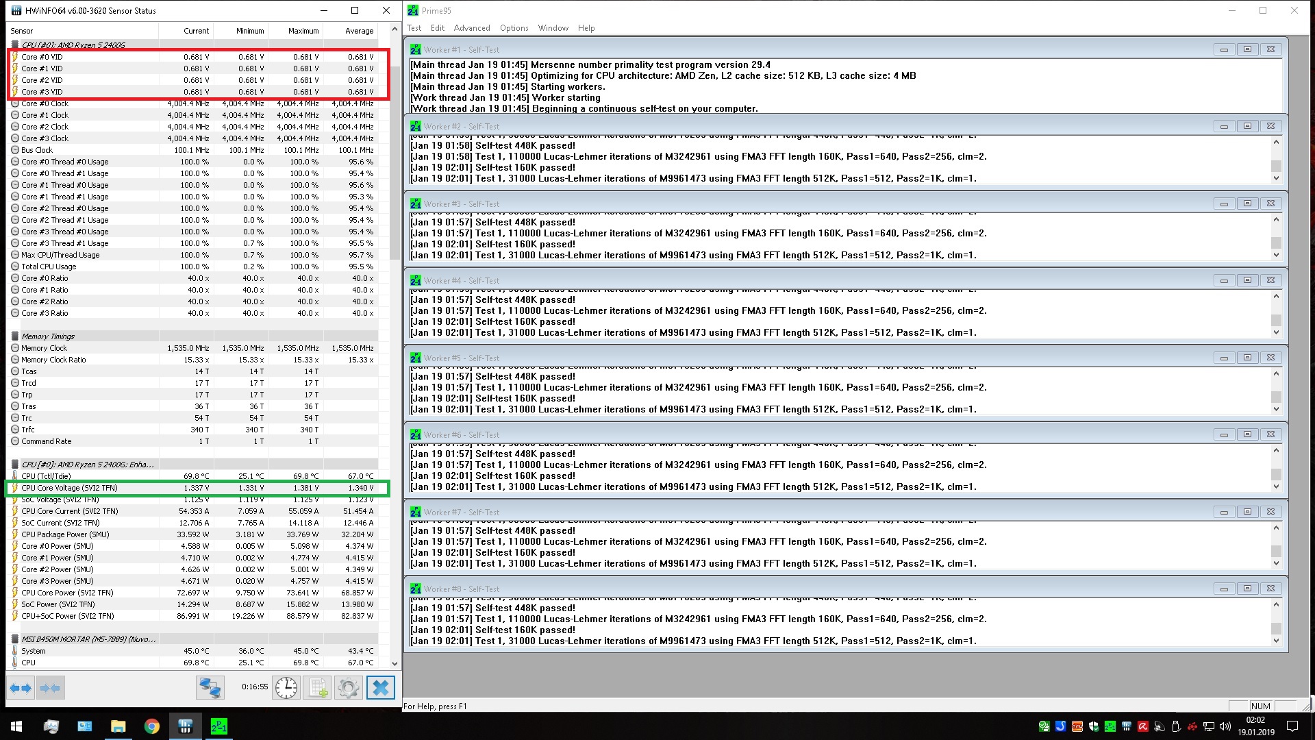

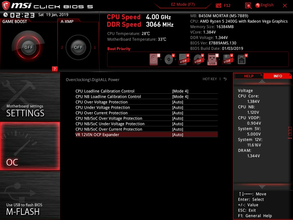

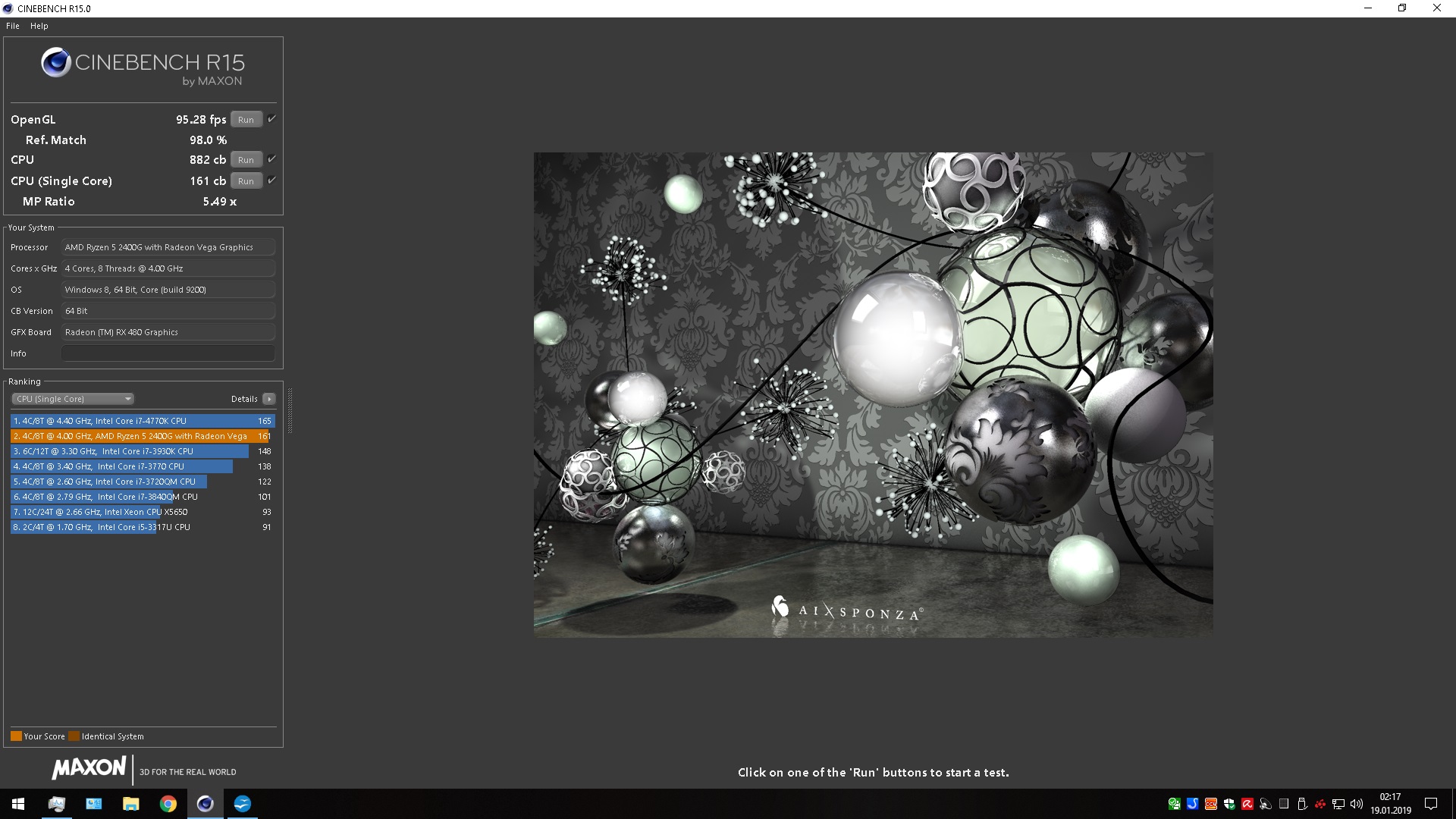

Habe die letzten Tage ein paar Einstellungen getestet, hier mal die Ergebnisse.
Was mir komisch vorkommt ist die Anzeige bei HWINFO64, ohne Offset und LLC legt das MB 1,45 V an. Wie man sieht zeigt HWINFO bei den Rot markierten Bereich nur 0,681 V an, aber beim Grünen Bereich die mit Offset und LLC eingestellten 1.384 V an.
Bei Prime 95 geht die Spannung auf 1,337 V unter Last zurück, das alles bei 4 GHz. Nach dem Screenshot lief Prime noch 1,5 Stunden ohne Absturz, glaube mal das geht jetzt so.
Durch die leicht Spannungserhöhung gegenüber früher habe ich jetzt im Cinebench 882 Punkte, was nicht übel ist. Der Verbrauch an der Steckdose mit einem Energiemessgerät gemessen beträgt bei Prime 180 Watt für das gesamte System.
Hier noch die Bilder.

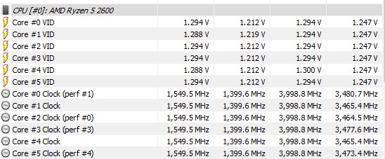

modena.ch schrieb:Wenn du eine fixe Taktrate bei einem Ryzen einstellst mit einem fixen Vcore.
Dann bleibt es bei der Taktrate und und Spannung, egal was für eine Last anliegt.
Sorry, das ist aber nicht wahr, siehe Screenshot.
Also ich sehe das ein bisschen, wenn ich mir bei bestimmten Tasks, die ich regelmäßig ausführe, durch Übertaktung einen Zeitgewinn heraushole im Bereich von 10%-15%, dann lohnt sich das, besonders wenn es sich dabei um eine Tätigkeit handelt, mit der ich mein Geld verdiene.modena.ch schrieb:Übertakten beim Ryzen ist eh Quatsch.
Aber vielen Dank für deine Informationen.
Hast aber gesehen, dass sich die Spannung nicht oder kaum ändert?
Dass er trotz fixem Takt so weit runter taktet wusste ich nicht, ändert aber nix daran dass ein UV Offset so kaum
Sinn ergibt.
Mein 2600X taktet bis 2000 Mhz herunter und legt dabei 0.4-0.5V Spannung pro Kern an.
Im Boost auf einzelne Kerne geht er auf 4250 Mhz mit 1.357 V Spannung.
Und bei Allcorelast macht er 4060 Mhz dauerhaft mit unter 1.3V.
Mit PBO geht er Allcore auf 4150 Mhz und fällt mit der Zeit auf 4090 Mhz mit 1.4V+.
Ich denke mit Pstate Übertaktung wäre bei dir mehr drin.
Sinn ergibt.

modena.ch schrieb:Hast aber gesehen, dass sich die Spannung nicht oder kaum ändert?
Sinn ergibt.
und genau da kommt jetzt das Offset hinzu der knallt dir auf alle Pstates das -offset was halt eben eingestellt hast dazu
Bei deinem Beispiel wäre das:
2000Mhz mit 0.4-0.5 wenn im Bios ein Offset von -0.1V eingestellt hast taktet der dann die 2000MHz nurnoch mit 0.3-0.4
4250MHz anstelle 1.375V nurnoch 1.275V, überall halt 0.1V weniger.
Mit 0.1V ist jetzt ein Extrembeispiel aber -0.05V sollten generell laufen bei den meisten CPU's der Ryzen Generation
