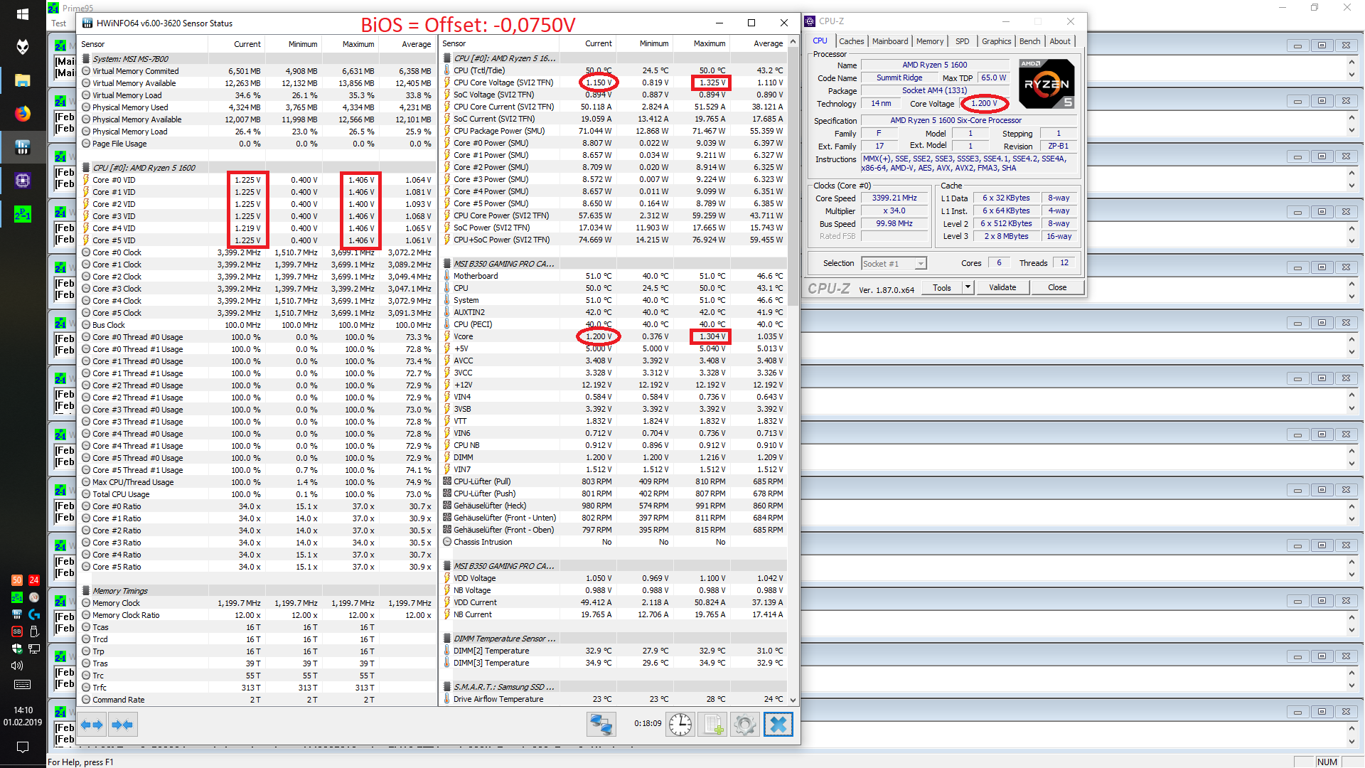

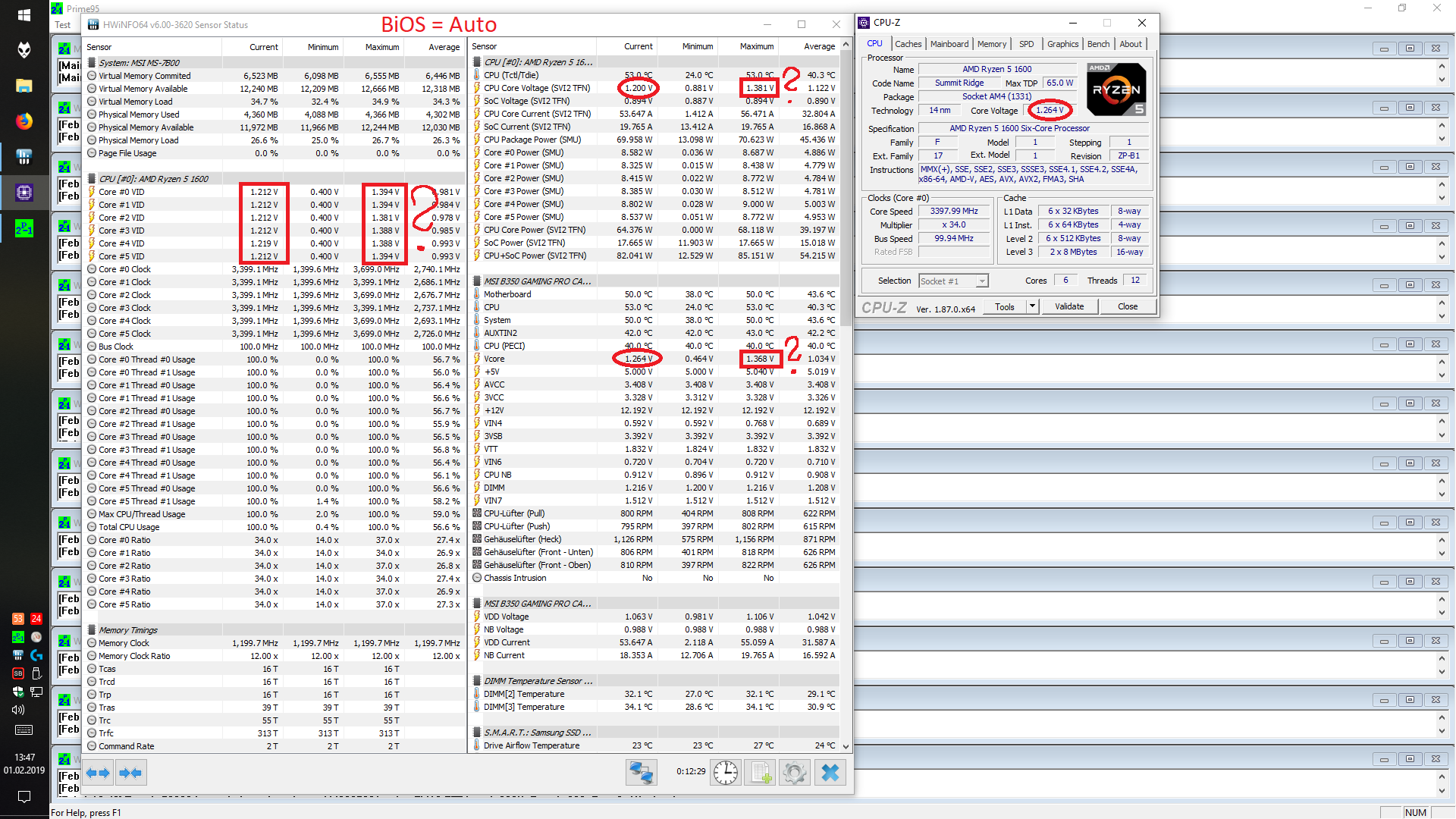

ich möchte keinen neuen Thread aufmachen, deshalb melde ich mich hier.
Prozessor ist ein R5 1600 und ein B350 Gaming Pro Carbon.
Die Kiste läuft prinzipiell auf Standardtakt ohne Boost (=3,2 GHz).
Habe heute das neueste BiOS raufgespielt, CMOS resettet und mal anhand dieses Threads die Offset-Funktion ausprobiert.
Anbei ein paar Screenshots.
BiOS Auto-Einstellungen & Prime 95:
BiOS CPU Core Offset Voltage (-0,0750V) & Prime95:
Nur mal so zum Verständnis:
Die Spannungen mit dem "?" daneben kommen doch von dem kurzzeitigen Boost auf 3,7 GHz, oder? Ist das ein normaler Wert oder muss ich mir Sorgen machen?
Die "Core # VID" Werte sind mir suspekt. Mit Offset höher als ohne?
Welcher angezeigten CPU-Spannung kann man denn nun trauen?
Entschuldigung falls das dumme Fragen sind :/
Hast du auch die CPU Load Line Calibration eingestellt? Siehe mal die Fotos hier in #49, da siehst du meine Einstellung, musst mal mit LLC4 oder LLC5 probieren.
Ich sehe gerade dein RAM läuft auch noch mit 2400 Mhz, da verschenkst du Leistung. Sollte das A – XMP Prifil 2 nicht funktionieren, kannst du mal versuchen nach der Erklärung vom diesem Thread bei #65vorzugehen.
https://www.computerbase.de/forum/threads/all-core-boost-ryzen-5-2600.1849535/page-4
Ähm, nein, es steht alles auf [Auto]. Lediglich Offset ist aktiviert.
Der RAM läuft auf 2400, korrekt. Ist Dualrank. Läuft innerhalb der Spezifikationen und das bleibt auch so. Mit der verschenkten Leistung kann ich wohl leben :)
Die LLC sorgt dafür das die Spannung gleichmäßiger ist. Versuche mal LLC Mode4. Dann teste mal wieder. Die hohen V sind sehr wahrscheinlich Spannungsspitzen geschuldet. Diese werden durch LLC ausgeglichen.
Was steht denn auf deinen RAM Riegeln drauf? Da er auf A -XMP 2 mit 2666 Mhz sind das auch seine Spezifikationen und du benutzt nur die untere Basis. Mein RAM hat NUR 2400 Mhz als als A - XMP 2, der läuft momentan auf 3066 MHz, ist also übertaktet und das macht bei Games schon eine Menge aus.
Es ist 2666 Mhz 1,2V DR-RAM. AMD-konform laufen beide Riegel mit 2400 MHz. Und für meine Spiele reicht das mal locker, ich kann mich nicht beschweren :) Die Kiste läuft stabil so und ich habe keine Probleme.
Das mit LLC schaue ich mir mal an.
Vielen Dank erstmal für die Hilfe.
BiOS CPU Core Offset Voltage (-0,0750VNur mal so zum Verständnis:
Hallo
Ich konnte so ein ähnliches Phänomen beobachten. Wenn ich z.bsp Ungefähr 1.3V Auto Spannung habe und die CPU auf Auto steht habe ich im Ryzen Master und CPU-Z die gleiche Spannung. Wenn ich jetzt anfange ein CPU Offset von -0,1V einzurichten, dann habe ich im CPU-Z 1.2v und im Ryzen Master 1.4V
Irgendwie liegt hier dann ein Auslese Tool falsch. Was ich aber beobachten konnte, ist das der automatische Boost mit Offset - 0,1V höher liegt. (TDP erst später erreicht?) Kann es sein das das aktuelle BIOS Werte falsch überträgt.
Viele Grüße
@Defigrillator
Die Vid ist eher unwichtig. Die Vcore zeigt den korrekten Wert an. Die Spannungsspitzen sind normal und noch im Rahmen.
Ja, da hast du Recht. Die "Vcore" gleicht auch der Spannung, die im BiOS und unter CPU-Z angezeigt wird.
Die "VID" zeigt im Leerlauf bei 1550 Mhz auch nur 0.400V an, was wohl kaum stimmen kann.

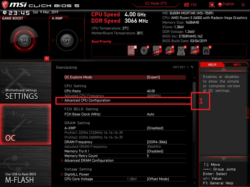

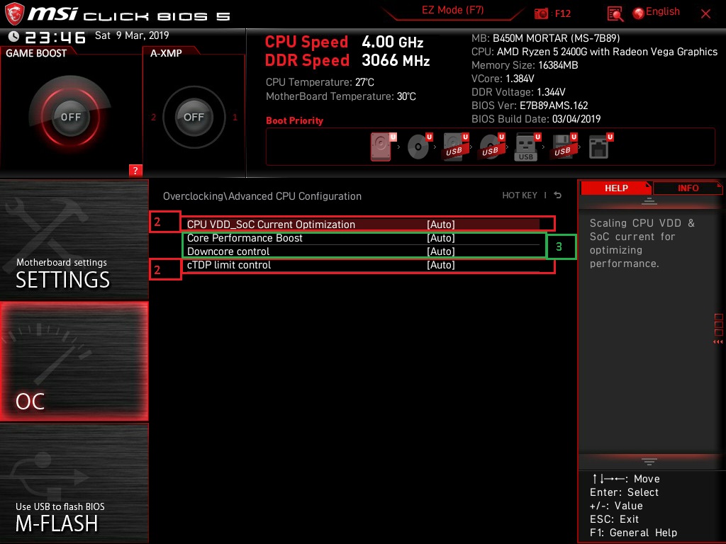

Im neuen BIOS wurden einige Einstellungen verschoben. Habe mal die wichtigsten Änderungen aufgelistet und mit Screen Shots kenntlich gemacht. Dies ist für das MSI B450M Mortar, inwieweit es für andere MSI Board zutrifft kann ich leider nicht sagen. Vielleicht haben andere diese Sachen auch festgestellt.
An Stelle von:
  • Core Performance Boos
und
  • Downcore control
gibt es jetzt:
  • Advanced CPU Configuration
dort sind jetzt:
  • CPU VDD_SoC Current Optimization
  • Core Performance Boost
  • Downcore control
  • cTDP limit Control
enthalten.
