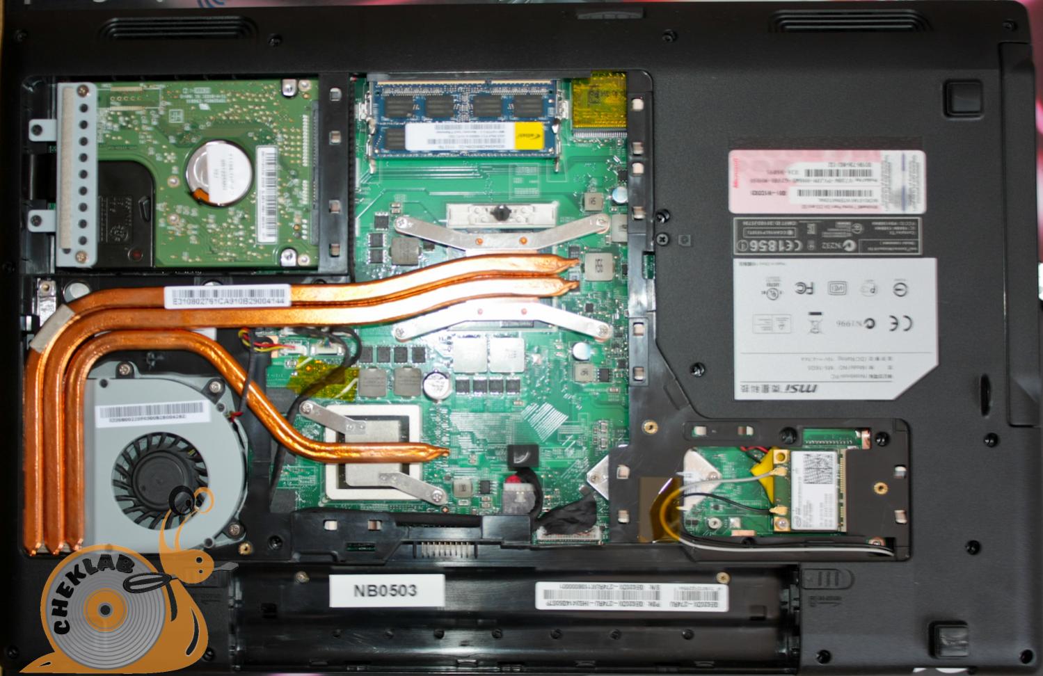

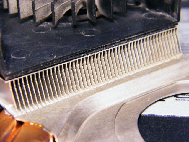

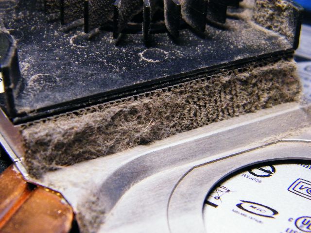

Entferne die grosse Revisionsklappe, baue den Lüfter aus und reinige die Heatpipelamellen sowie die Lüfterschaufeln. Des weiteren kannst du auch gerne mal die Wärmeleitpaste der CPU und der GPU wechseln, wenn das Gerät schon mal auf ist.
Bei einem Gerät diesen Alters ist schon sehr stark verstaubt, einfach nur in die Luftschlitze pusten reicht da nicht mehr... Beim GE620 hat MSI aber dafür gesorgt, das jeder Laie das Gerät problemlos reinigen kann.

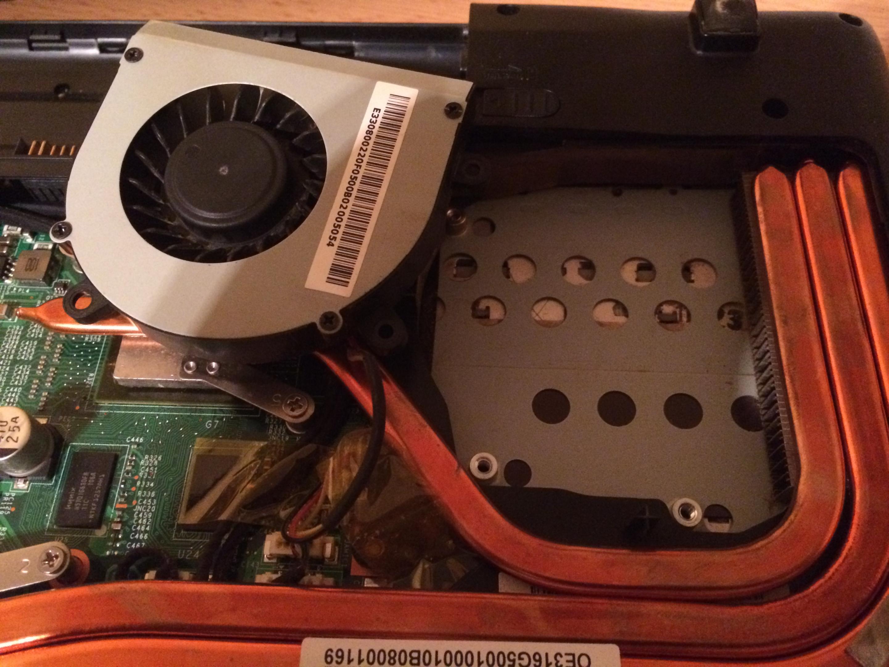

Hier mal ein Beispiel von einem recht baugleichen MSI EX623 Lüfter (dem Vorgänger der GE Serie).
Anhang anzeigen 401940Anhang anzeigen 401941
Ist es schwer den Lüfter rauszubauen ?
mfg Marty
nein, ganz easy... das ganze dauert nicht mal 10-20Min, selbst für einen Laien.
Hier habe ich mal die Schrauben makiert, welche die entfernen musst. Danach kannst du die komplette Heapipe nach oben ziehen, vorsichtig, da der Wärmeleitkleber sich ein wenig angesaugt hat. Dann kannst du die Wärmeleitpaste entfernen und neue aufbringen und den Lüfter von Heatpipe entfernen, wenn er mit dieser verbunden ist (beim EX623 war es der Fall).

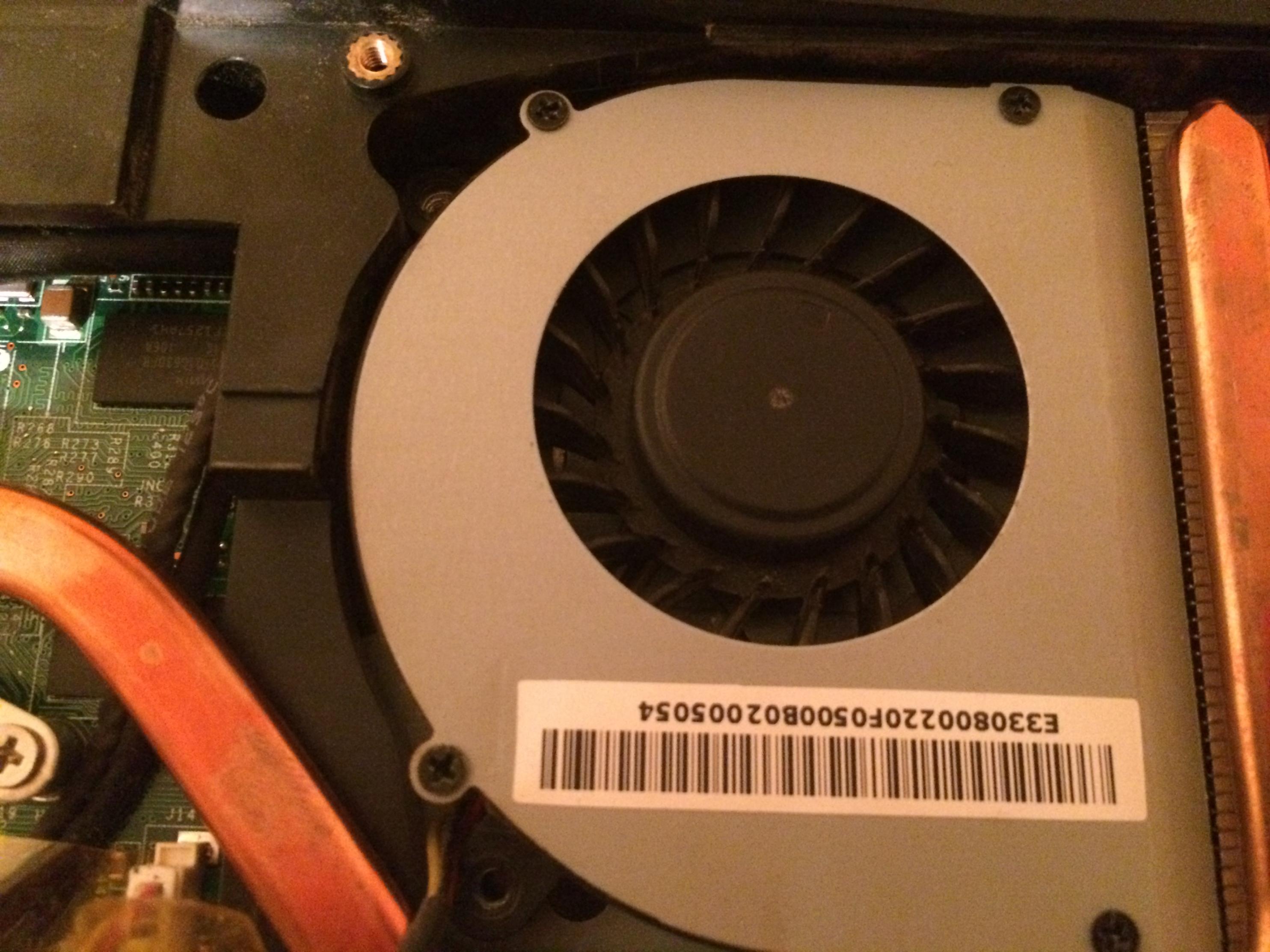

Hab erst nur von oben den Lüfter sauber gemacht das hat fast gar nichts gebracht jetzt hab ich den Lüfter herausgenommen (waren 3 Schrauben + 1 Kabel) und alles drum zu sauber gemacht (lag eine leichte Schicht staub aber echt schon sowas wie ein Bett aneinander).
Hab dann alles zusammen gebaut weil ich keine Wärmeleitpaste zu Hause hab und siehe da wenn ich normal Google Chrome auf hab nur noch 41 Grad statt 55 Grad. Danke für den Tipp hat mir super geholfen. Wie sieht es denn mit den Übertakten aus ? Funktioniert das überhaupt mit meiner GT 540m ? Ich hab noch einen externen Notebook Kühler den ich dann drunter machen könnte.

Danke für die schnelle Antwort :D Jo, spiele über W-Lan das sollte aber normalerweise kein Problem sein weil ich einen Ping von 20-30ms hab bei Games wie LoL. Von den DSL 16k kommen auch immer 14-16k an. Ich hab jetzt noch zwei Screen's gemacht wie der Lüfter jetzt nach dem Saubermachen aussieht. Denke doch das sollte reichen ?
Lohnt sich das Aufrüsten auf eine SSD für das Notebook noch ? Bringt das viel mehr Power ?
Sind die Einstellungen richtig ?
Ja, der Lüfter ist nun sauber. Das ganze kannst du ca. 1x im Jahr machen, damit es nicht wieder zu Problemen kommt.
