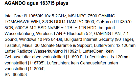

ich habe ein Problem. Ich habe einen durchaus potenten Gaming PC. die Daten:
Bis auf die beiden HDDs einn brauchbares System.

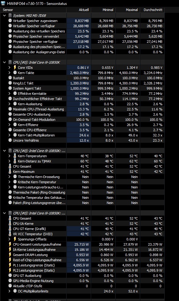

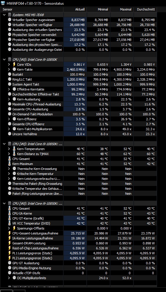

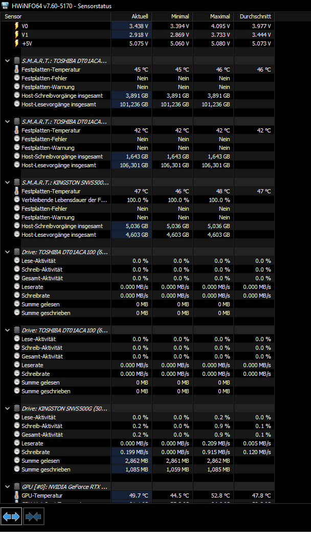

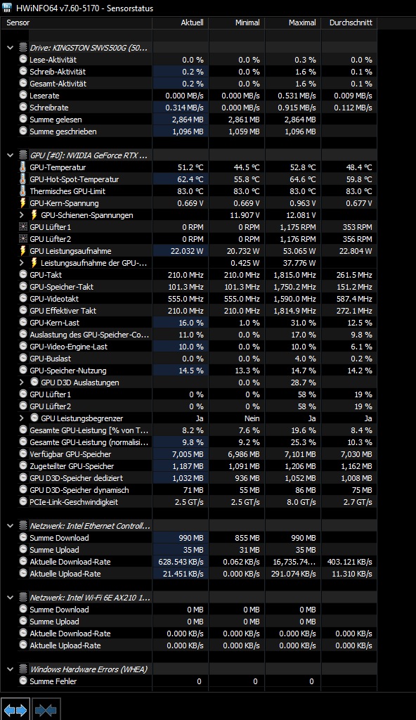

Ich füge mal die HWinfo (nur Sensoren) mit ein.

Wurde ja schon gesagt, dass das Netzteil der Ursprung des Problems sein könnte und/oder die Wärme innerhalb des Gehäuses bzw. bei den entsprechenden Komponenten. RAM via BIOS auf 3200 MHz stellen ist auch mal wie erwähnt einen Versuch wert, ggf. zu instabil mit den 3600 MHz (genaue Bezeichnung wäre hilfreich).
Aber da du ja einen Fertig-PC bei Agando inkl. 36 Monate Garantie & Support gekauft hast, solltest du dich auch an Agando wenden.
Wann wurde der Rechner denn gekauft? Und kannst du mal noch hier posten wie das Netzteil genau heißt?

Deiner Übersicht oben entnehme ich, dass der PC kein Netzteil besitzt. Stark, wie läuft der denn? Mit Luft und Liebe?! :D
Welches Netzteil ist denn verbaut? Agando ist keinesfalls für qualitativ hochwertige PCs bekannt und auch deren Support ist ein absolutes Manko. Wenn man selbst nach 6 Wochen und zweimaligem Einschicken eines PCs wg. Überhitzung der CPU nicht bemerkt, dass noch die Schutzfolie (!!!) auf der Coldplate des Kühlers klebt, dann weiß ich auch nicht mehr, was ich dazu noch sagen soll.
Fakt ist: Software scheint nicht dein Problem zu sein und auch die Werte, die in deinen HWiNFO-Charts zu entnehmen sind, sehen alle soweit schlüssig aus. Ich tippe hier aufgrund des Fehlerbildes ebenfalls auf das Netzteil.
