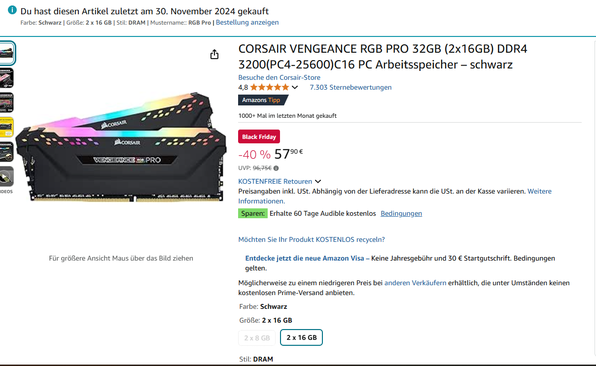

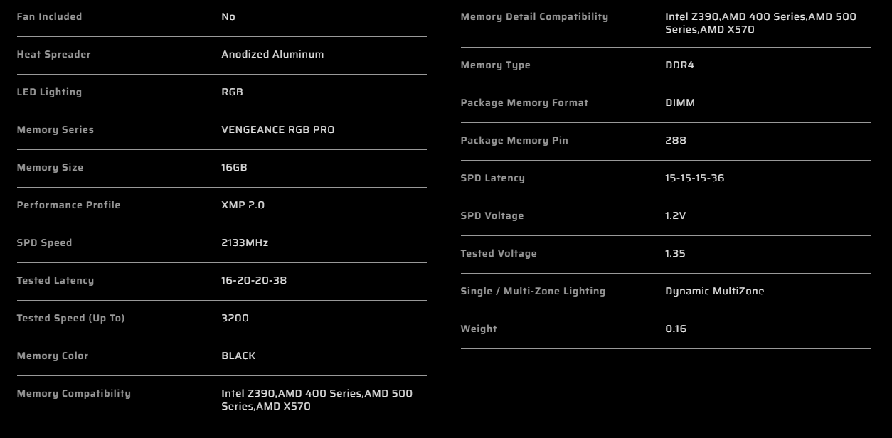

Backfischi schrieb:
Dieser RAM ist aber ein 16-20-20er.. Sollte ich was anderes nehmen?
Wird keinen spürbaren Unterschied in der Leistung machen, aber tendenziell ist CL 16 18 18 der typische Wert, den alle Chip Sorten schaffen. Ist es schlechter, dann sind auch die Chips schlechter und es ist nichtmal günstiger.

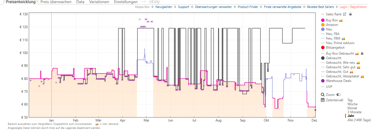

Wenn dir der RAM gefällt, dann nimm ihn...kannst du immer noch zurückschicken, wenn du Probleme hast, aber sonderlich günstig ist das Angebot nicht.
Black Friday ist im Hardware Bereich ein Scam...es werden oft im Vorfeld die Preise künstlich angehoben um dann hohe Rabatte nennen zu können.

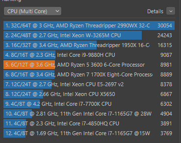

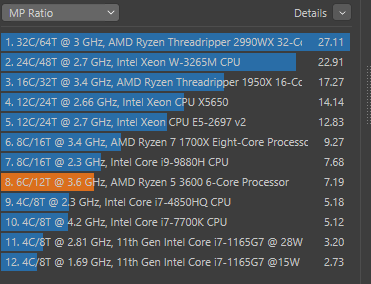

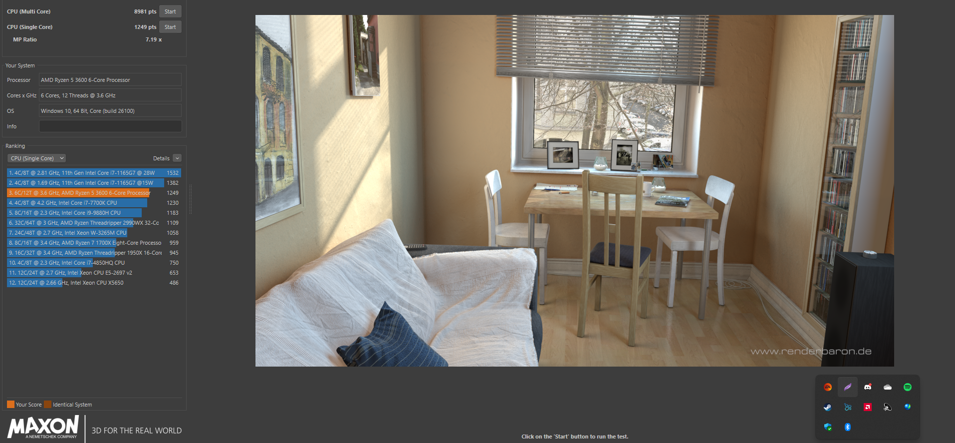

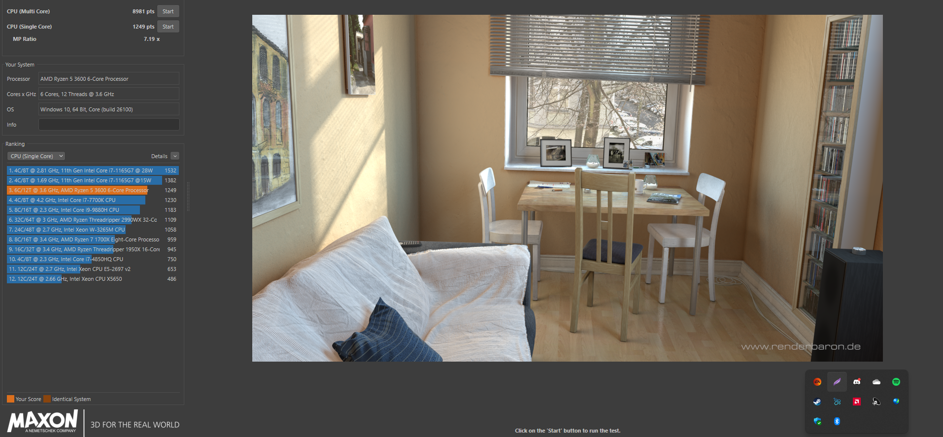

@Baal Netbeck Ich pack mal ein Bild von Cinebench in den Anhang.. Und naja, das da oft geschummelt wird mit den Preisen ist mir auch klar aber das war jetzt auch kein schlechter Deal. Einmal war das Set um einen Euro billiger, müsste bei den Black Friday Deals gewesen sein. :) Ich finde es auch immer wieder lustig wie viele versuchen etwas gebraucht teurer zu verkaufen, sieht man in dem Diagramm deutlich.

Der Wert im Multicore ist ziemlich nah dran, was ich im Internet gefunden habe (9150).

Der Cinebench Wert ist recht nah an dem Wert von :
https://www.cpu-monkey.com/de/benchmark-amd_ryzen_5_3600-cinebench_r23_multi_core
Aber recht weit entfernt von Gamestar mit 9608.
Bei dir läuft aber auch wieder jede Menge im Tray...Steam, discord, EA, rokat, Spotify...
Will man Werte vergleichen, dann ohne Hintergrund Dienste. Du weißt ja so nicht, ob der Punkteabstand wegen mehr Hintergrund-Last ist, oder weil die CPU nicht den vollen Takt fährt.
Da der Abstand nicht dramatisch ist, gehe ich davon aus, dass die CPU normal läuft. Aber man könnte es viel besser beurteilen, wenn es ein sauberer Test wäre.

Das werde ich morgen dann so umsetzten.

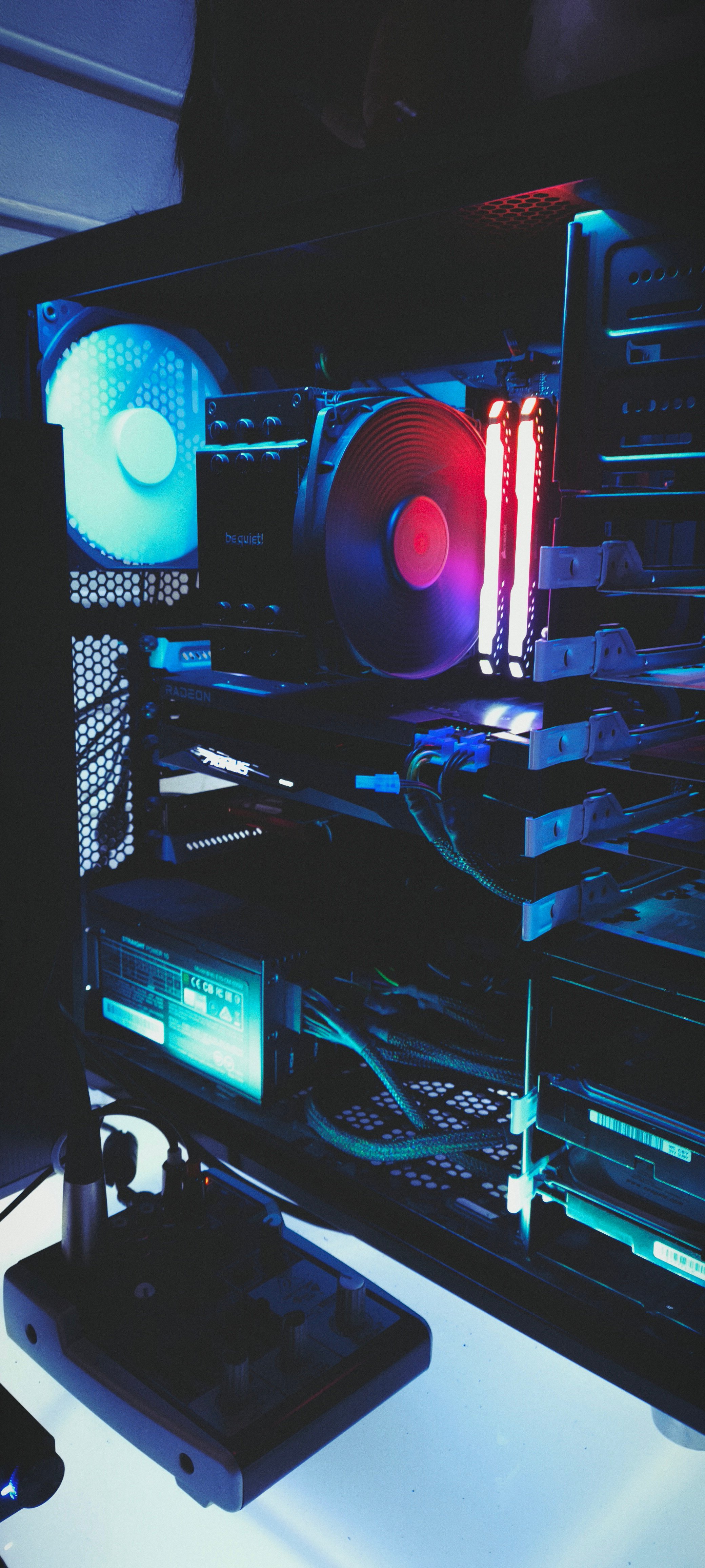

Also Leute , hiermit bedanke ich mich für eure Hilfe. Anscheinend hat der neue RAM meine Probleme (zumindest in Rust) beseitigt. Das Spiel läuft momentan zu 99% Ruckelfrei mit 100-130 fps auf very high mit höchst möglicher Renderdistanz, auf dem Server sind 640 Spieler und das Spiel braucht beachtliche 17GB RAM auf meinem Rechner. Die letzten Tipps zu dem anderen Problem mit CDI usw. werde ich irgendwann auch versuchen umzusetzen. Beste Grüße an alle die mir geholfen haben ✌🏼
