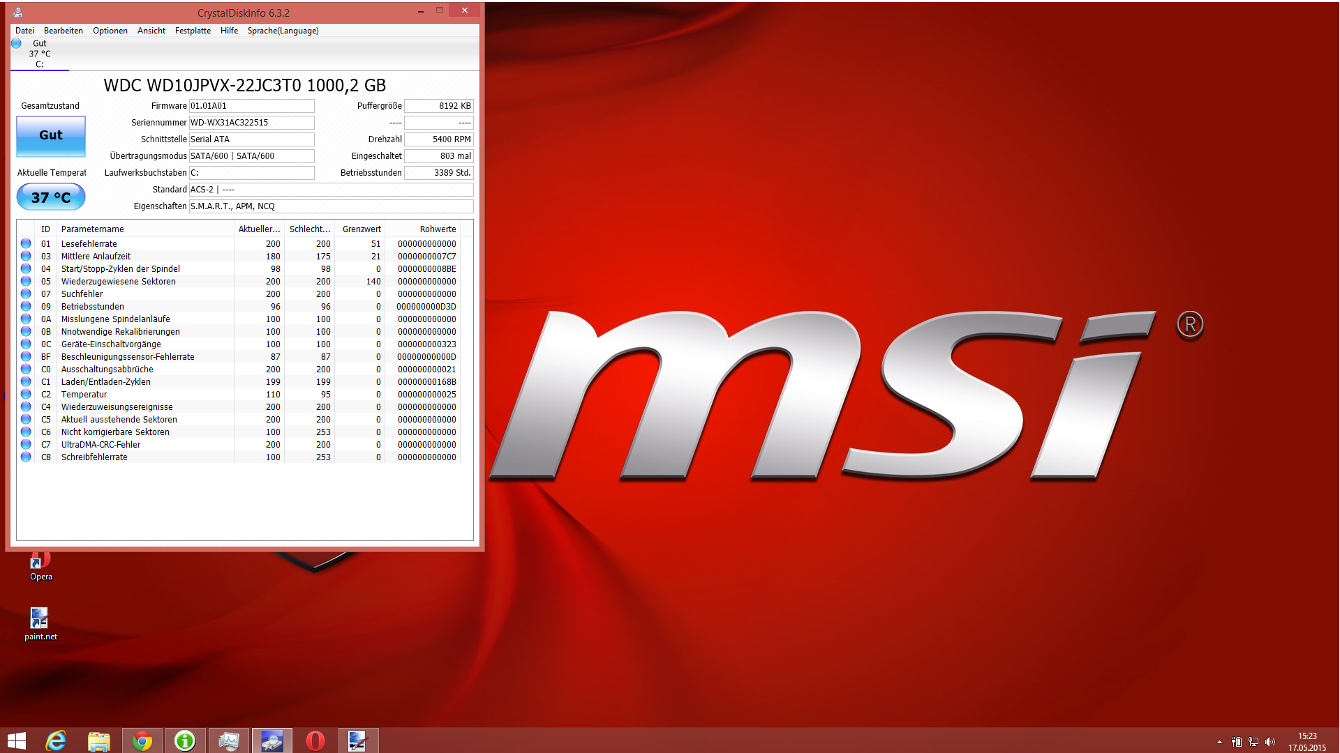

Als erstes mal die Festplatte mit CrystalDiskInfo checken.
Hey danke für deine schnelle Antwort. Ich habe CrystalDiskInfo laufen lassen und ein Bild in den Anhang gelegt. Ich hoffe ich habe es richtig gemacht^^ Bin neu hier im Forum
Die Platte ist ok mMn.

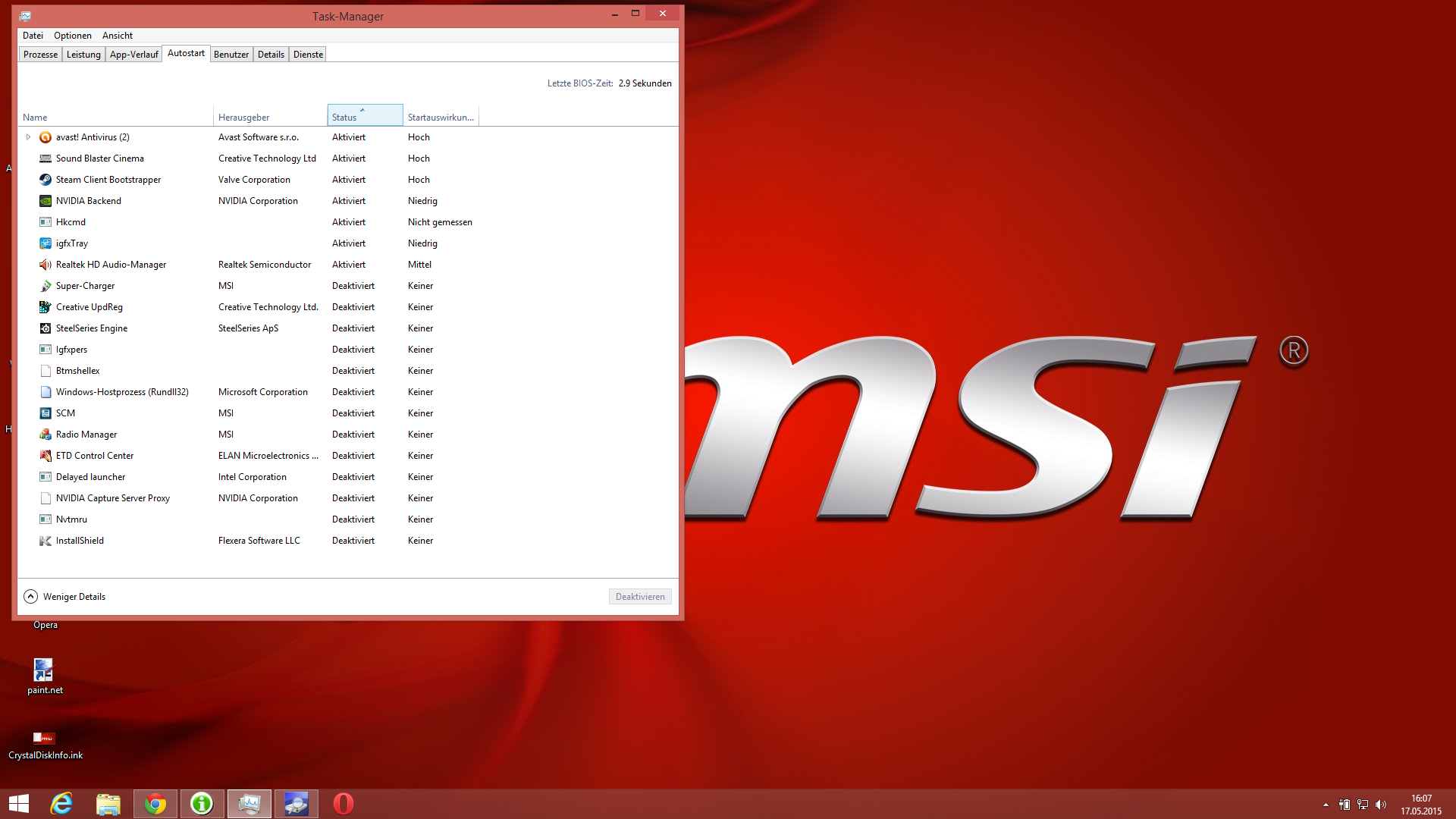

Check mal was alles mit hochgeladen wird beim Systemstart.
Alles abschalten was nicht unbedingt gebraucht wird.

Hier anbei einmal ein Screenshot von allen Autostart Prozessen.
Ist nichts unwichtiges bei denke ich oder?
Avast - bleibt - der Rest auf deaktiviert mMn.
