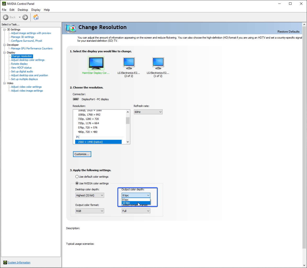

Die Auflösung an sich macht die Karte, aber wenn die wirklich nur 8 Bit kann, wäre das schade. Der Monitor hat ein 10 Bit Panel und wenn du Bildbearbeitung machst, ist das ja sicher auch relevant.
Edit: Ich meine aber, dass auch die GT1030 prinzipiell 10 Bit RGB kann. Müsste dann irgendwo im Control Panel von Nvidia umstellbar sein.
Reaktionen: WayneRooney
Dazu finde ich irgendwie nichts in der Nvidia SysSteuerung. Muss ich heut abend nochmal gezielt schauen.
Die Geforce Karten können auch 10 Bit, im nVidia Treiber lässt sich das hier Einstellen (logischerweise nur, wenn man einen Monitor angeschlossen hat, der das auch unterstüzt):
