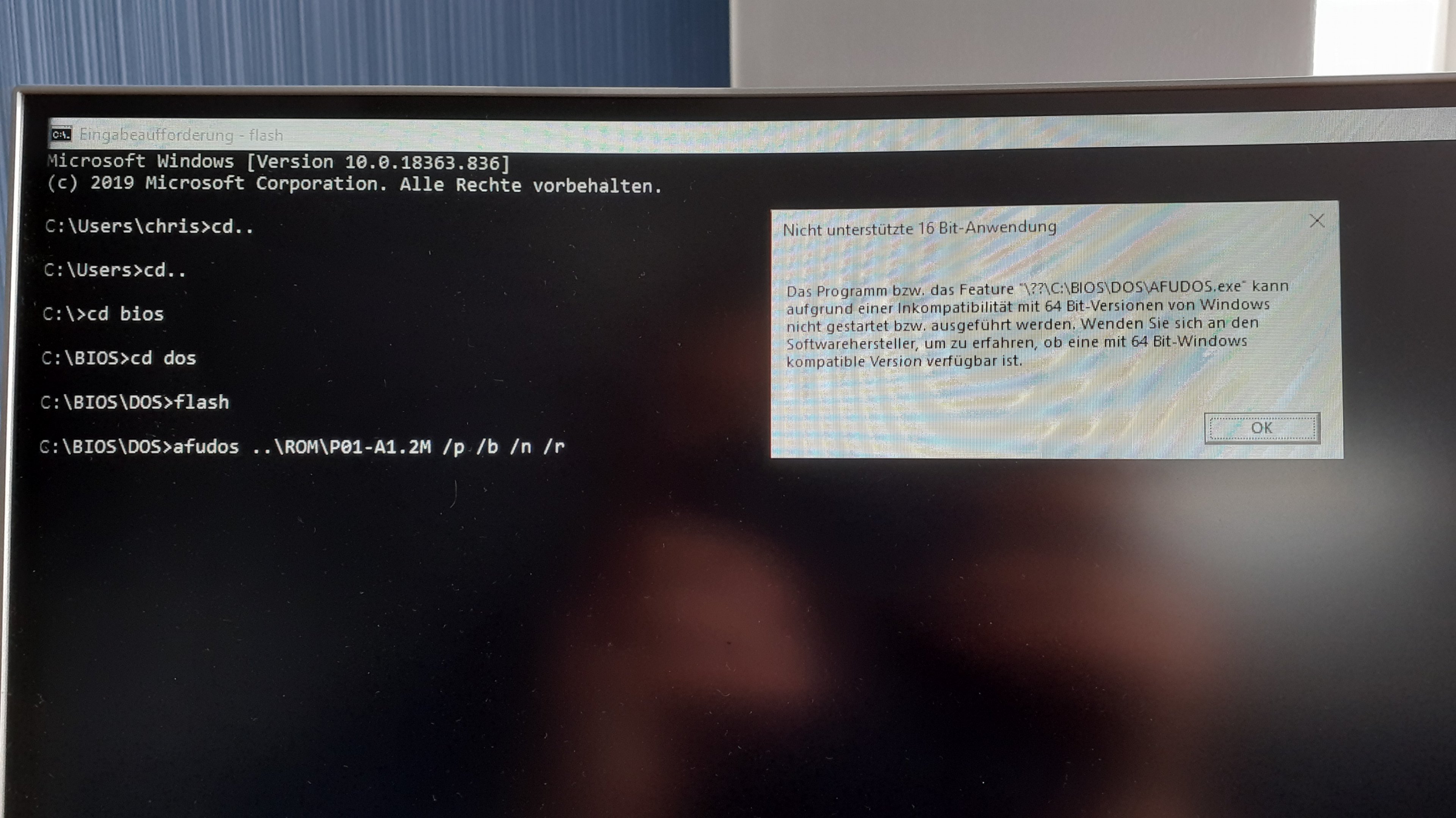

Laut der Anleitung von Packard Bell gibt es eine DOS Version und Windows Version, beides läuft anscheinend ohne USB Stick. Habe beides versucht zu probieren, bin aber gescheitert. Und die User Hilfeanbietenden kann ich erst nach bestimmten Voraussetzungen anschreiben.
Okey mittlerweile habe ich mich da etwas eingelesen. Bei mir tritt trotzdem dieser Fehler auf :
Weiß da jemand mehr zu?

Habe beides probiert und bin gescheitert. Ich werde die Grafikkarte zurückgeben und auf einen neuen Rechner samt neues Bord, CPU, GPU etc sparen. Danke für deine Bemühungen.
