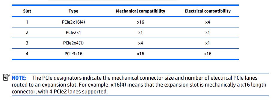

Ich nehme mal an das Mainboard stammt aus einer HP Z230 Workstation, dann hat das Board einen PCIe 3.0 x16 Slot (= Slot 4).

https://www.bhphotovideo.com/lit_files/265649.pdf
