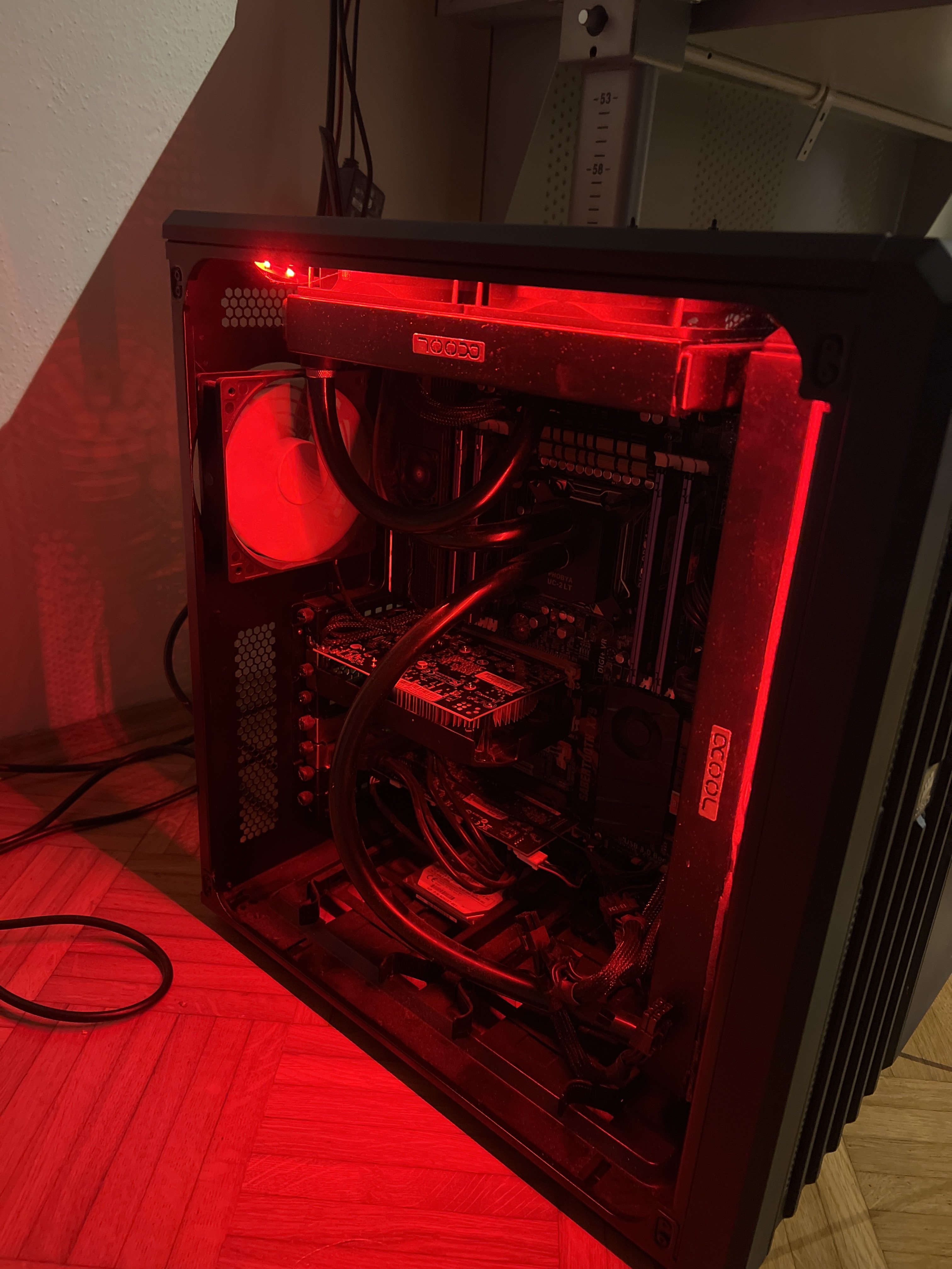

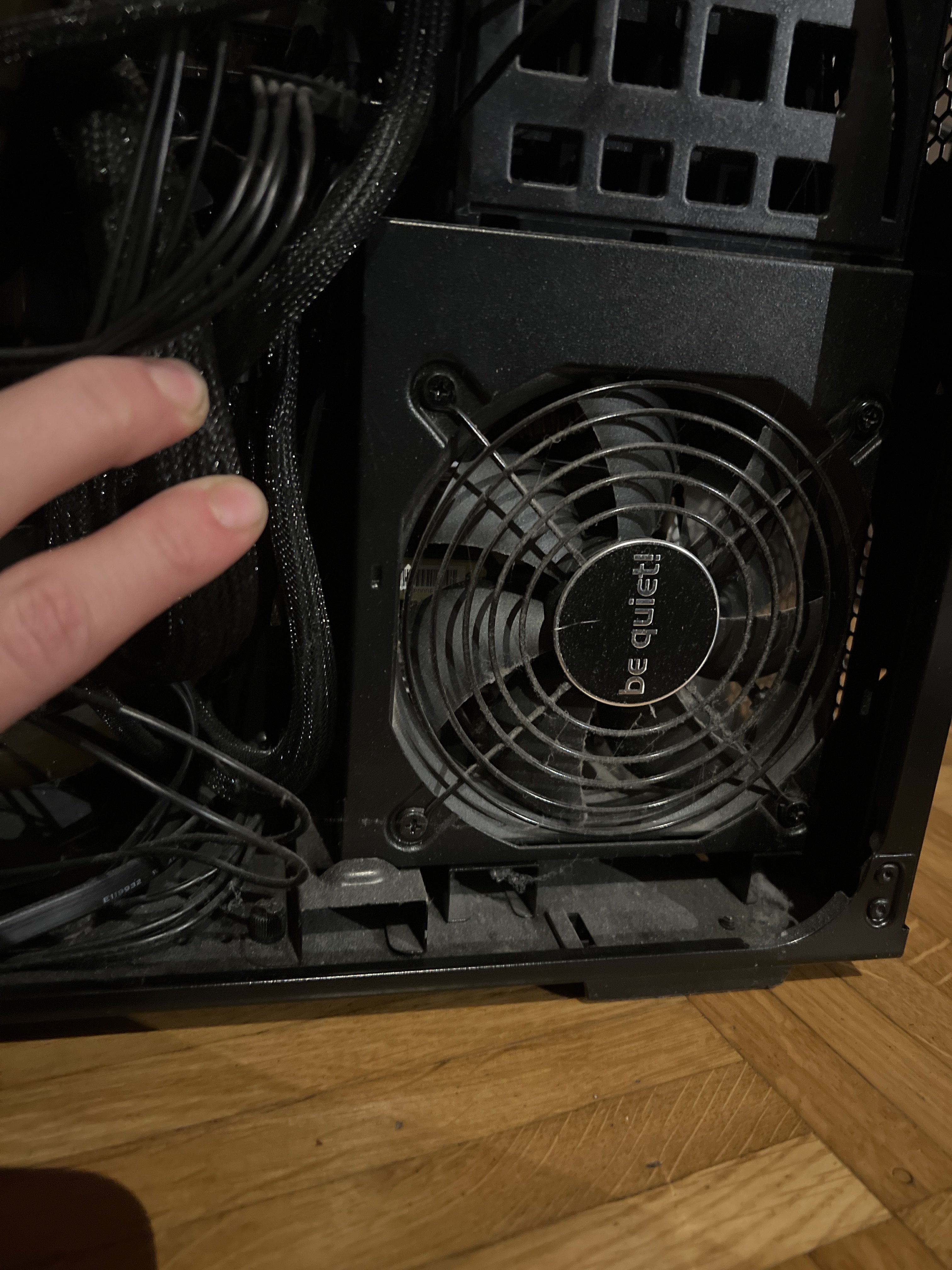

IsaacClarke schrieb:
Verwendete CPU und Netzteil wären wichtig.
Gehäuse wegen der länge auch.
Cpu: Intel Core i7 4930K
Netzteil müsste ich später mal schauen, glaube aber ein älteres😅 von be quiet
Wenn es das originale NT ist, dann ist es auch 10 - 11 Jahre.

Such mal raus, was du für n Netzteil hast, dann schauen wir weiter.
Budget für Graka und bei Bedarf auch Netzteil?
@prian Trotztdem. Den x78 gibt es gar nicht und 1. und 2. Generation Core i laufen auf zwei unterschiedlichen Plattformen. Keine Ahnung wie du darauf kommst.
@Jembalu das netzteil hat laut bild zwei 8pins also wird es ziemlich sicher eine 4060 oder 3050 betrieben können.
Reaktionen: Jembalu

Auf dem Netzteil steht wo ich rankomme nicht mehr oben
