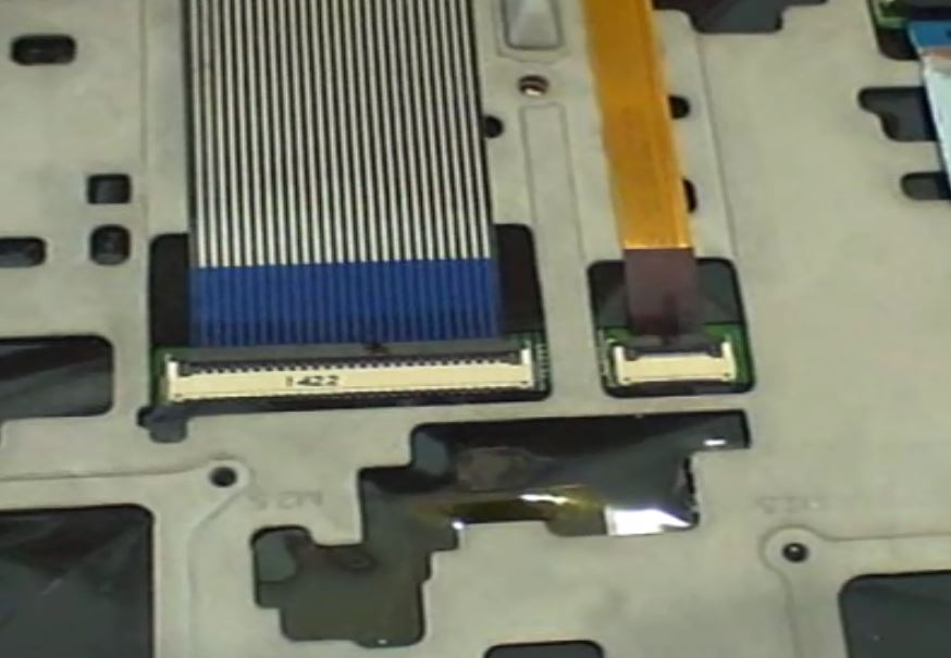

Ich würde einfach den sicheren Halt des Kabels nochmal prüfen und ggf. nochmal abnehmen und schauen, ob das Kabel nicht beschädigt ist, denn das passiert recht schnell bei den kleinen Flachbandkabeln.
Nur um das klar zu stellen: Das Kabel für die LED-Beleuchtung ist das kleine orange-braune Kabel in der Mitte des Laptops, oder? Denn das ist weder beschädigt, noch falsch eingesteckt. Der einzig mögliche hardwareseitige Fall ist, dass das Flachbandkabel am Anschluss an die Tastatur beschädigt ist, oder eben ein seltsamer Software Fehler besteht. Aber um an die Tastatur ran zu kommen müsste ich den ganzen PC wieder zerlegen.
Ich gehe davon aus, das das Datenkabel richtig eingesteckt ist, deswegen erkennt die Software das Keyboard auch. Das LED Kabel wird wohl nicht zu 100% im Sockel sitzen.
So muss es aussehen:
Ich habe das Kabel jetzt bestimmt schon 10 mal neu eingesteckt und getestet, ob die LED's funktionieren, daher bezweifle ich, dass das Kabel nicht richtig eingesteckt ist. Und auch wenn ich das Datenkabel ausstecke, macht die Steelseries Software nichts.
Das du nen Fehler oder was kaputt gemacht hast ziehst du lieber immer noch nicht in Betracht?!
10x das Kabel ein und aus stecken bringt halt nix, wenn das Kabel kaputt ist oder immer falsch eingesteckt wird ;)
