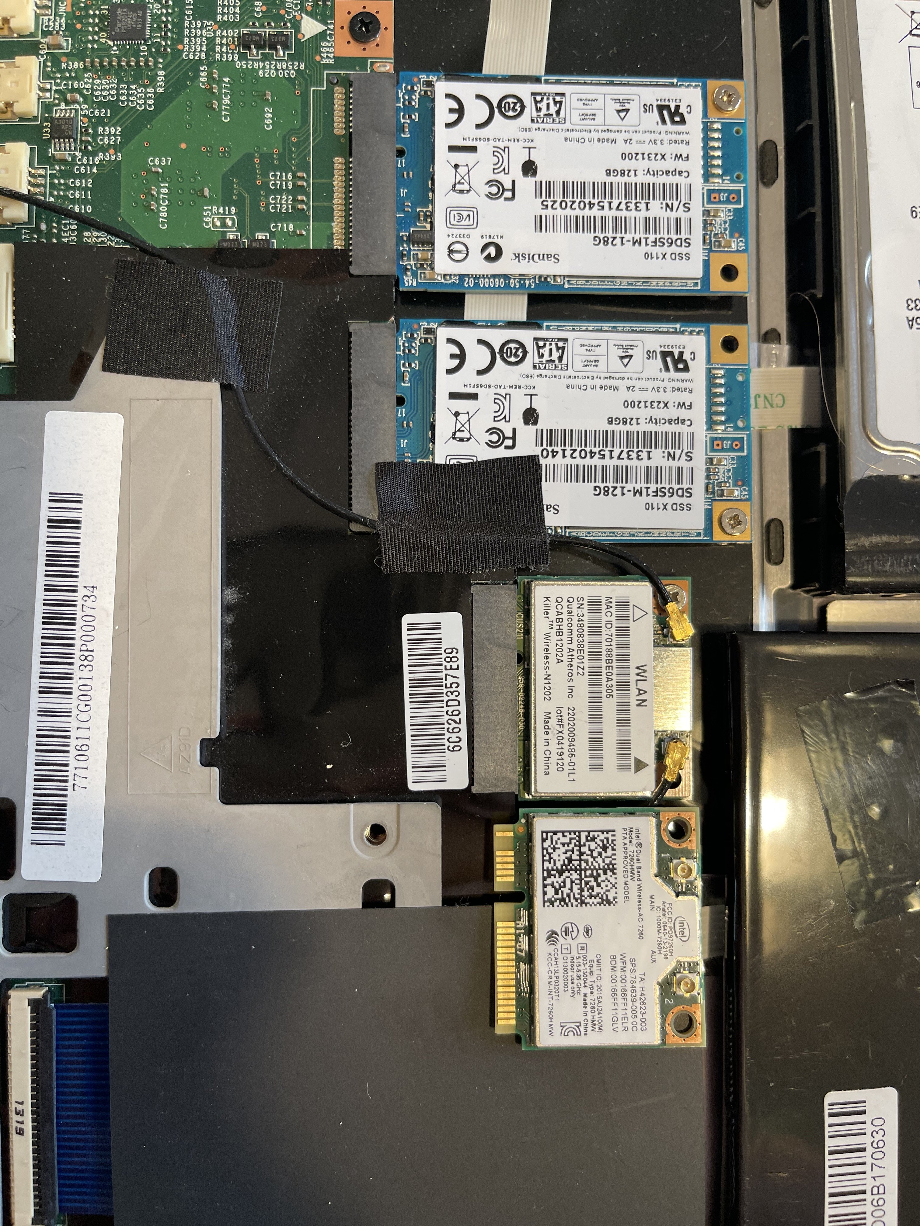

Hallo Leute,
Ist mein erster Beitrag hier aber ich hoffe auf Wissende.
Möchte mein MSI Notebook GS70-65M21621 mit einem aktuell performanten wifi 6 modul upgraden.

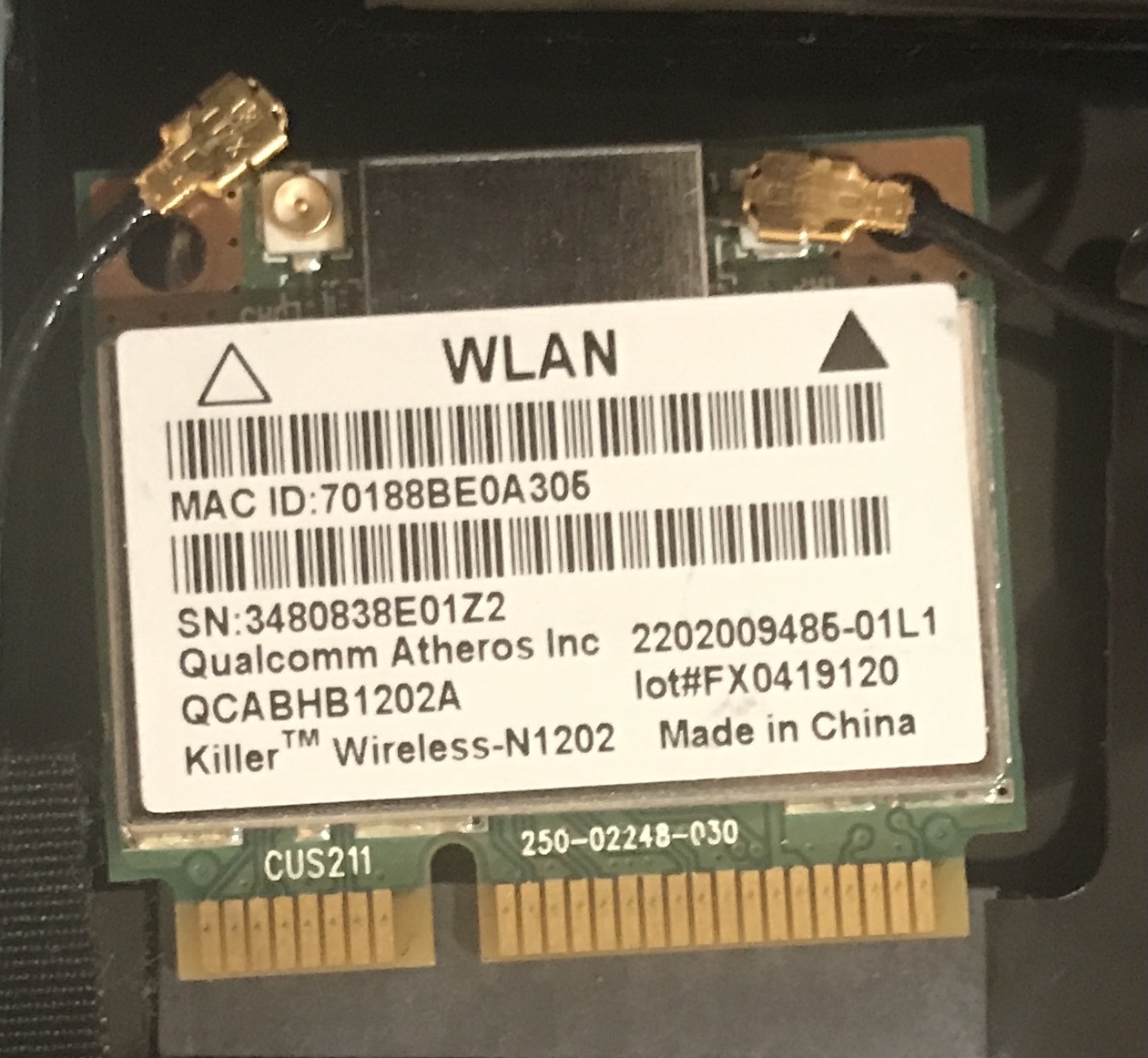

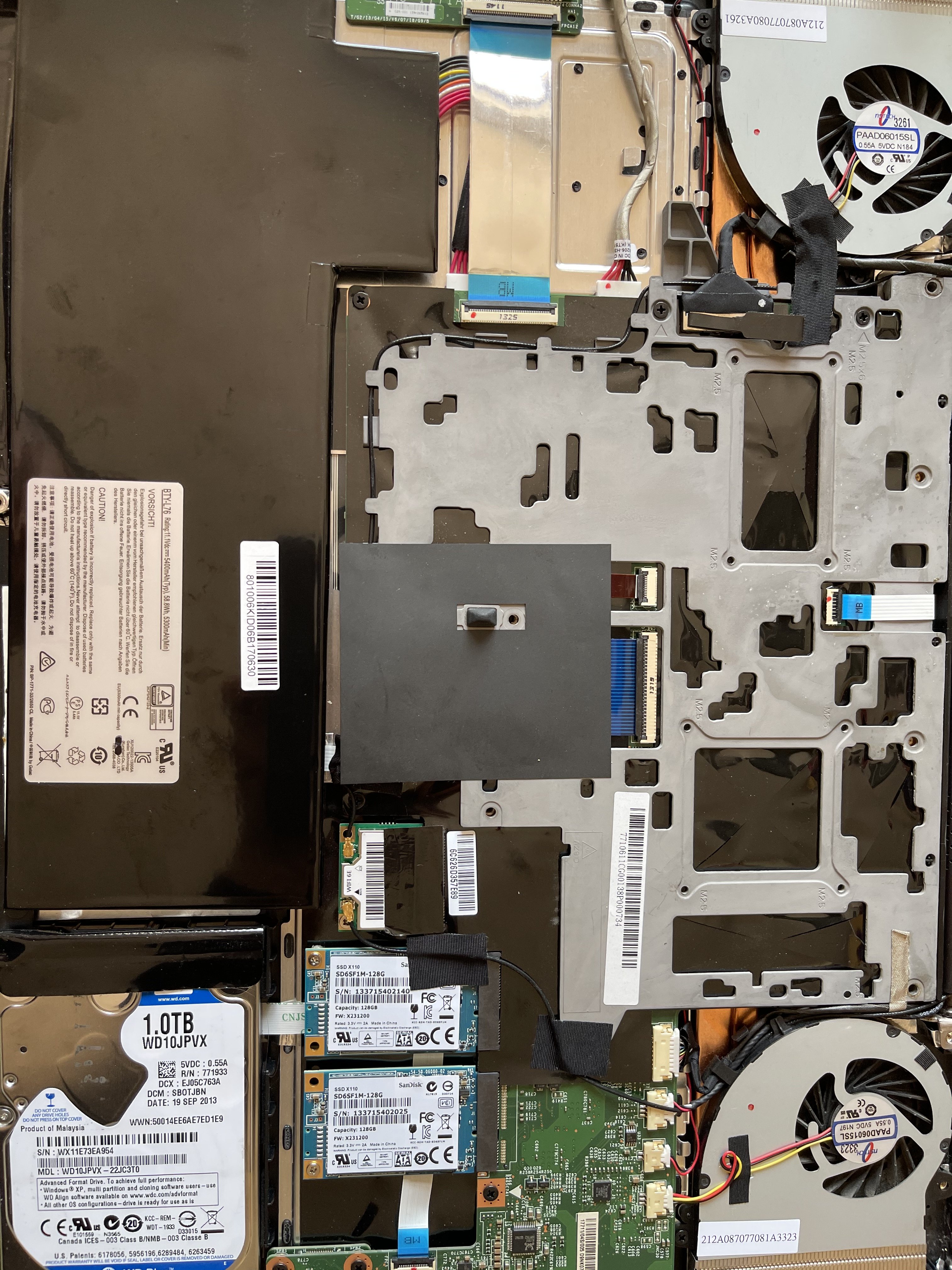

Derzeit ist eine Killer N-1202 Karte im PCI e Sockel verbaut. (siehe Bild)
Habe gesehen dass es Karten mit ax Chips gibt allerdings brauchen die soweit ich das richtig erkenne einen M.2 Sockel
Welches Module kann ich hier verbauen bzw. mit welchen Betriebssystemen funktioniert das dann auch?
Vielen Dank und freundliche Grüße

Mal so als Tip am Rande... eine MiniPCIe Wlan Karte erkennt man immer an den beiden Befestigungslöchern oben links und rechts. Eine M.2 2230 Wlan Karte erkennt man stehts an der Befestigungskerbe oben in der Mitte, wie bei der M.2 Einsteckkarte.

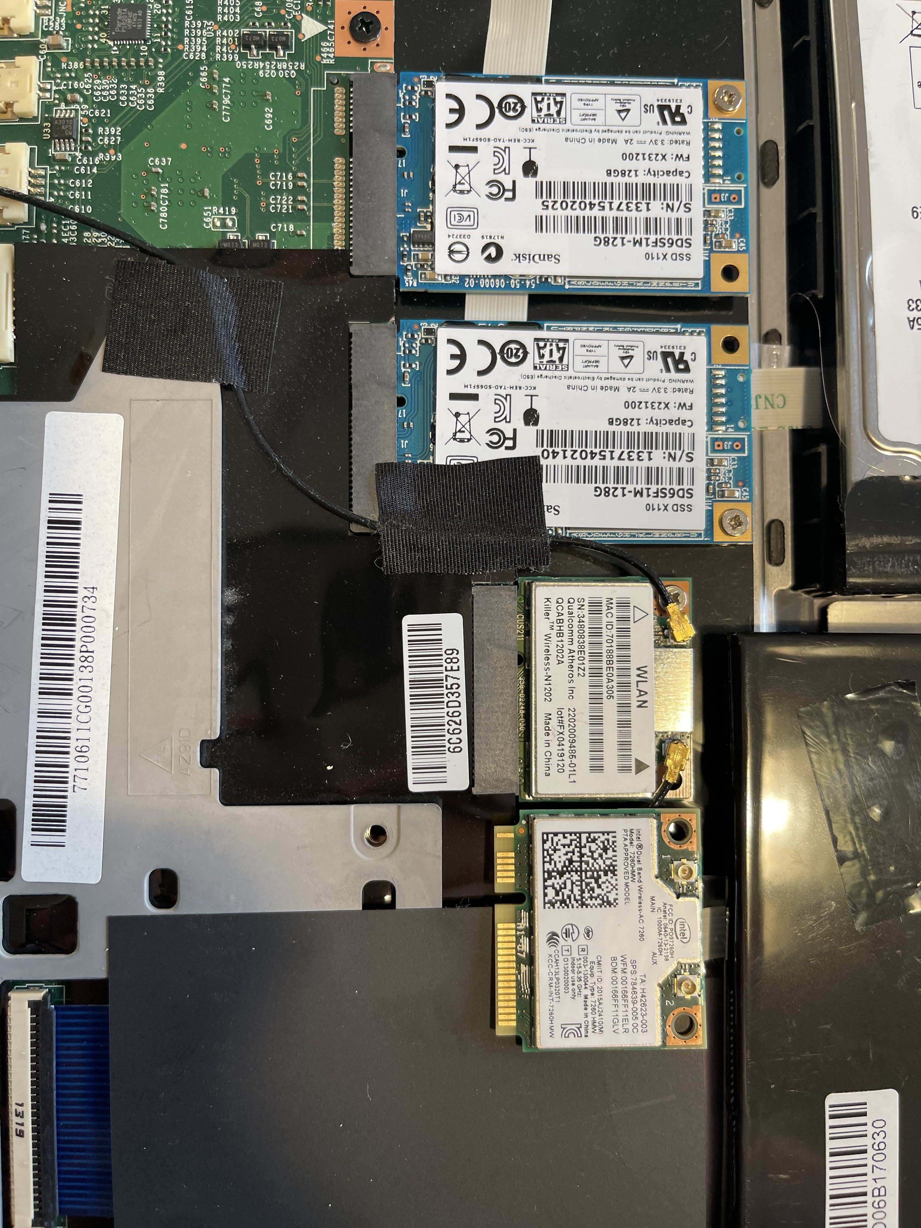

In Beitrag 2 hatte ich ja einen Link wo ich eien AX201 Karte gefunden hatte allerdings mit Mini-adapter der nichts ins Notebook gepasst hat (ist 1,5cm zu hoch)

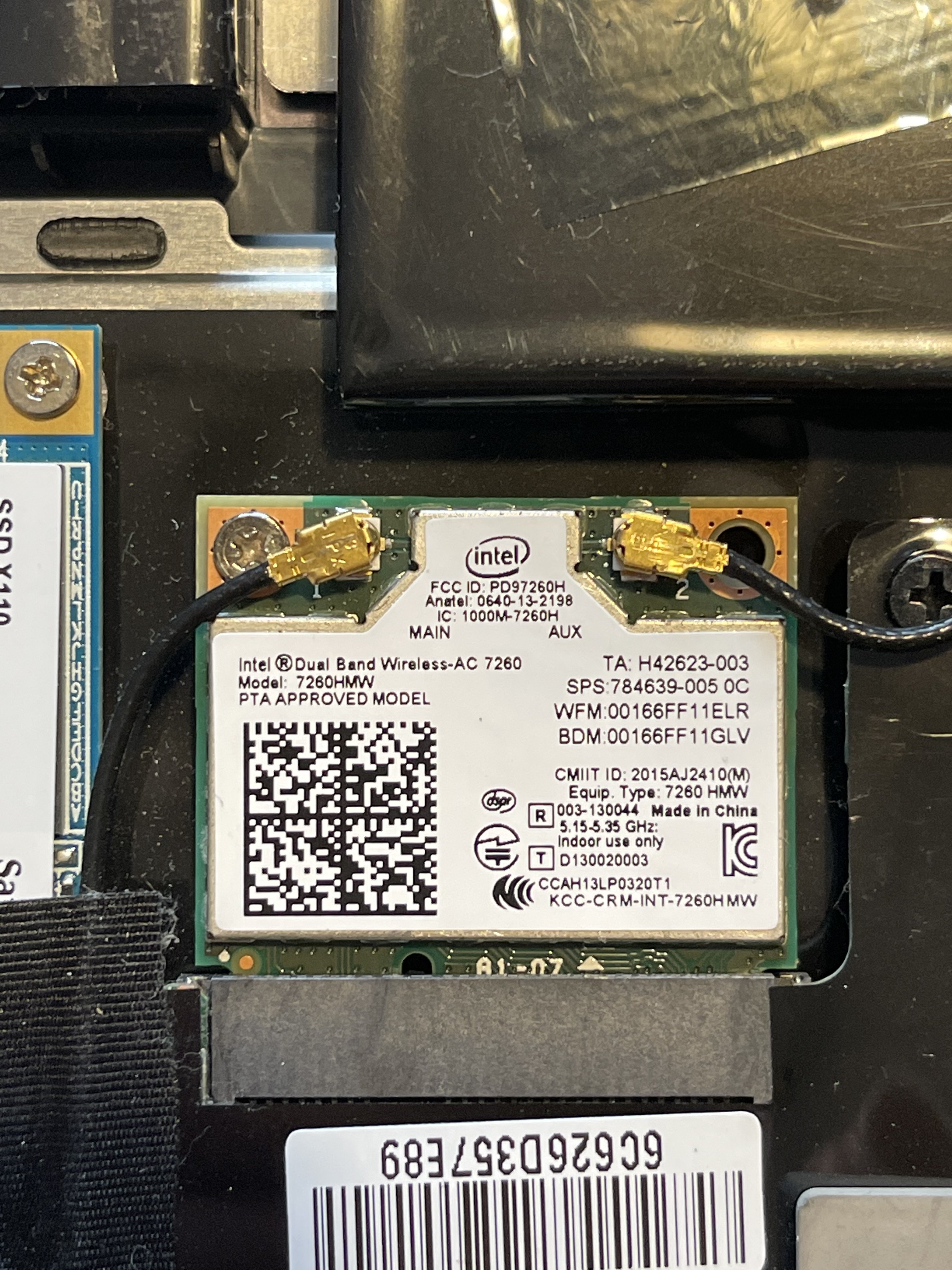

Nun habe ich ich erst mal eine AC-7260 PCI e Karte aus Amazonien bestellt und heute geliefert bekommen.
Hat mit WIN10 sofort funktioniert aber ich kam nicht über netto RX Raten von 350Mbit/s hinaus.
Dann habe ich mir von Intel deren neuesten Treiber und die SW-Tools geholt, installiert und siehe da nun habe ich netto RX Raten mit 48Mbit/s.

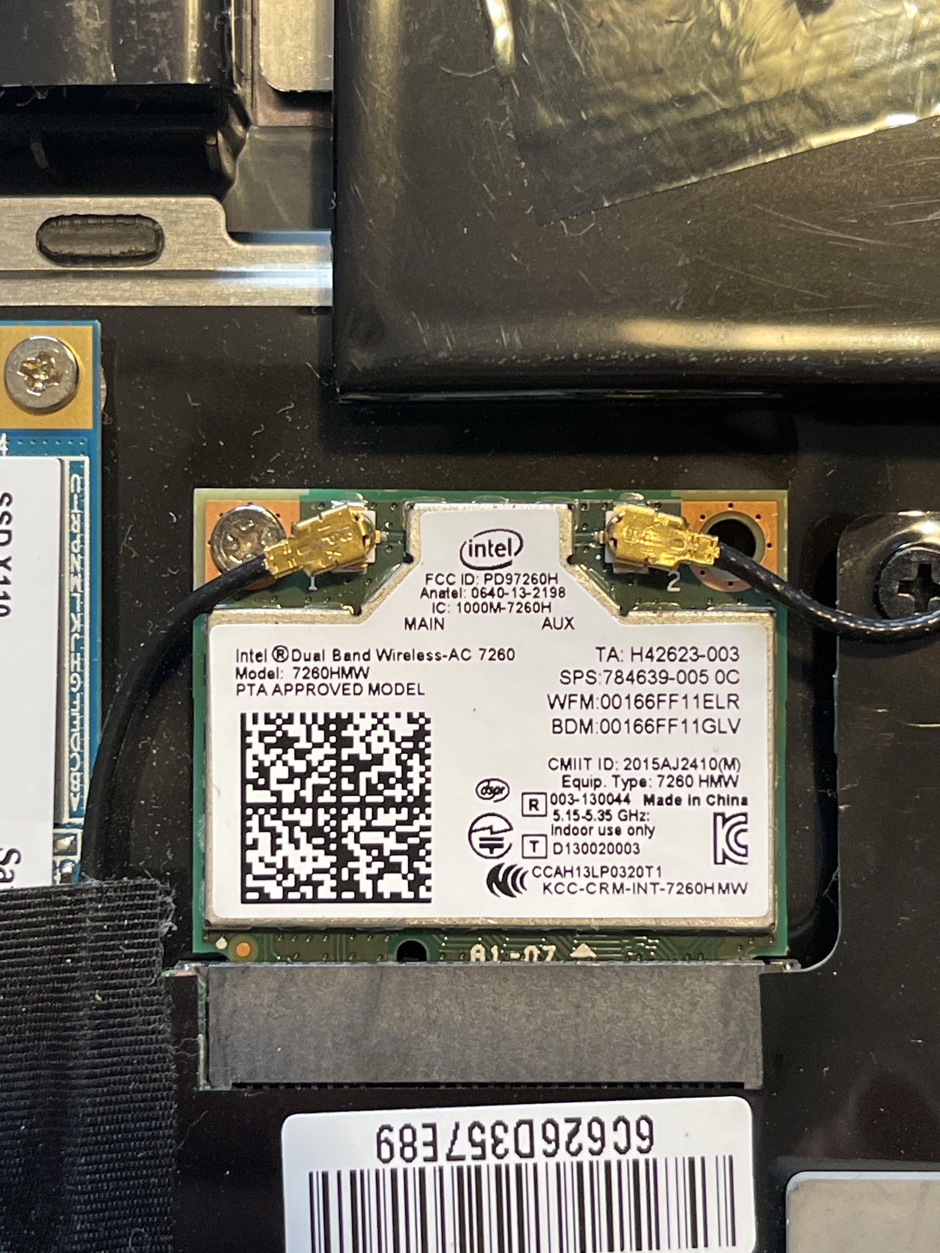

Bluetooth habe ich PIN51 abgeklebt (vielen Dank für den TIPP im anderen Beitrag dazu) sonst funktioniert nämlich FN-F9 Taste zum EIN/AUS schalten nicht ordnungsgemäss.
Damit bin ich erst mal zufrieden aber einen neue AX PCI E Karte aus China mit AX200 Chipset (Intel) ist bereits unterwegs.
Ich werde berichten ob das auch geht :heilig:

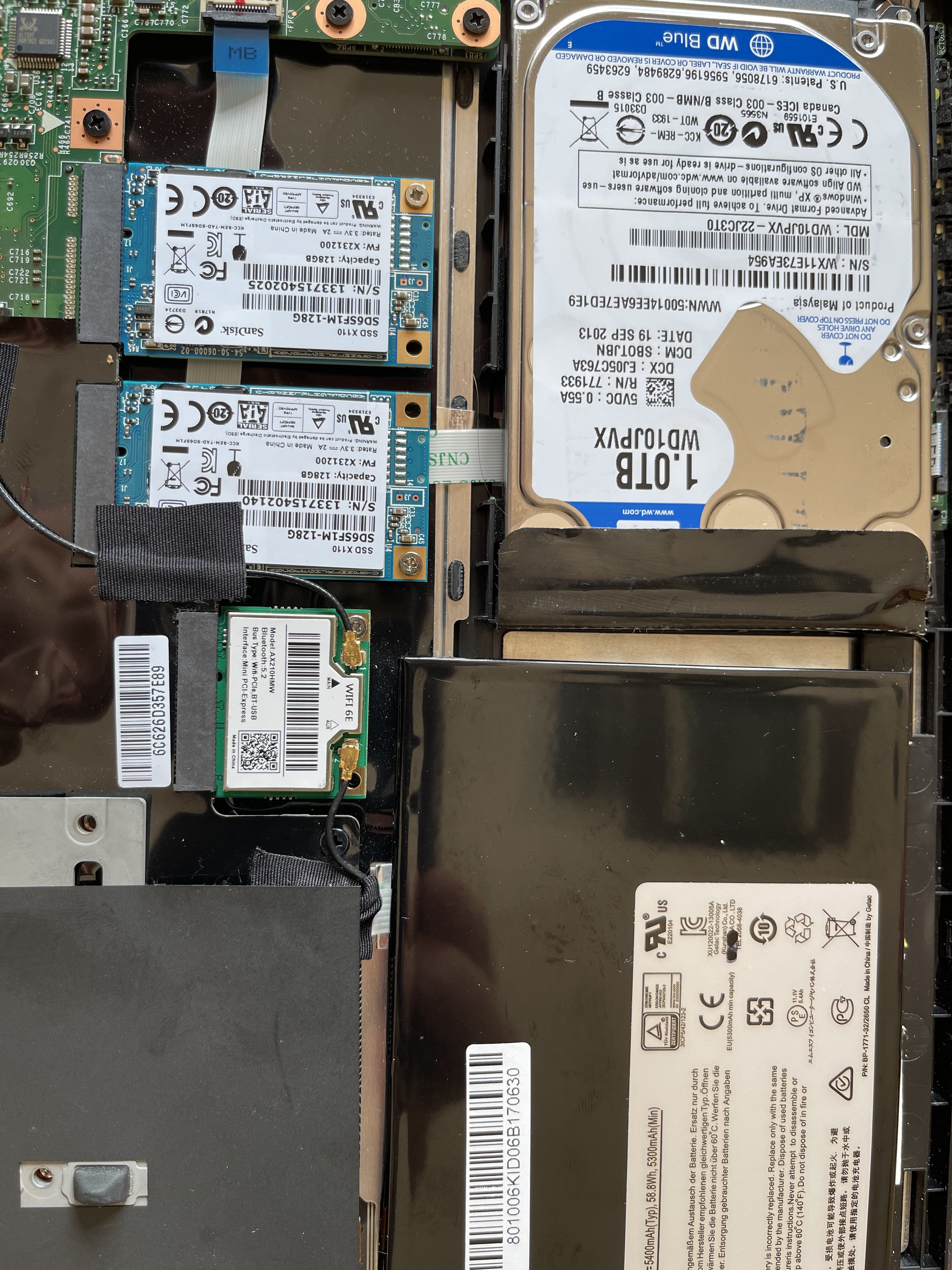

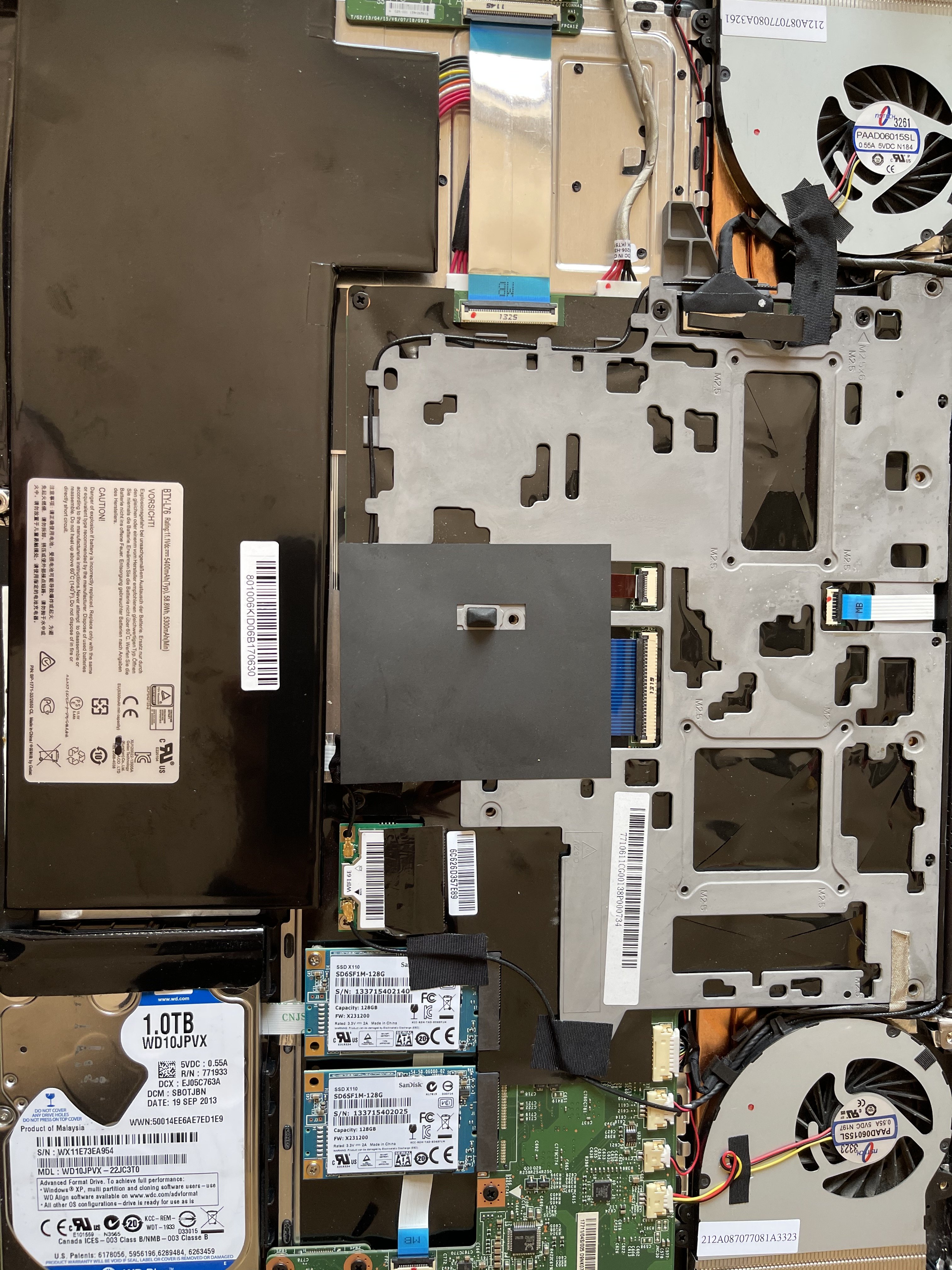

Anbei noch zwei Fotos also Vorher mit der Neuen daneben liegend und dann die AC 7260 eingebaut.

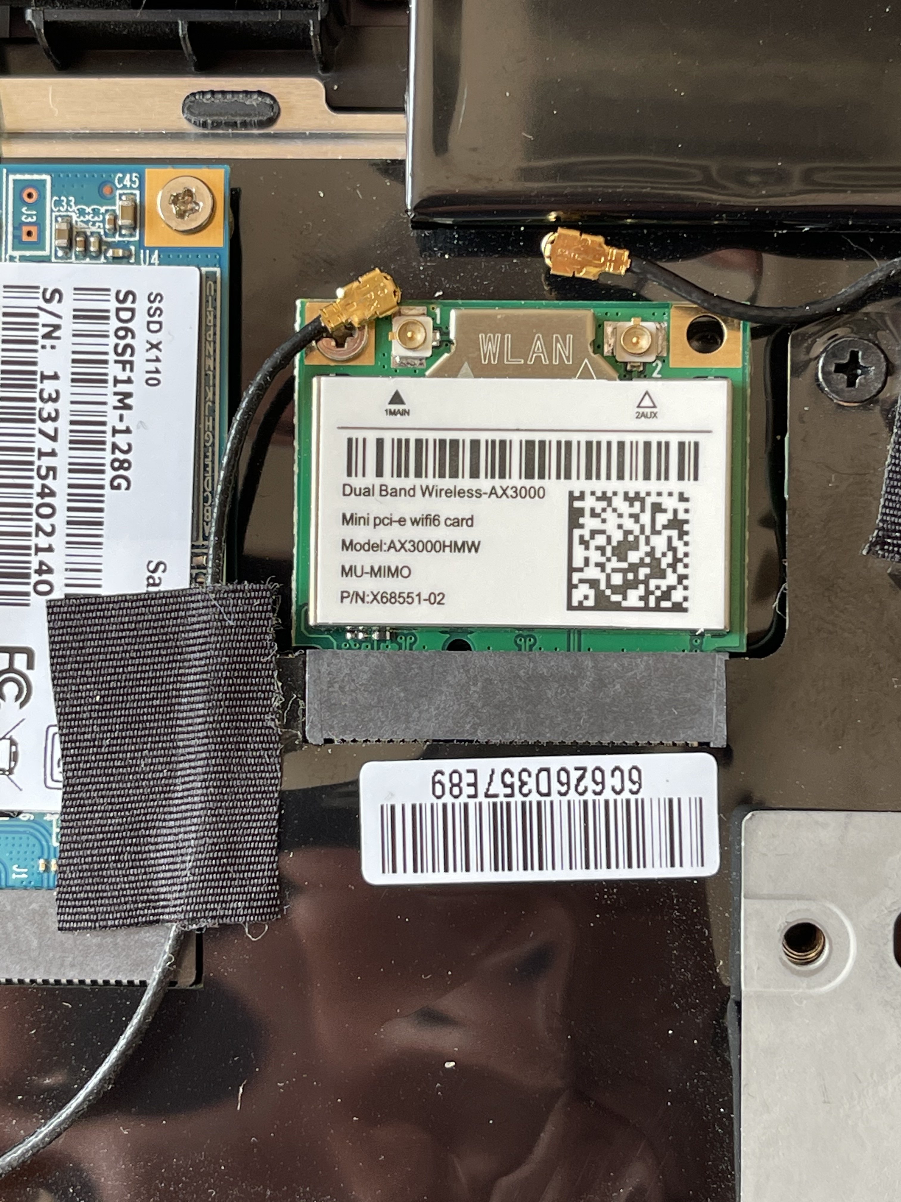

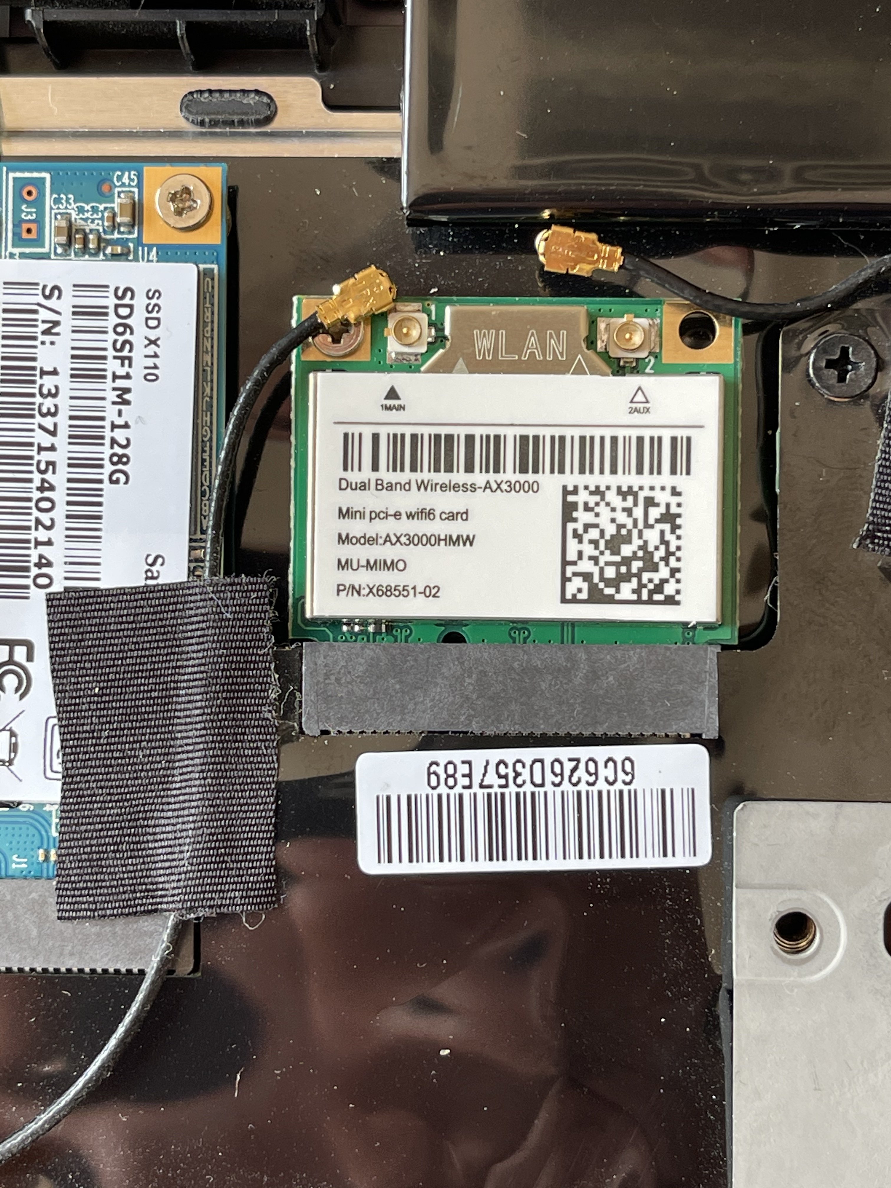

Soeben habe ich eine neue AX-3000 Karte in meinem MSI-GS70 verbaut.
Hersteller: Intel Corporation
Beschreibung: Intel(R) Wi-Fi 6 AX200 160MHz
Treiberversion: 21.10.1.2
Funktioniert mit abgeklebten PIN#51 tadellos auch mit BT
Nun brauch ich nur noch nen neuen AX Router aber auch so fetzt er nun wie Sau :daumen:
Da sieht man daß es sich auszahlt bischen mehr für nen Laptop auszugeben den man dann auch für wenig Geld upgraden kann 😎
Freu mich drüber

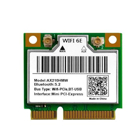

Hier nochmals ein kleiner Nachschlag zum Thema Upgrade der Wlankarte (diesmal Erweiterung auf WiFi6e)
Habe mir nun beim Ali eine AX210-HMW Mini PCI-E Karte mit WiFi6e und BT5.2 bestellt.
Wird wohl in Kürze eintreffen, dann werde ich sie einbauen und Euch hier berichten ob diese auch funktioniert.
Treiber habe ich bereits von Intel runter geladen.
Router habe ich noch keinen dazu bestellt, damit warte ich dann bis Ende des Jahres wenn es brauchbares am Markt gibt.

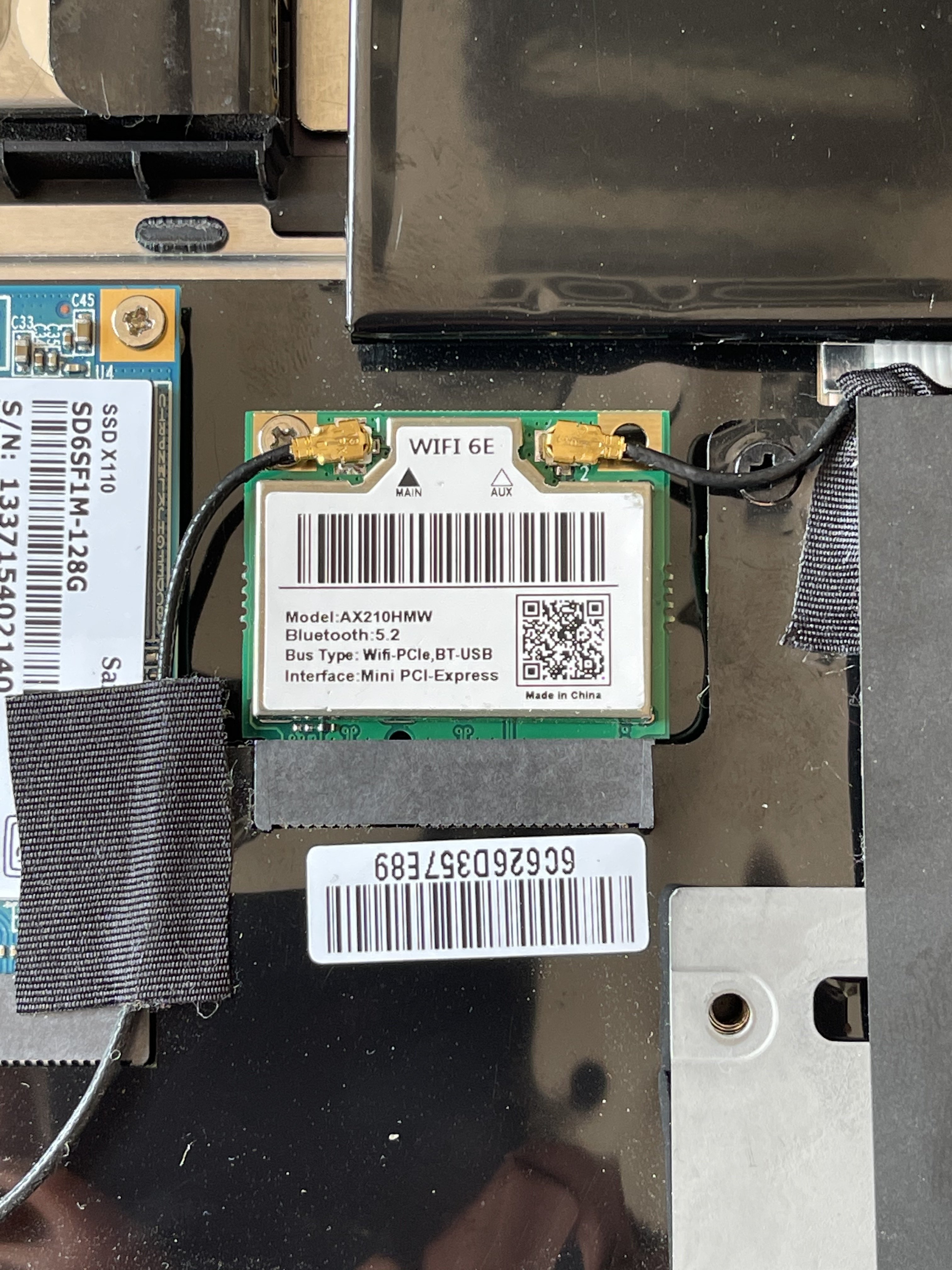

@iTzZent Habe nun meine neue AX210 aus dem Chinashop erhalten und in meinen "alten" MSI GS70 implantiert. (i love him so much :love: )
Klar ist im Moment noch kein allzu großer Unterschied beim Speed spürbar, aber er ist vorhanden da ich mir testweise einen HUAWEI AX3 Quadcore geleistet und ins Netz gehängt habe zu Testzwecken.
Der Huawei AX3 Router kommt von den Settings aber nicht die Bohne an meinen ASUS AC-3200 ran.

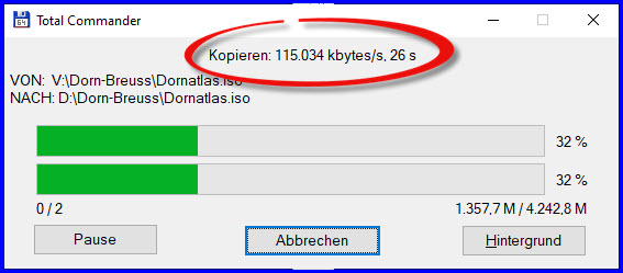

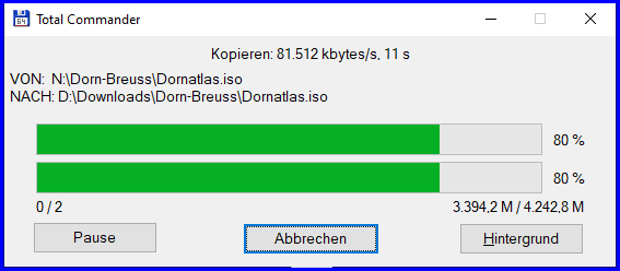

Da mein Kabelspeed 1Gbit nicht überschreitet ging natürlich auch nicht mehr auf mein NAS beim Copytest, aber um es Euch hier zu zeigen ist das schon ganz ordentlich finde ich.
Ganz ehrlich, ich habe die Anschaffung dieses Notebooks noch niemals bereut :daumen:
Hab Euch daher ein paar Fotos mitgebracht.

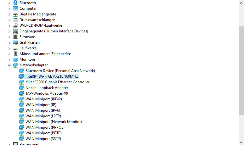

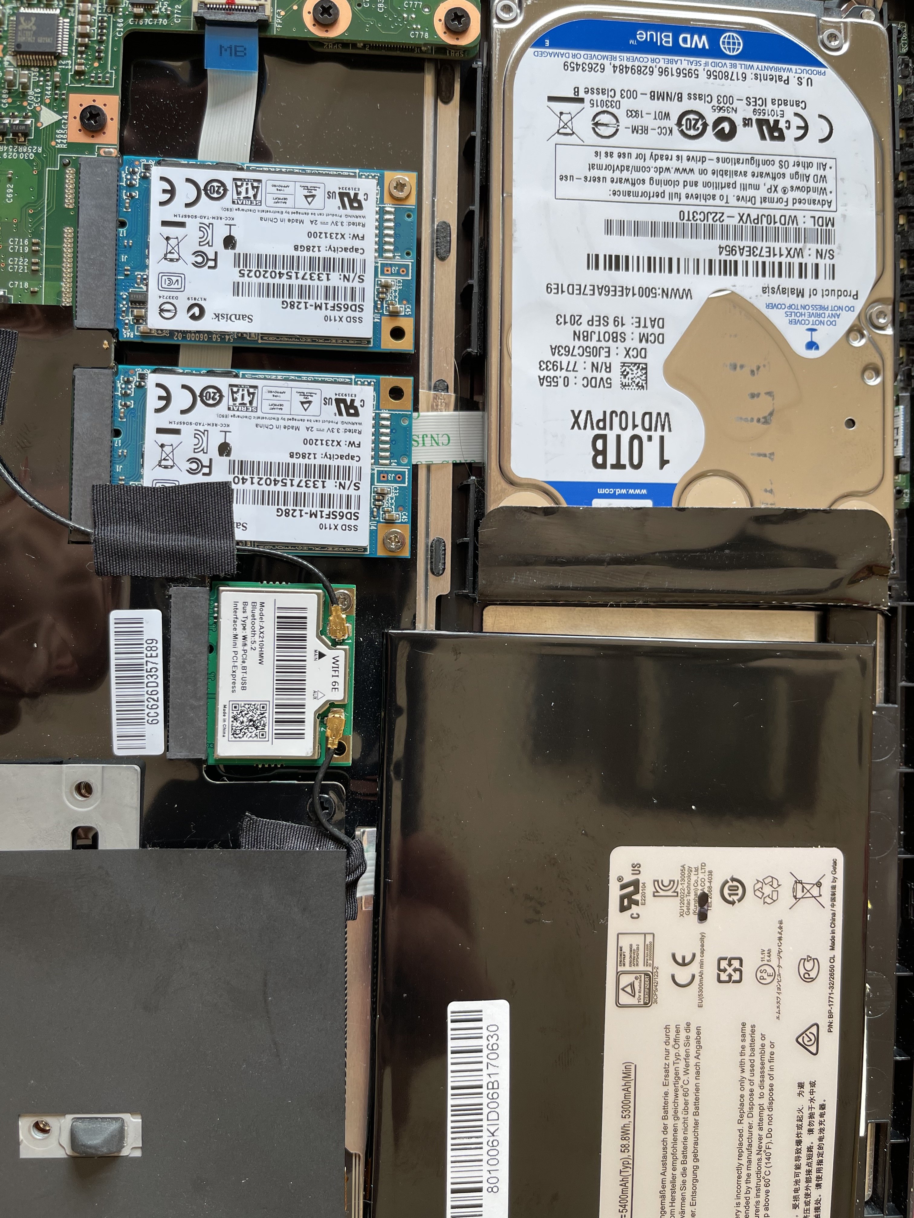

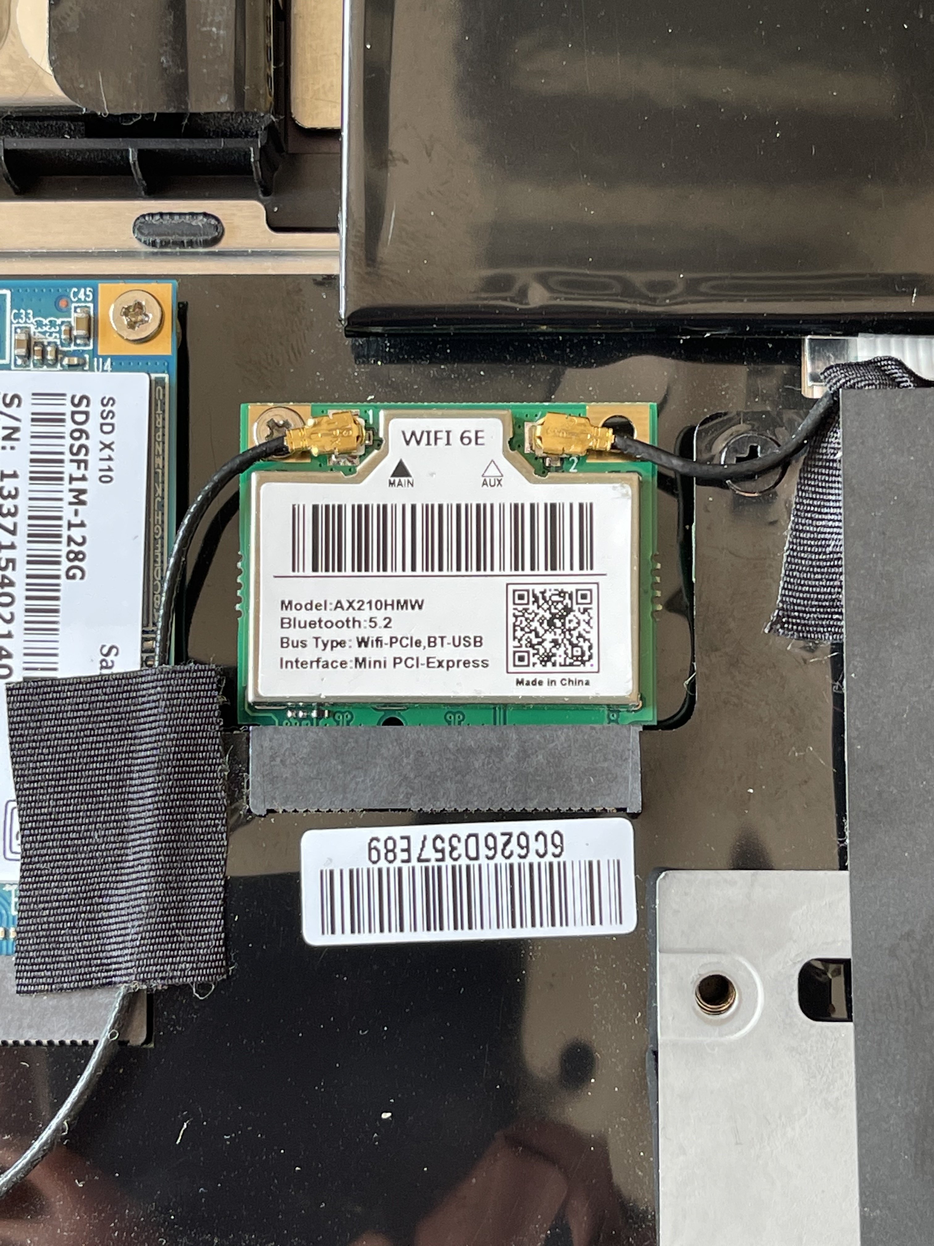

Hier erst mal Hardware vor und nach dem Kartentausch wobei ich den letzten PIN auf der Karte wieder abgeklebt habe.

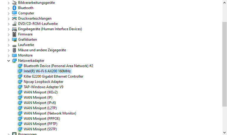

Zuerst der zuerst umgebaute Adapter AX200 (vor ein paar Monaten)
Hier seht Ihr die neue AX210 WiFi6e Karte verbaut

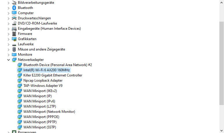

Hier die AX200 Hardware vor und nach dem Tausch auf AX210 im WIN10 Gerätemanager zu sehen

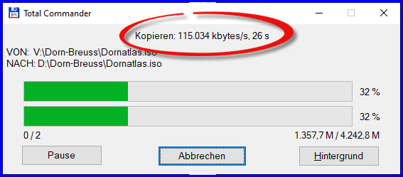

Hier das Kopieren eines ISO-Files auf das Notebook begrenzt durch lokales 1 Gigabit LAN :heilig:

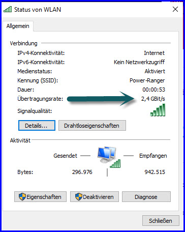

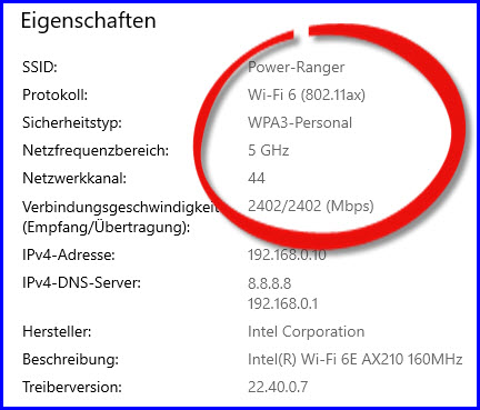

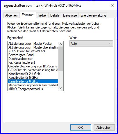

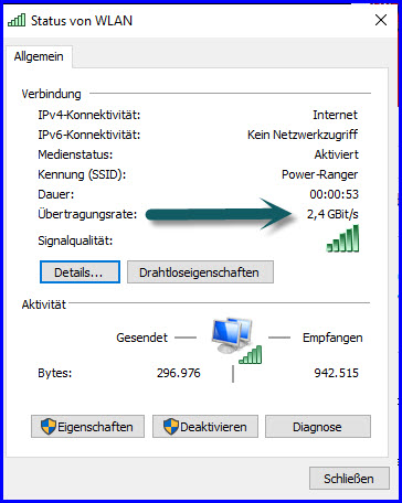

Hier die Hardware Adaptereigenschaften wo man auch gut sehen kann es ist wegen der 6Ghz tatsächlich ein AX 6e Adapter :)
Der Connectspeed MSI GS70 zum Accesspoint Standard 6 "only" ein Huawei AX3 Quadcore
ebenfalls Connectspeed in einfacher Ausgabe

Was ich noch sagen wollte ist, ich habe die Antennen so angeschlossen wie sie ursprünglich links und rechts vorhanden waren und das obwohl bei der originalen N-Karte damals der Main Anschluss rechts angezeichnet war, aber das tut der Sache offensichtlich keinerlei Abbruch.
