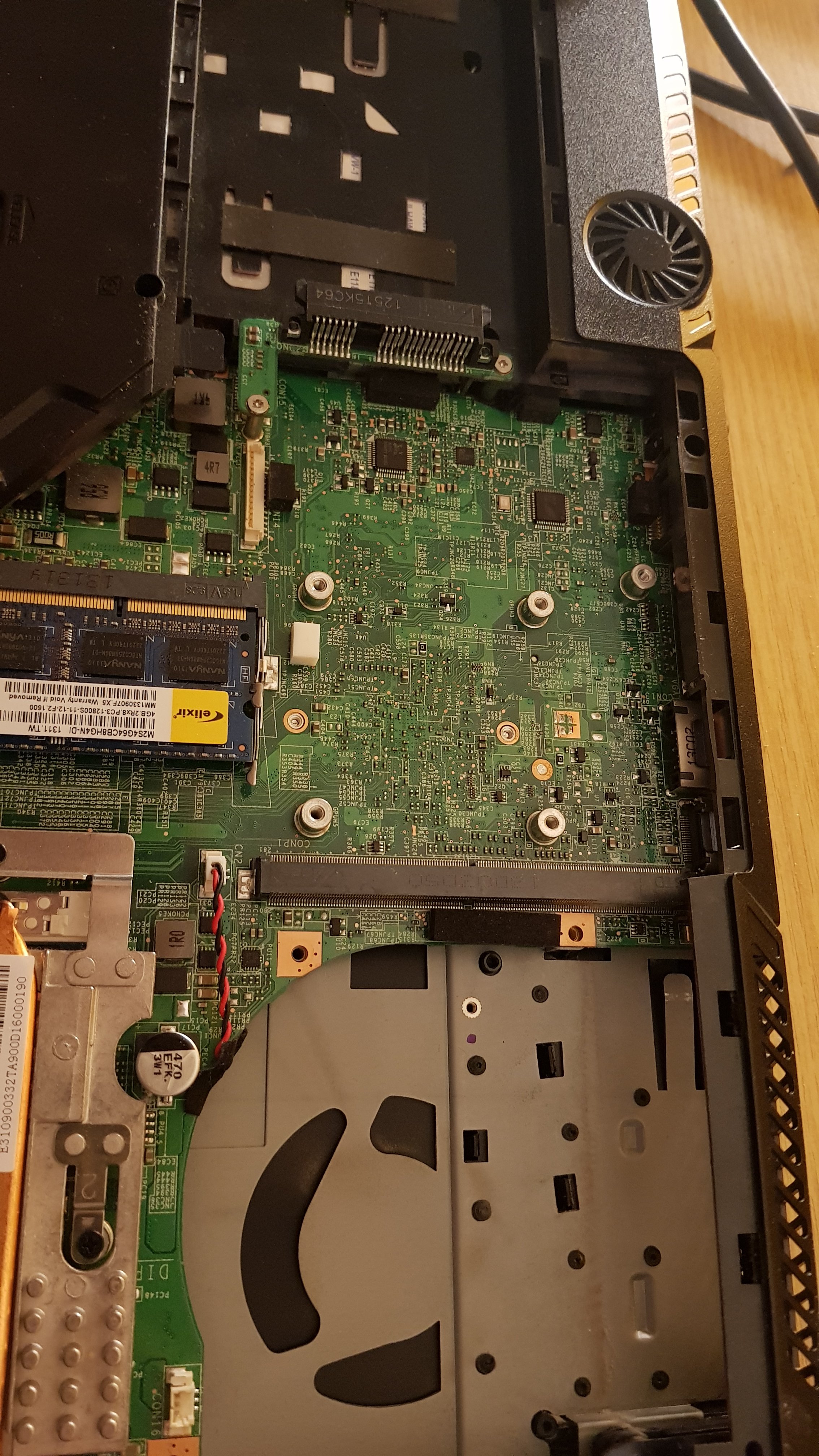

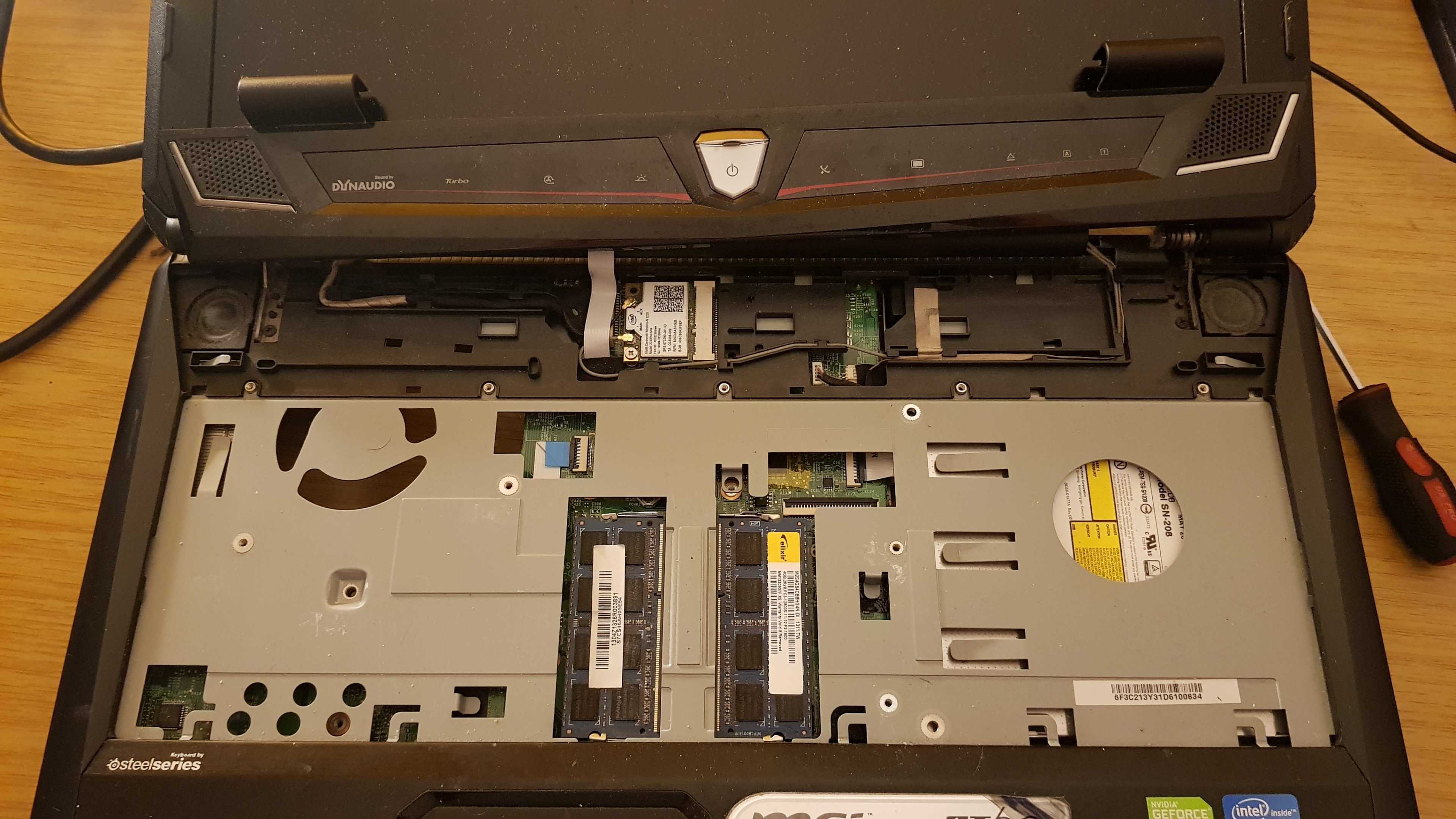

ich besitze seit einiger Zeit einen Msi GT-60 Gaming Laptop.

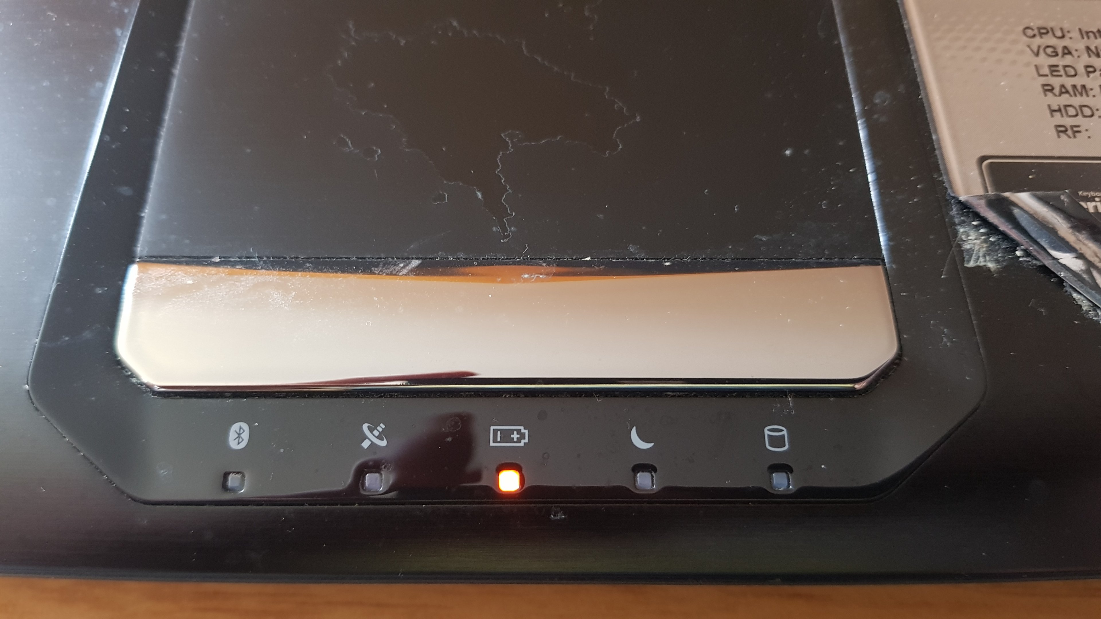

Starte ich diesen, hört man zwar Lüftung etc. aber der Bildschirm bleibt Schwarz, auch die Tastatur beginnt nicht zu leuchten, wie normalerweise üblich. Nur die Kontrollleuchte der Batterie, leuchtet, ansonsten keine der anderen.
Hat jemand eine Ahnung, woran dies liegen könnte? Bzw. was ich dagegen machen kann?

Ich meine mal ein ähnliches Problem gehabt zu haben, als ich mein GT60 noch hatte und eine andere GPU verbaute .. also das wäre jetzt mein erster Gedanke.
Traust du dir zu die mal auszubauen? Das GT60 läuft dann auf der iGPU und sollte starten.
Ja, GPU ausbauen und prüfen, ob das Gerät startet. Die GTX675MX ist zwar nicht gerade für Ausfälle bekannt (anders wie die GTX675M), aber man weiss ja nie...

RAM wäre auch meine nächste Idee gewesen ;)
Nein, es steckt ein HDD Adapter drin, den kannst aber drin lassen.
Der Ram steckt übrigens nicht richtig im Slot...
Wenn du alles durchgetestet hast (vorallem das Kabel der CMOS Batterie gezogen hast, welches auf deinem Bild gut zu sehen ist) und sich nichts verändert hat, wird dein Mainboard defekt sein.

Eventuell noch das WLAN Modul raus und prüfen ob alle flachbandkabel richtig sitzen nicht versehentlich rausgezogen wurden beim öffnen etc
Sonst fällt mir da auch nix anderes ein :/
