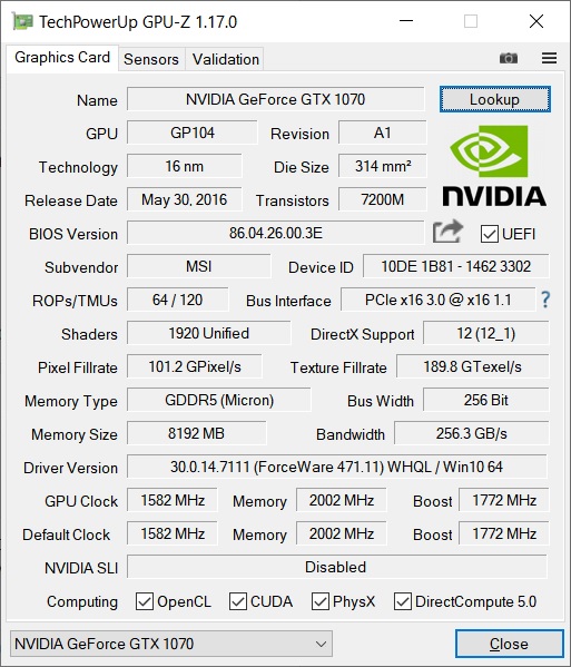

Nur um es auszuschließen, hat die Karte vielleicht ein Custom Bios geladen und ist vom Vorbesitzer entsprechend übervoltet/übertaktet worden?
Du könntest ja mal mittels GPU-Z (oÄ) kontrollieren.
Eine gute Anregung danke,daran habe ich noch nicht gedacht. Anbei der Screenshot,worauf muss ich da achten?

Starte zB rechts auf dem Fragezeichen den kleinen 3D Würfel und dann schau im Sensors Reiter welche Spannung der Chip kriegt und wie hoch der Takt ist.

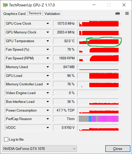

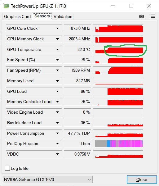

Habe ich gefunden danke und ein paar Minuten laufen lassen. Die Karte ist bei knapp 2000RPM schon sehr laut,grün eingekreist habe ich mal den Graphen,bei dem zu erkennen ist,dass der Temp Anstieg so schnell nach oben schießt. Das habe ich bisher so noch nie erlebt bei meinen Grafikkarten.

Mir fällt jetzt ein,dass ich ein ähnliches Problem auch mit einer MSI GTX 970 hatte,nur nicht so extrem wie jetzt in diesem Fall. Meine Sorge ist nur,dass ich mit einem Eingriff das Siegel zerstöre und somit vielleicht meinen Käuferschutz bei Paypal gefährde?
Nochmal, die Grafikkarte funktioniert und ist nicht defekt, auch wenn dir die Temperatur nicht passt. Eventuell ist die Belüftung in deinem Case suboptimal und der Verkäufer hatte deshalb gute Temps weil sein Case besser belüftet ist. Wo also ist dein Problem damit das Ding zu demontieren? Du hast gebraucht gekauft und gebraucht bekommen, da passiert sowas. Falls du was kaputt machst wird dir keiner was ersetzen ebenso wie bei einer neuen Karte.
