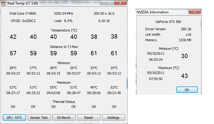

Real Temp überwacht angeblich auch die Graka-Temp.

sry 50% falsch ( core temp = falsche info) Real Temp liest aus. musste unter settings aktivieren.
