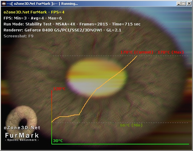

Wenn die Temp so rapide steigt, dann kann ich mir nicht vorstellen das auch der Kühlkörper mit erhitzt wird. Soviel Energie wird auf keinen Fall frei, das der KK nach 5Sek 70° zulegt. Das schaffste nicht bei ner Herdplatte mit mehr als einem KW.
@sheep
So so, die takten immer runter :lol:

Auch wenn das hier schon alt isst, denke ich das es etwas mit dem Non Referenz desing zutuen hat, möglicherweise der spannungswandler wurde nach der zeit zu heiß und hat jetz ne macke, das könnte sein warum das bei 2 Gleichen karten passiert!
