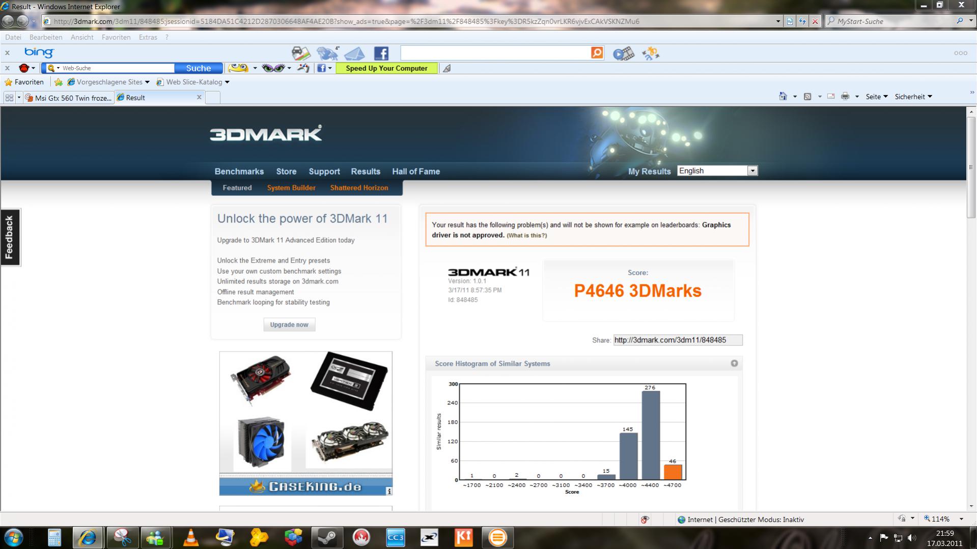

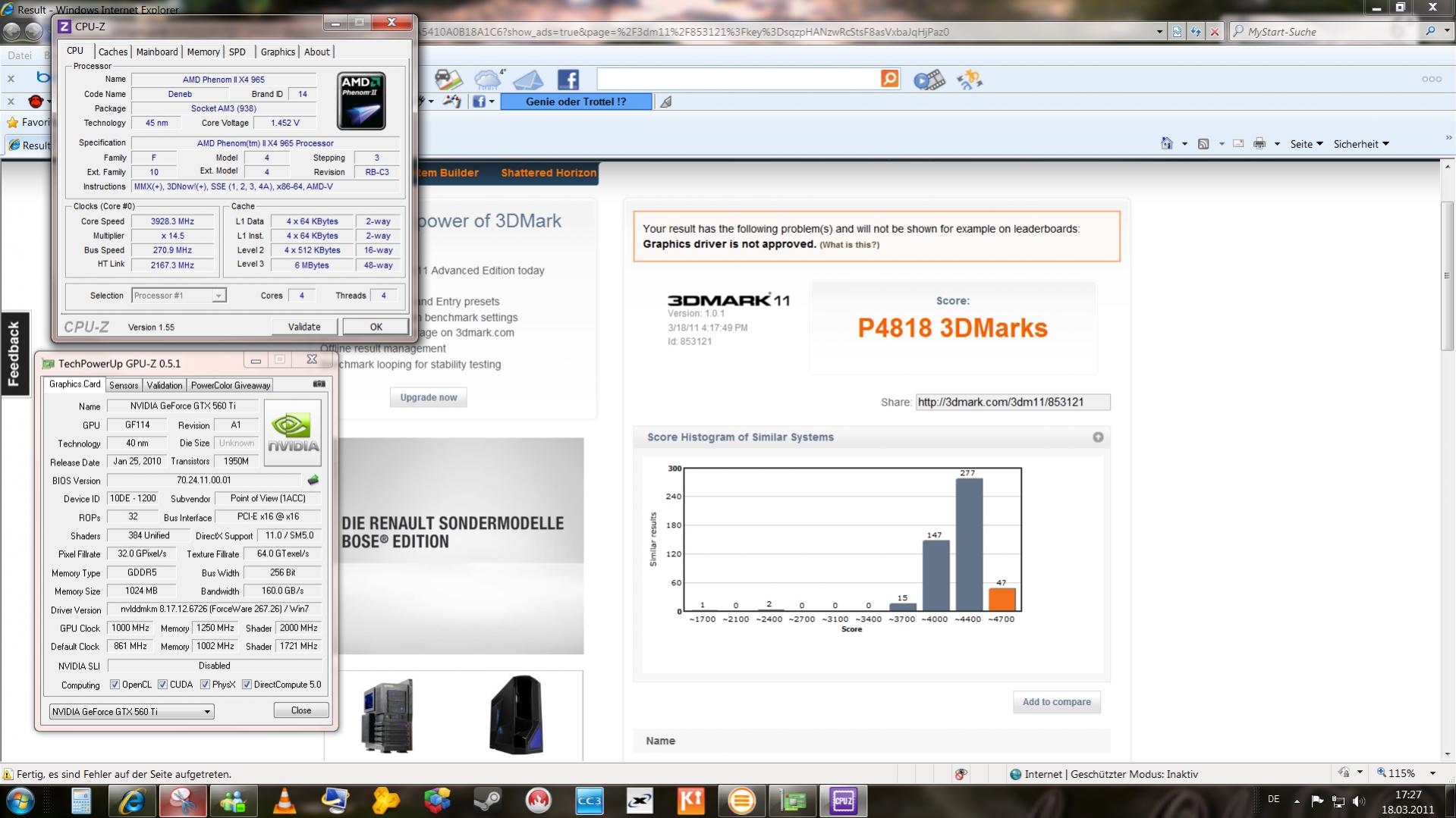

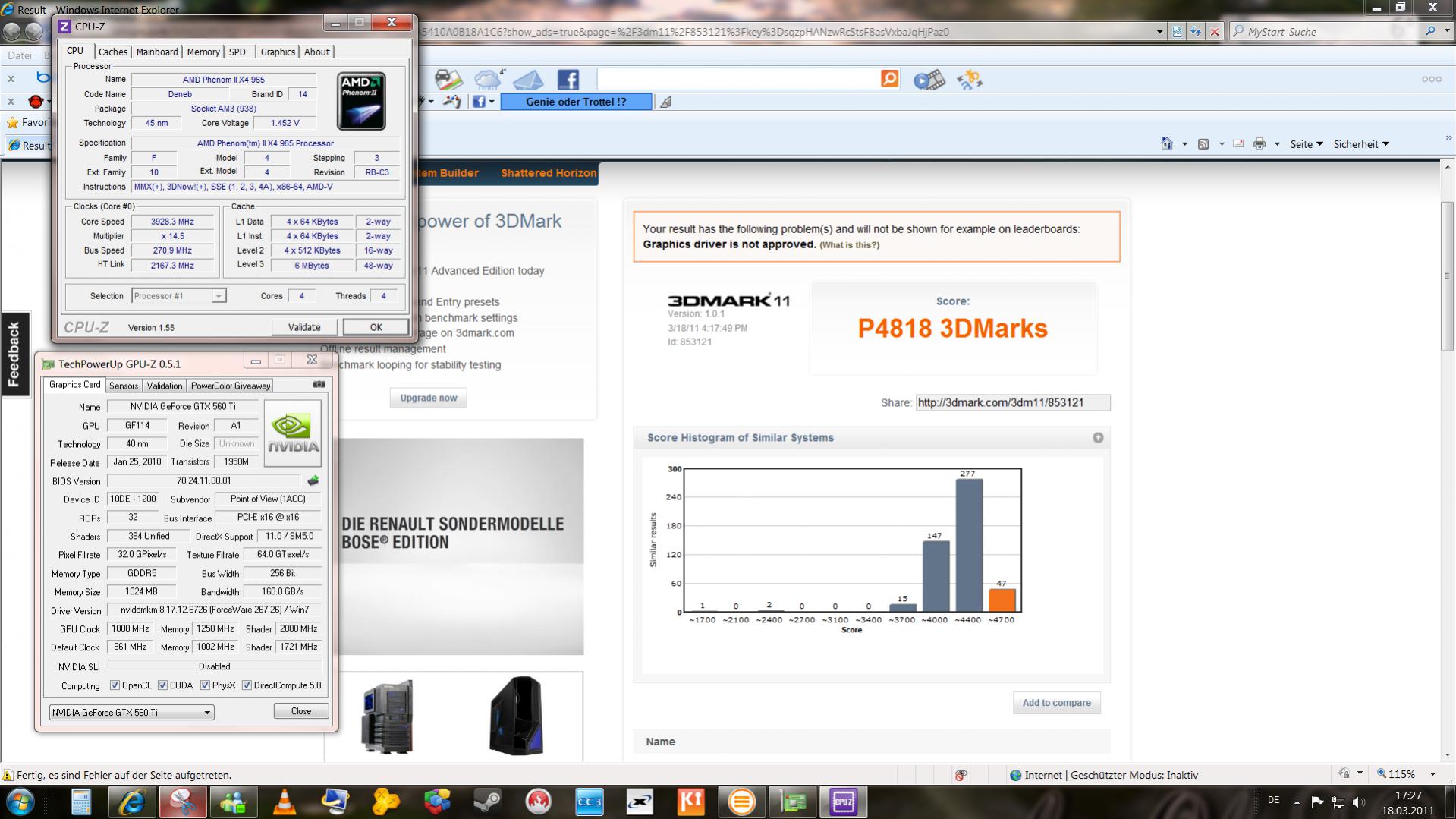

hier mal 1000/2000/1200@1v in 3dmark performence
( bis jetzt in vielen durchgängen 3dmark11/ halbe stund furmark und halbe stunde cod bo stablee. muss nur noch mehr testen
wird mir aber zu heiss die karte. entweder zuwenig wlp oder sitz nicht ordentlich der kühler. bei den takt wie oben beschrieben. in furmark max 86 gard max 70% lüfti und in cod bo max 75 grad bei max 24% lüfti. raumtemp 24 gard im kleinen büro mit hitzestaugefahr
aber oc funkt gut bei den temps .
hatte nicht letztens ein user mit der selben karte auf standatd 860/1000 @1v schon 4600punkte im 3dmark11???
Ich hatte auf meinem neu aufgesetzten SB-System knapp 4800 Punkte im 3DMark 11 - 1280x720 Performance-Test. Ohne Übertaktung. Vielleicht habe ich die Zeit für nen Screenshot heute abend...
//edit: wobei ich bei euren werten echt unsicher bin, ob das richtig sein kann... werde es auf jeden fall nochmal testen und halte euch auf dem laufenden

Welchen treiber benutzt?
Keine Ahnung. Den neusten Treiber hatte ich mir runtergeladen. Ich gucke mal heute abend sobald ich zu Hause bin... Der Wert liegt ja auch 600 Punkte über denen aus dem Computerbase-Test der GTX560. Ich meine zwar 1789 Punkte in Erinnerung zu haben... Aber ich bin jetzt wirklich total unsicher... :-/
Blebb schrieb:Ich hatte auf meinem neu aufgesetzten SB-System knapp 4800 Punkte im 3DMark 11 - 1280x720 Performance-Test. Ohne Übertaktung. Vielleicht habe ich die Zeit für nen Screenshot heute abend...
Nein, passt (warscheinlich) schon so.
H3tf!eld hatte die 5k Punkte auch am Ende geknackt indem er seinen Sandy Prozzy auf 5GHz getaktet hatte^^ und an der Karte nichts geändert hat (die war allerdings trotzdem auf 1GHz)
Währenddessen bin ich im Nachteil: Ich hatte mit meinem x6 @ 3,5GHz nur 50 Punkte mehr als gr4nate mit seinem gleich schnell getakteten x4 und gtx 560.
-> der 3D-Mark 11 kann wohl mit 6-Kernern kaum was anfangen. Traurig, das. Aber ist ja auch eigentlich ein Grafik-Benchmark (oder soll es sein)
Er bekommt auch 30k Punkte im 3DMark 06, ich komm auf 20k Punkte aber in einigen der Benchmarks nur 20-40% GPU-Auslastung

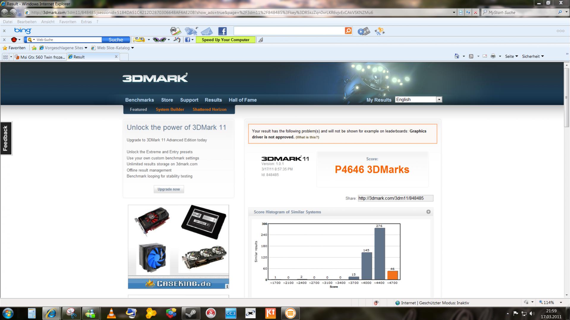

Soooo... Korrektur. Habe 4150 Punkte im 3D-Mark. Hatte anscheinend irgendwie ne 7 anstatt der 1 gesehen.... Kommt somit auch eher hin auch wg. der Computerbase-Test.... Dort wird ja auch ein Prozessor verwendet der ähnlich stark wie der 2400er ist.

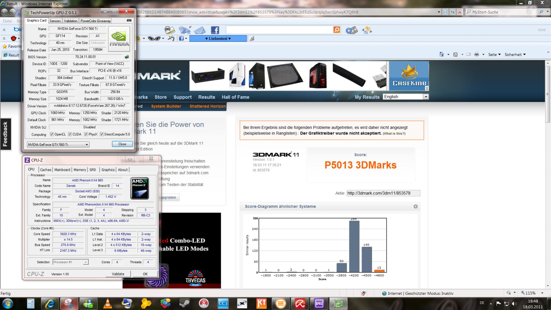

hier mal ein durchlauf mit 1060/2120/1250 @1,10v ( einfach so eingestellt weil wollte 1,05v nitt)
oh ja habe leider auch ein hitze problem.......verstehe ich nicht weil viele mit der gleichen karte kommen meist mit furmark nur bisl über 60 grad.
kann doch nur am kühler liegen oder? weil dann würde oc mässig doch noch mehr gehen ;-)

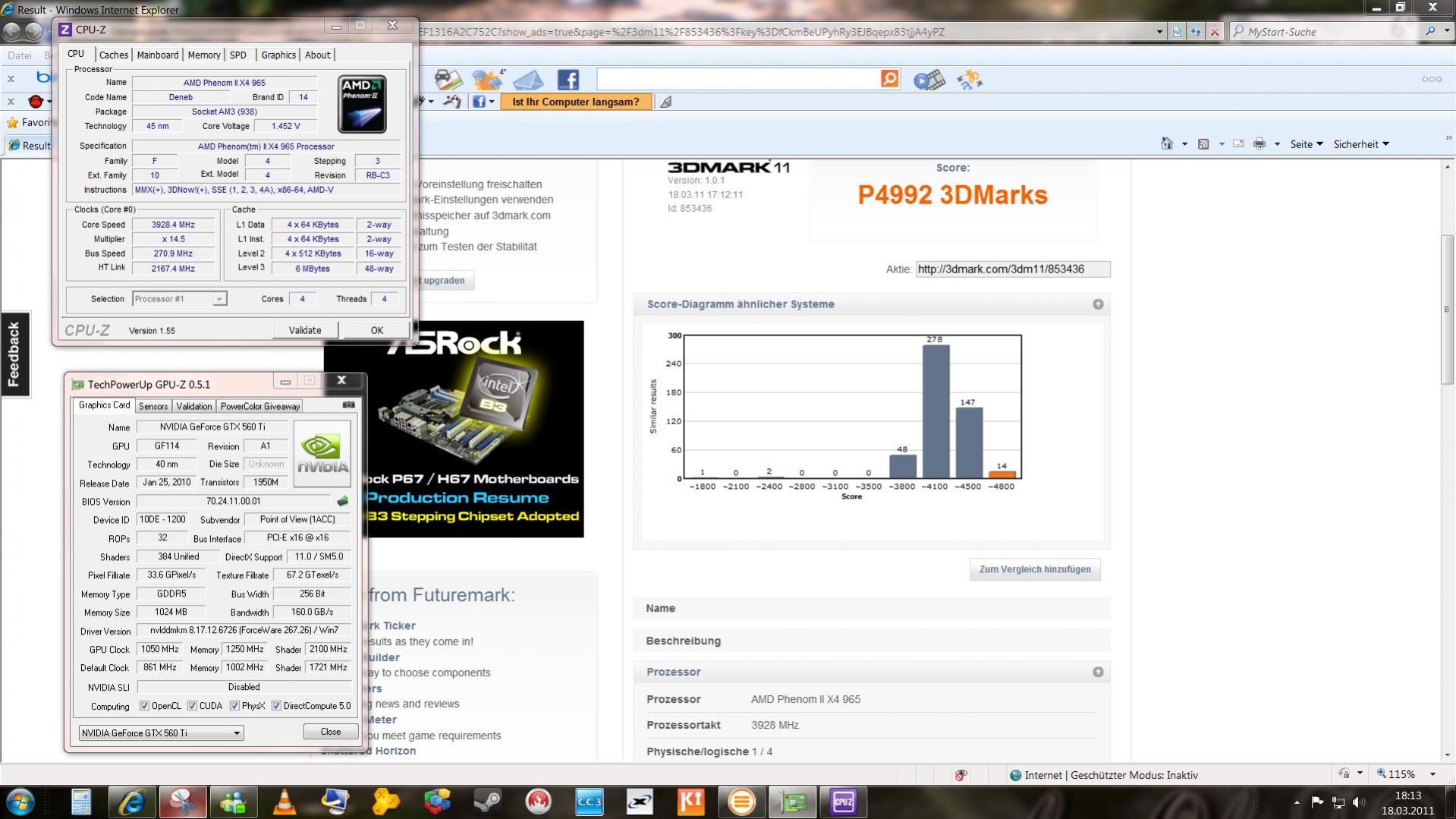

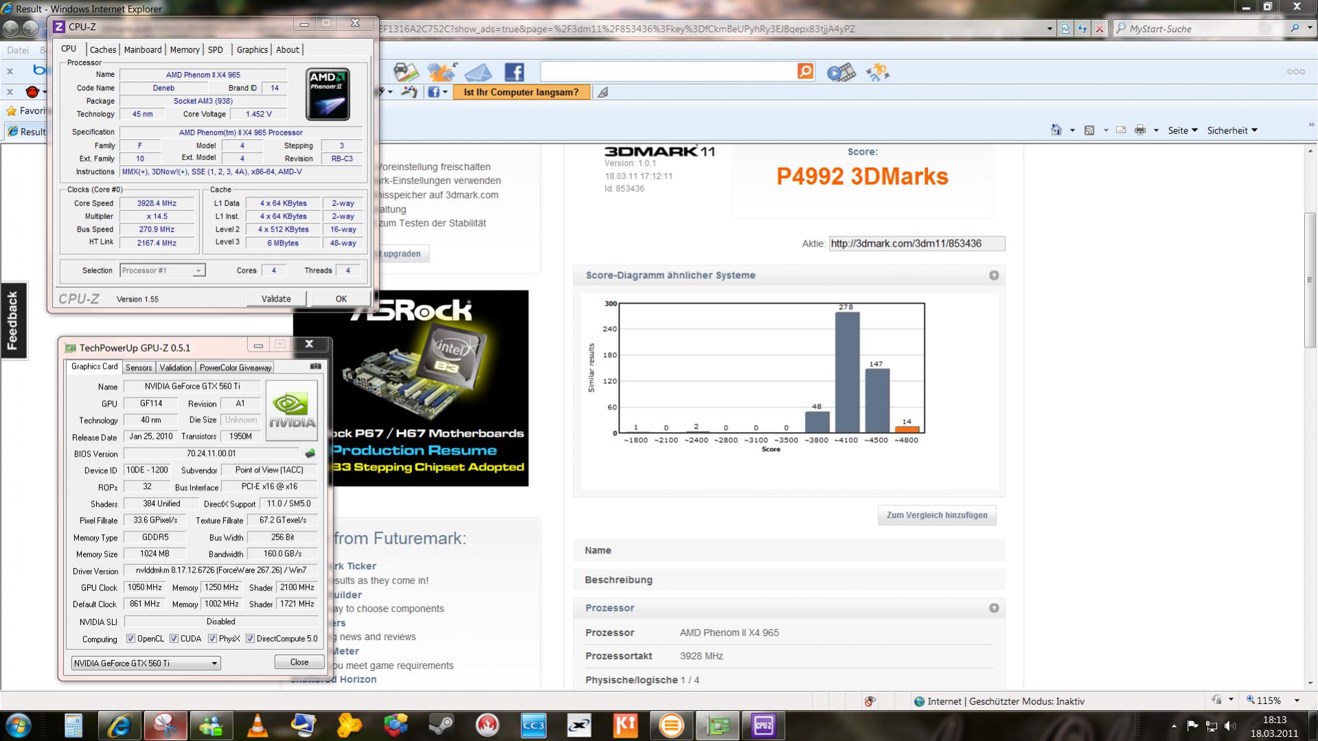

nach einer halben stunde furmark bei 70% lüfter ist auch 88 grad angesagt . bekommt natürlich dann wenn mein kleines büro zu ist keine frischluft. so 70 grad würde noch hinkommen aber über 80 bei dem kühler. war auf 1000/2000/1250@1v
also bis jetzt ist noch immer stable 1000/2000/2500@1v
getestet bis jetzt mit gute halbe stunde crysis warhead, 2x 30 loops crysis bench auf alles max.
viele viele durchgänge 3dmark06, vantage , 3dmark11 ,
2 stunden furmark
cod bo eine stunde. bis jetzt nicht mehr zeit gehabt.

also habe nun auch nochmal 50 loops crysis bench durchlaufen lassen und das gputool eine halbe stunde ohne fehler.
aber beim speicher bin ich wohl am limit weil das gputool ab 2530mhz fehler ab und an anzeigt
