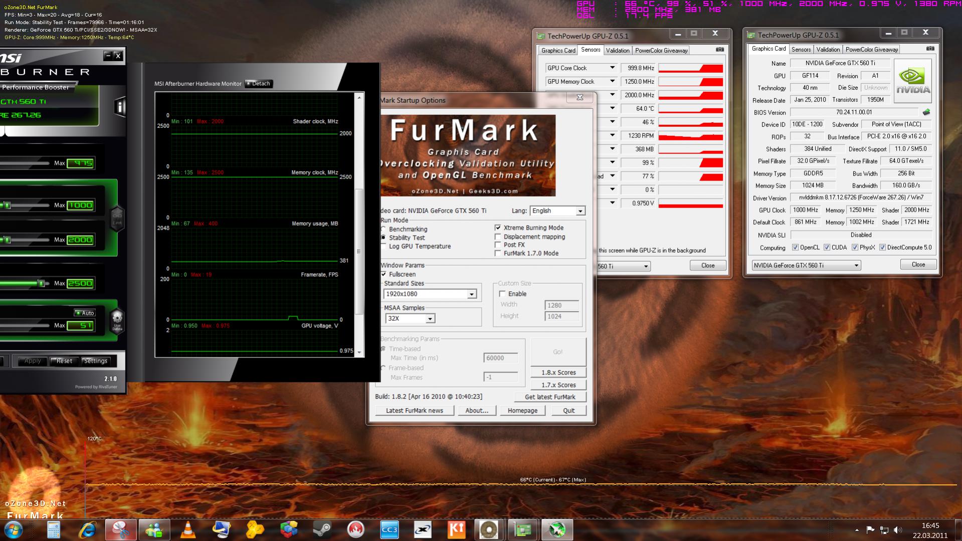

könntet ihr mal mit eurer charged tripple fan mit dem gpu tool folgende taktis auf stabi prüfen ( nicht find) 1000/2000/2500@ 1v so halbe stunde. meine wird dabei max 74 grad bei max 68 % lüfter warm. hab bisl die lüftergeschwindigkeit bisl mit msiafti verändert. aber mir wird die karte irgendwie zu heiss....für den kühler meine ich.... oh ja auf vollbild und ich benutze full hd auflösung
läuft bei mir mit 1V definitiv nicht stabil, da komme ich nur auf 980 MHz
jo dann das mit 980 ;)
habe nun mal 45min mit 1000/2000/2500mhz@0,987v gpu tool laufen lassen. no errors :D
max 72 grad bei max 64%...(laut msi afterburner)......gputool zeit max 69 gard an und mit 1v zeigt gputool max 70grad an.....
testet doch mal bitte und postet eure temps
nun mal crysis mit 0,987v testen ... nach welcherzeit traten bei dir fehler auf in crysis? (@Rickmer)

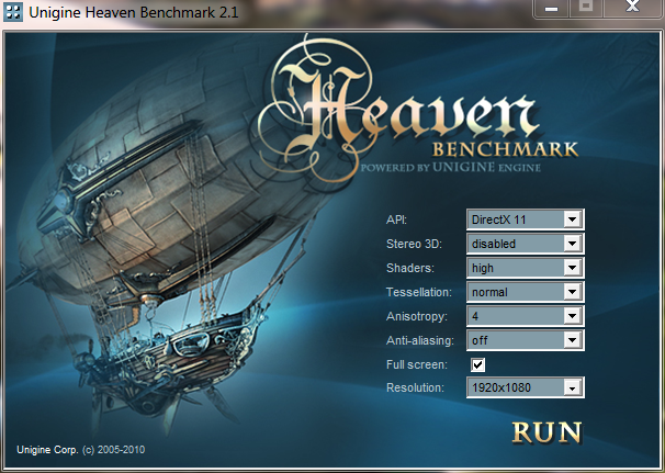

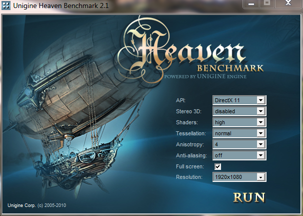

oh ja heavenbench 2.1 geht bei mir könnt ihr mal auf diese einstellungen laufen lassen und screen posten..geht bei mit dann über 1000mb ram..darum stockt auch ab und an...und min fps weniger
1000/2500 schaffe ich nichtmal bei 1V :( Dafür läuft der mit 1V stabile Takt (940/2220) scheinbar auch mit 0,95V. Muss ich aber noch etwas länger testen.

942MHz @ 0,95V bei 77°C und 27% Lüffi
980MHz @ 1,00V bei 80°C und 33% Lüffi
Jo das von tech power up. Ich habb mit afti gemessen mit 1000/2500@0,987v max 72 grad aber auch über 50% lüfter. Weil hab bisl luftersteuerung geändert. Danke für die mühe.

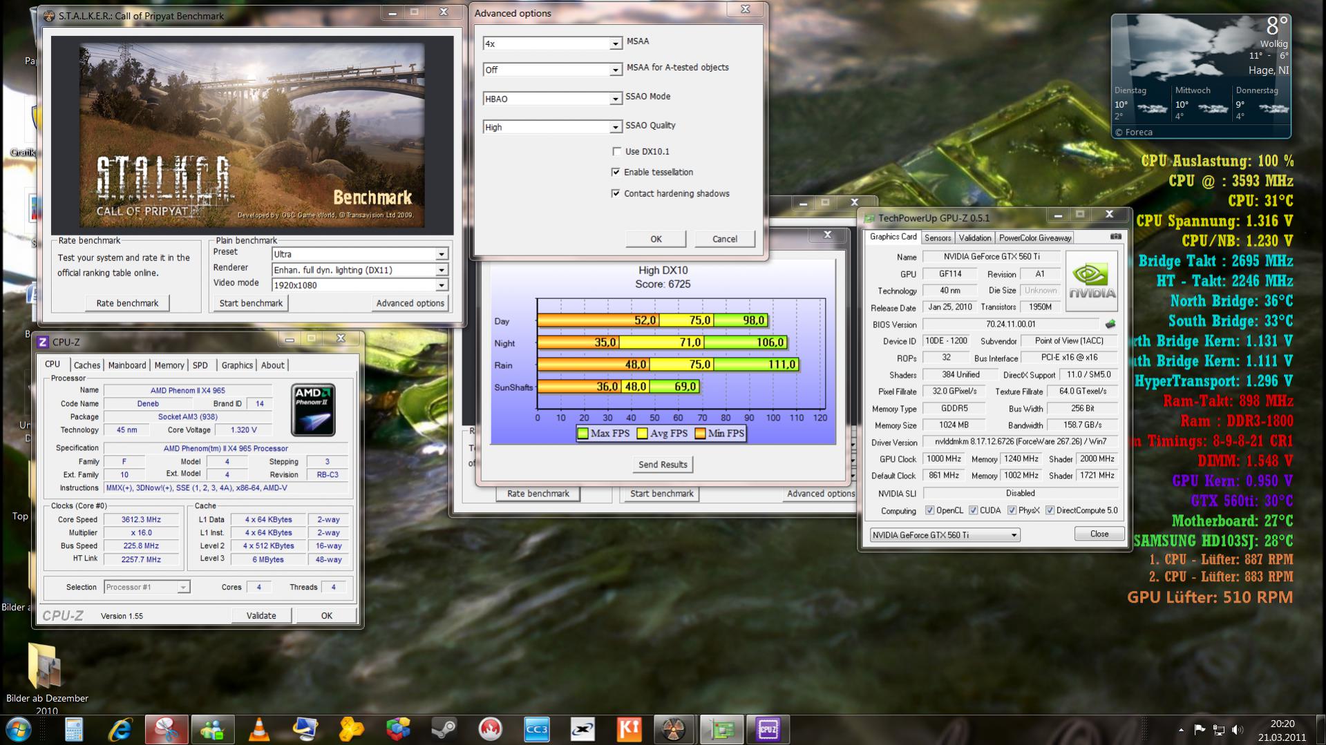

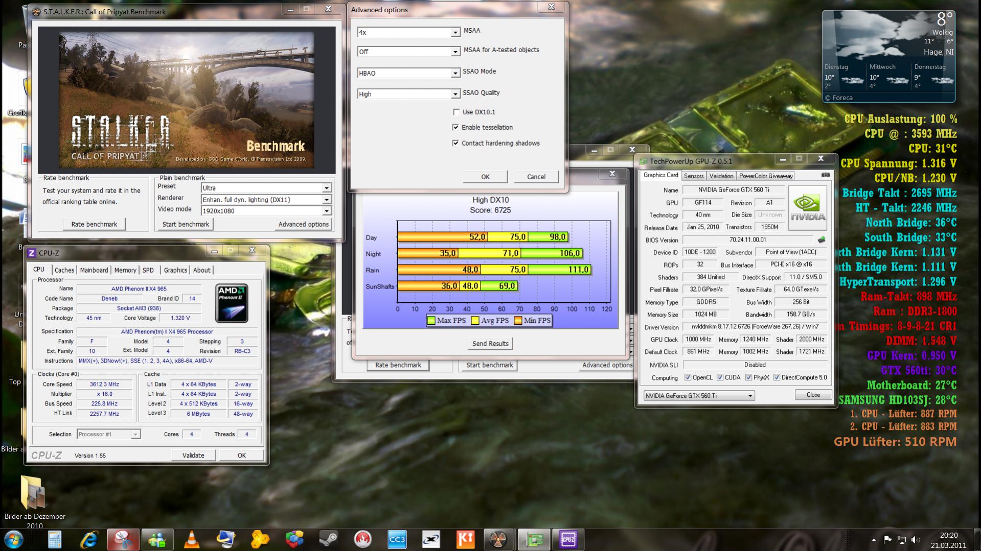

reichen 5 loops Stalkerbench?
hier mein ergebniss
schitt sehe gerade das ich mit 2480mhz gebencht habe....ich teste nochmal...hatte mal vorhin mal am speicher gespielt;)
