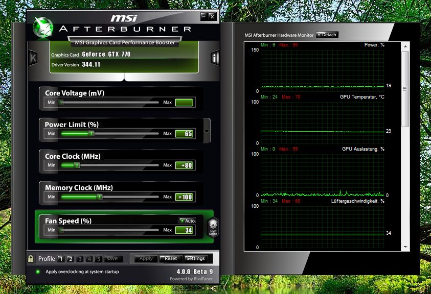

Dein Problem kommt mir bekannt vor, ich habe dieselbe GraKa wie du - meine ist mit veränderter Lüfterkurve und Stock-Taktraten (1189MHz Boost) bei ungefähr 72-76°C, je nach Raumtemperatur.
Ich habe sie momentan mit etwas Tricksen auf maximal 68-69°C gebracht, und das trotz leichtem Übertakten: Ich habe im MSI Afterburner sowohl GPU als auch VRAM leicht übertaktet, aber gleichzeitig das Powertarget reduziert. Damit wird die GPU dazu gezwungen, trotz niedrigerer Kernspannung mindestens mit dem Stock-Takt zu arbeiten, meist sogar mit etwas mehr.
In meinem konkreten Fall (ich habe das ganze mit Crysis 3, Tomb Raider und Far Cry 3 getestet) taktet sie zwischen 1189MHz und 1267Mhz, je nach Situation im Game, wobei die Temperatur wie gesagt immer unter 70°C bleibt, bei etwa 55% Lüfterdrehzahl.
Die Einstellungen sind etwas schwierig, mit diesen Einstellungen laufen die Games zwar absolut stabil, bei Unigine Heaven verabschiedet sich die GraKa jedoch nach einigen Minuten (leichte Reduktion der Frequenz verhindert das).
Hier sind meine Einstellungen:
Du müsstest für deine GPU wohl selbst nach den "noch stabilen" Werten suchen, wenn du diese Methode verwenden willst.
Alternativ kannst du einfach so das Powertarget reduzieren (dann wird aber die Taktfrequenz unter Stock-Niveau sinken).
