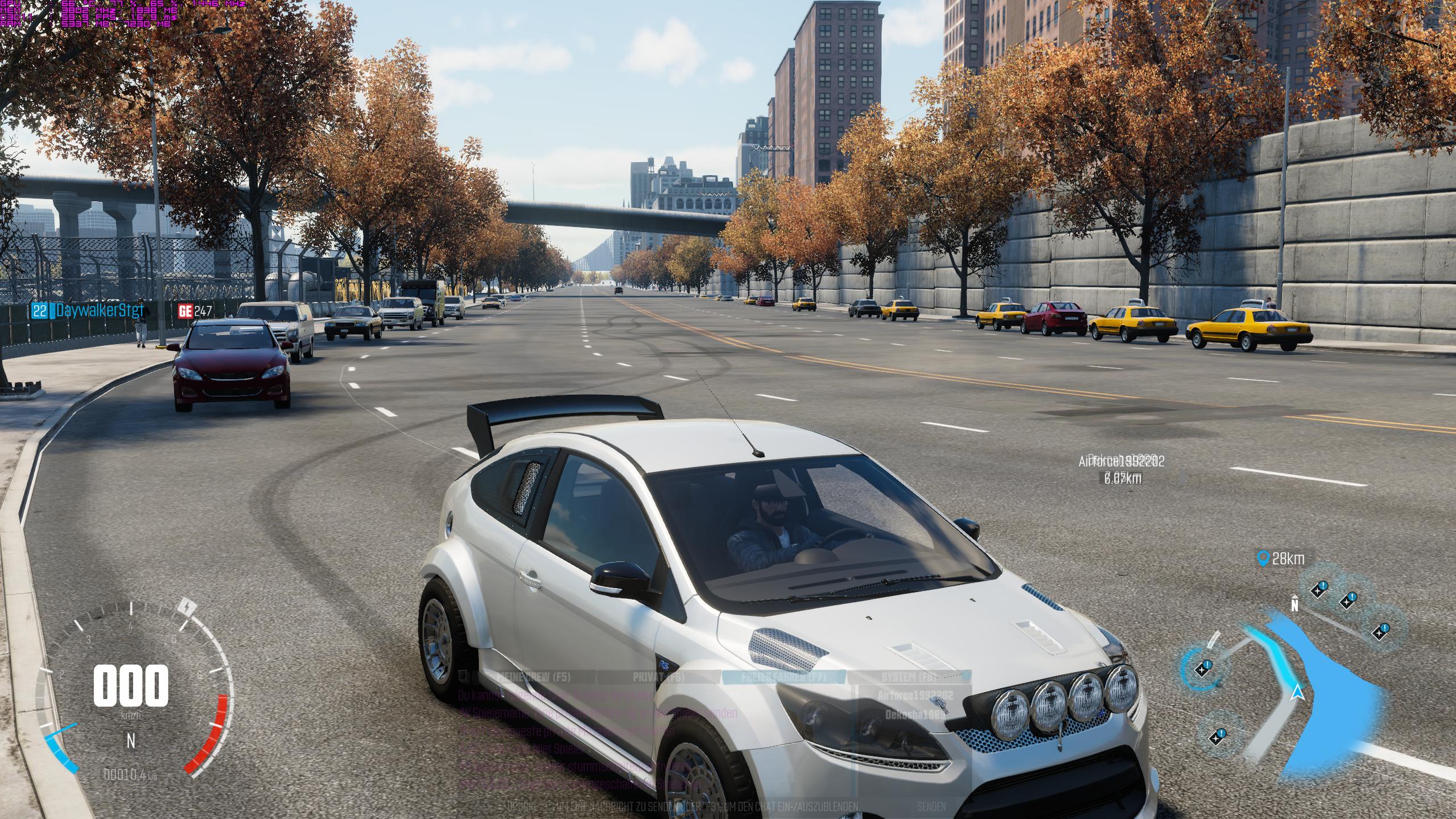

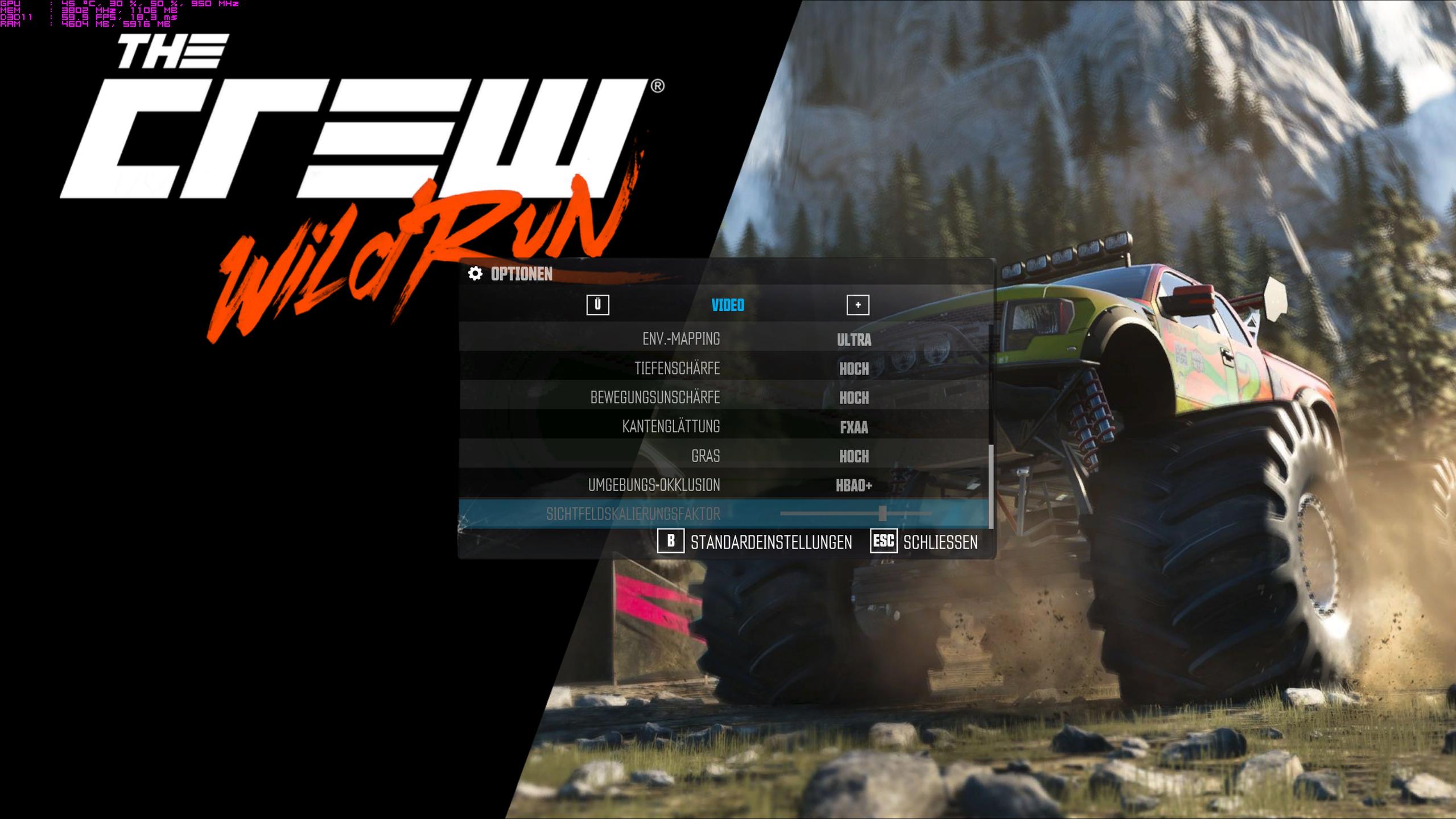

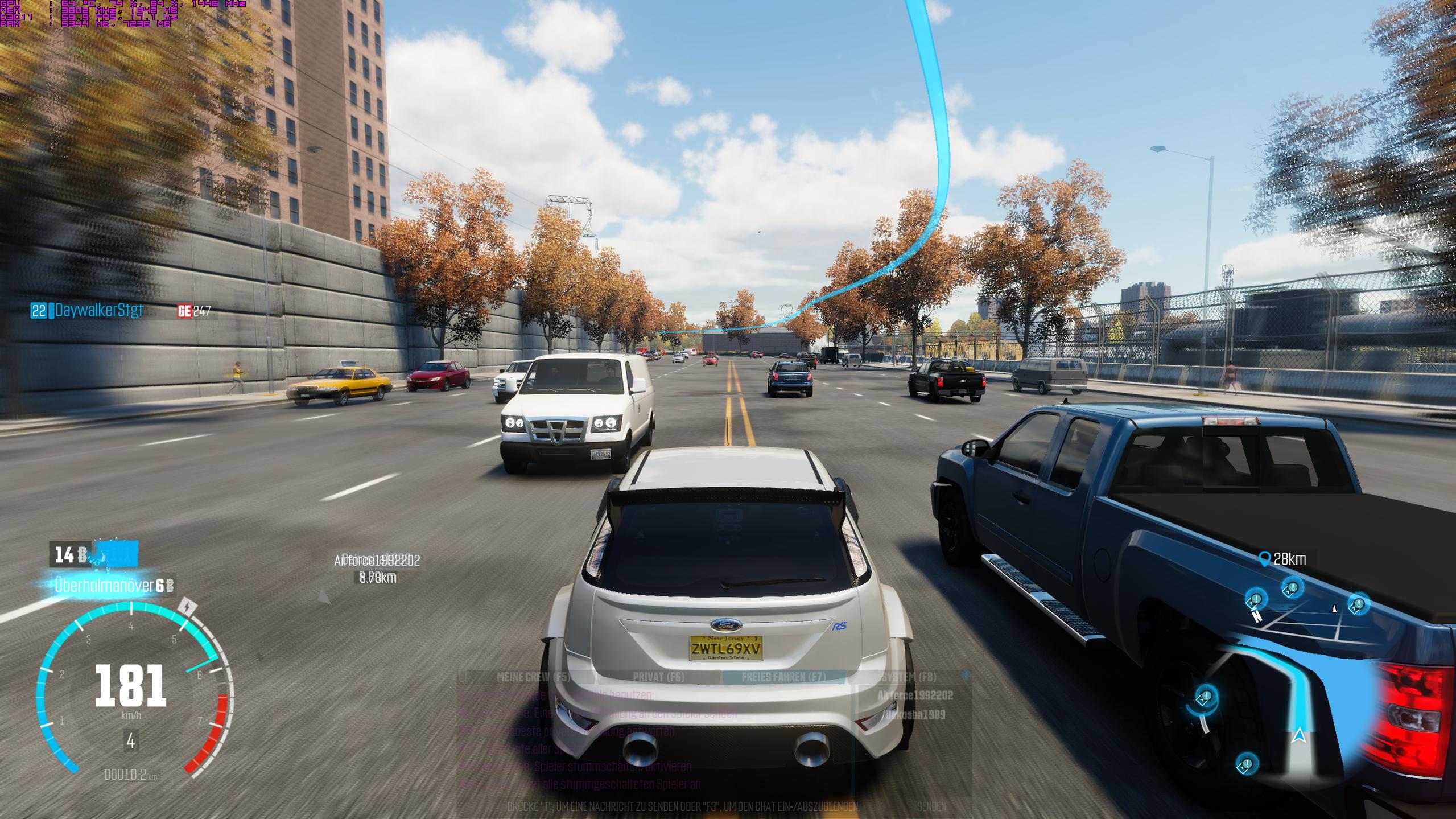

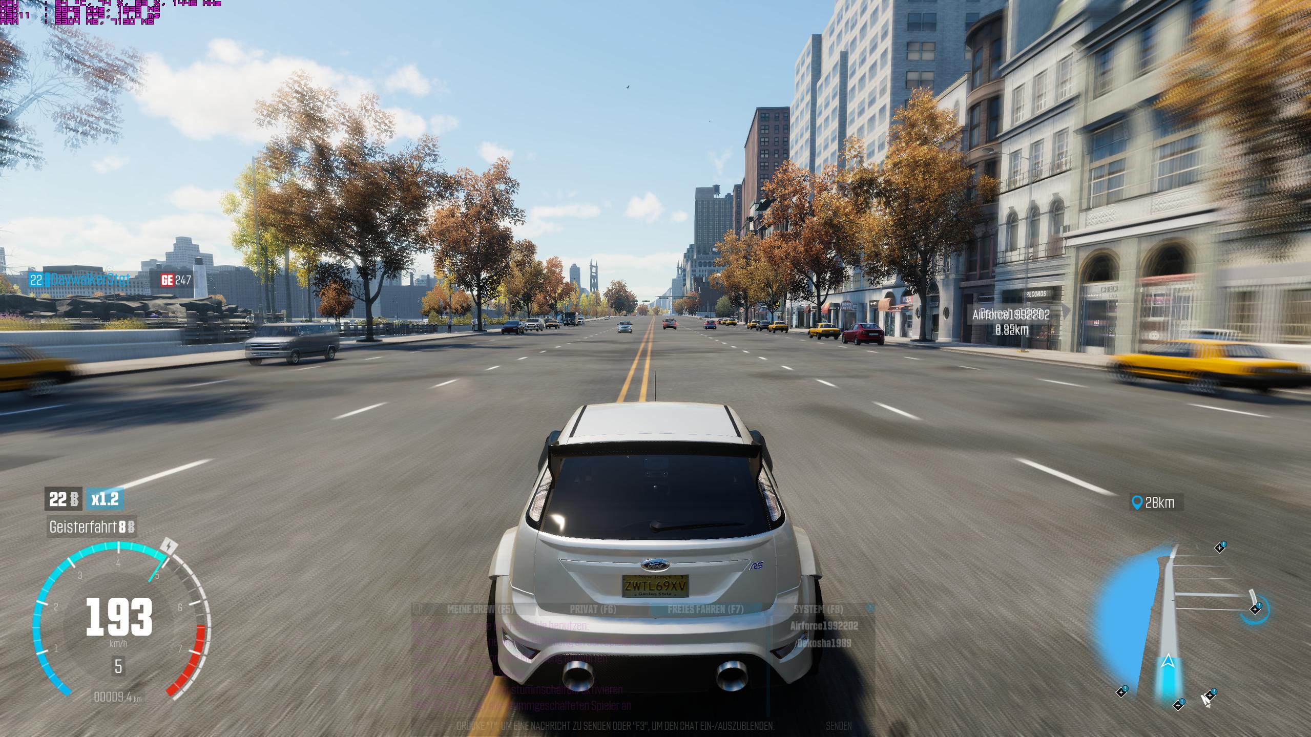

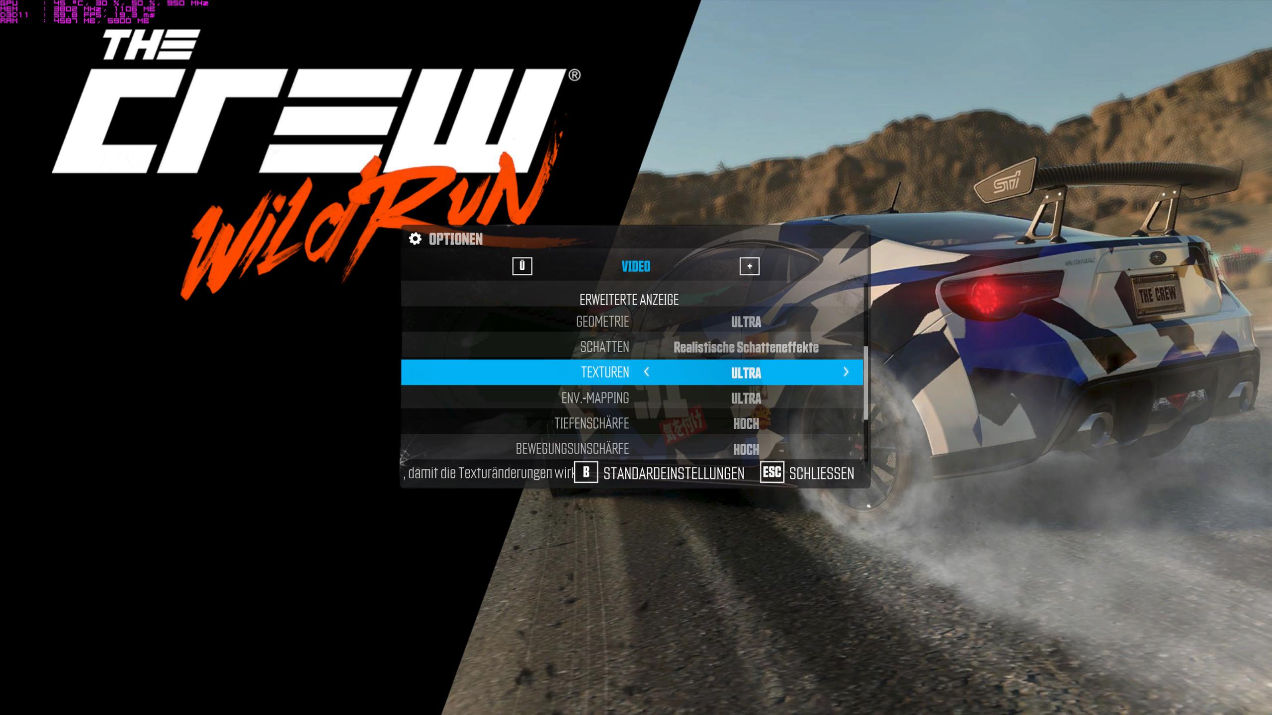

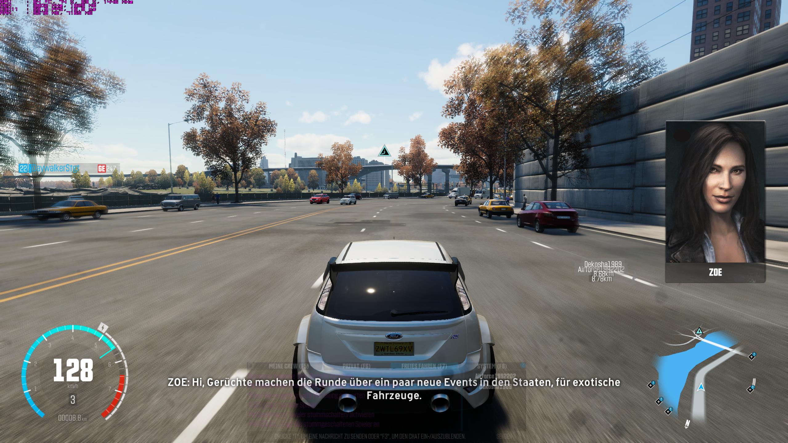

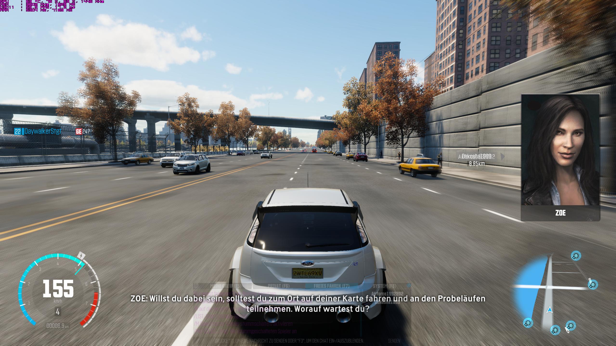

Hi & welcome @CB!
Die GraKa läuft während des Spiels auf "mittel" bei ca. 60% Power und einer Auslastung zwischen 90% und 100%. Teilweise sinkt diese Auslastung aber auf um die 60%...
Überprüfe auch mal während dem Daddeln deinen CPU-Takt, denn ggf. taktet dein Prozi gelegentlich runter & dadurch könnten auch Lastschwankungen an der GPU erfolgen.
Grundsätzlich sind die Anforderungen zu TheCrew eigentlich sehr moderat & das niedrige GPU-Lastverhalten entsteht vorwiegend durch den 60FPS-Lock. Selbst bei mir @1440p wird eine 970er nicht vollständig ausgelastet/~75%, wobei ich jedoch auch FXAA nutze & die restlichen Settings sind auf Anschlag.
Mit 4xMSAA wäre zwar die GPU-Last dauerhaft voll ausgelastet, jedoch würde die Graka dann keine 60FPS mehr gewährleisten können. Beobachte mal deine Komponenten genauer & gebe Feedback -->https://www.computerbase.de/forum/t...en-ein-framedrops-lags.1367247/#post-15947165

Ja, deaktivier mal den VSync & für MSAA nimmst mal testweise FXAA ...:-)

Also ersteinmal vielen Dank für den Tipp mit der Kantenglättung. The Crew läuft jetzt auf Ultra bei ziemlich konstant 60FPS. Wenn ich die Kantenglättung komplett ausschalte geht er nicht unter 60FPS. Grafisch kann ich bisher keinen Unterschied feststellen... Wo sollte der liegen?
