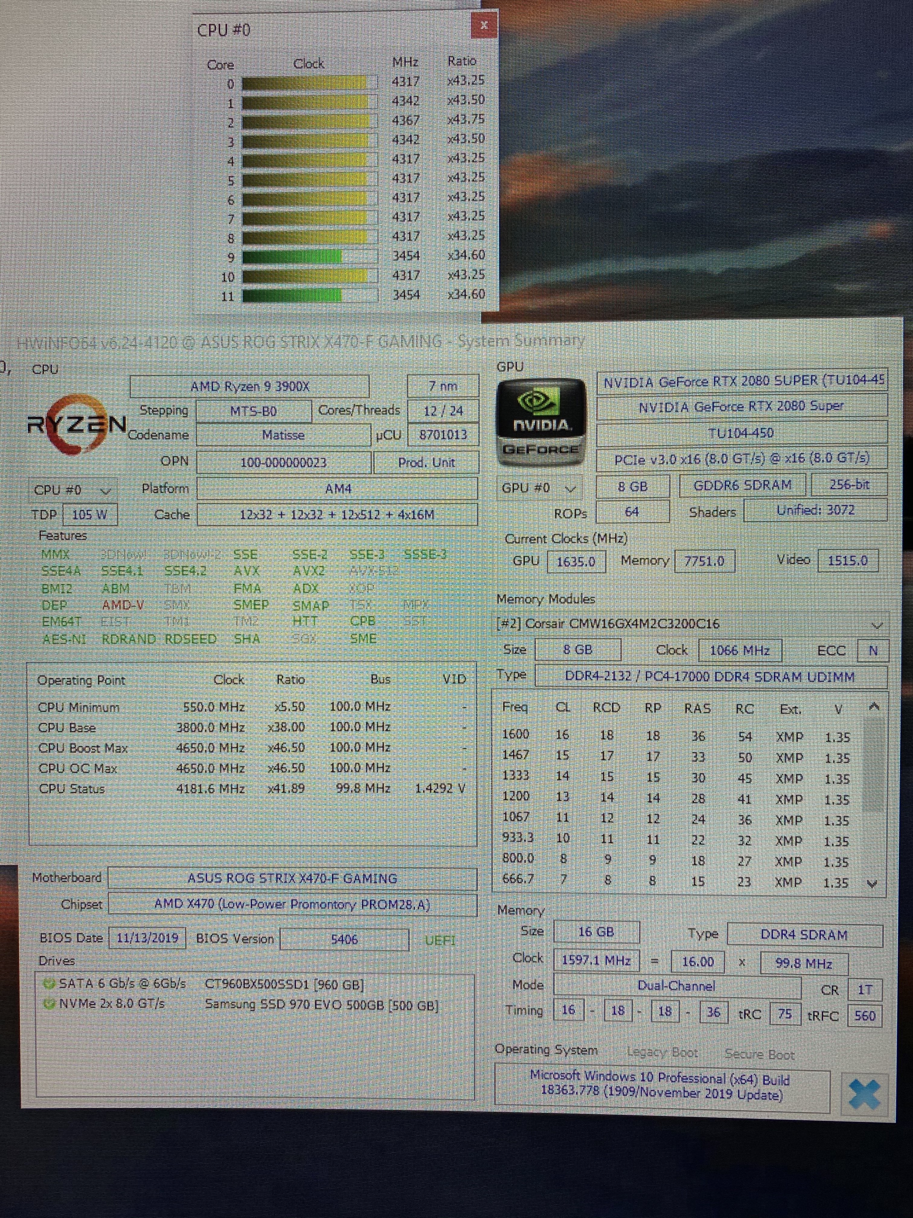

HWinfo nehmen und schauen ob alles stimmt. I.e. siehst du alle Kerne, passt der Takt (insbesondere auch vom RAM), Temps etc etc

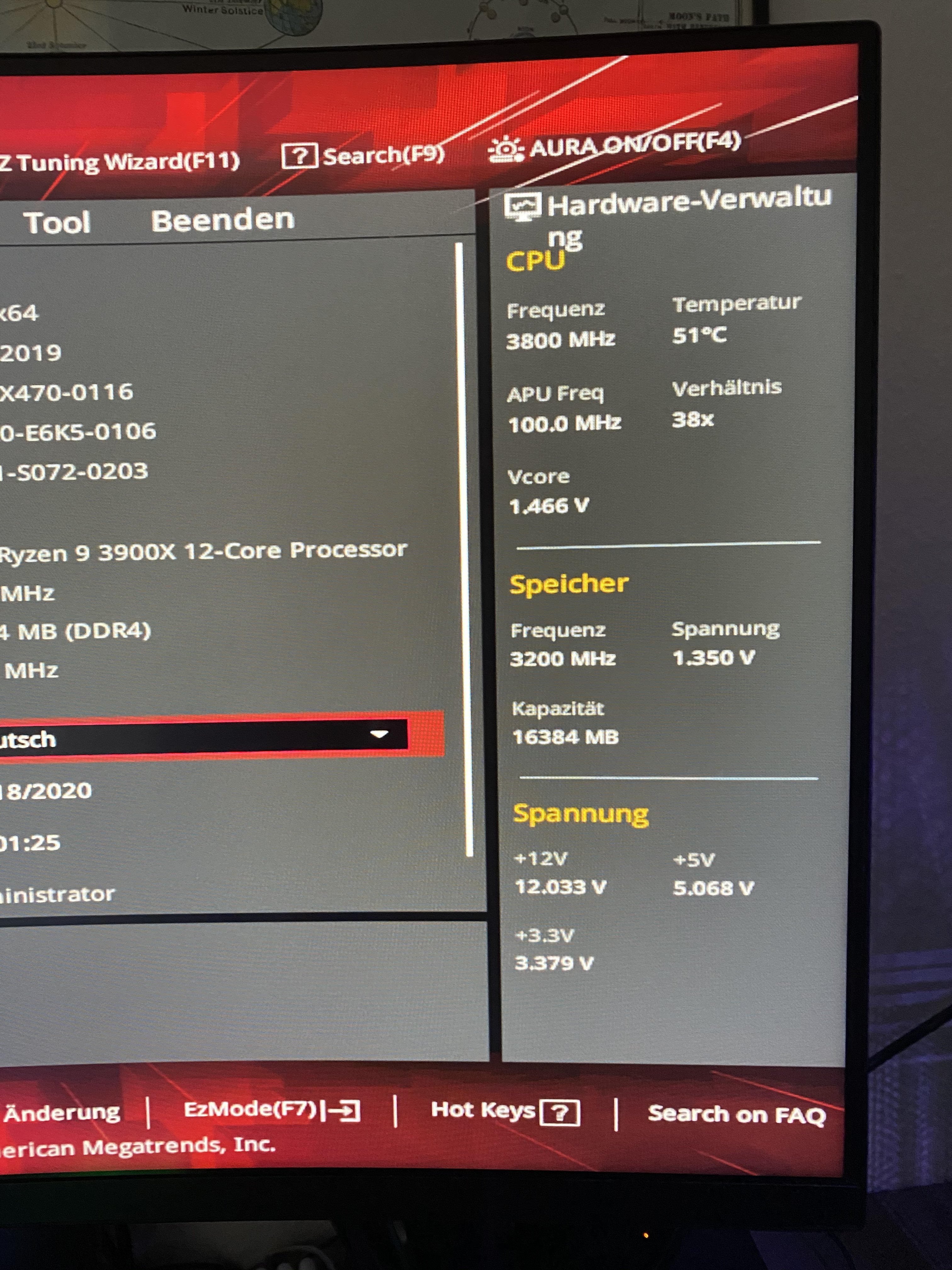

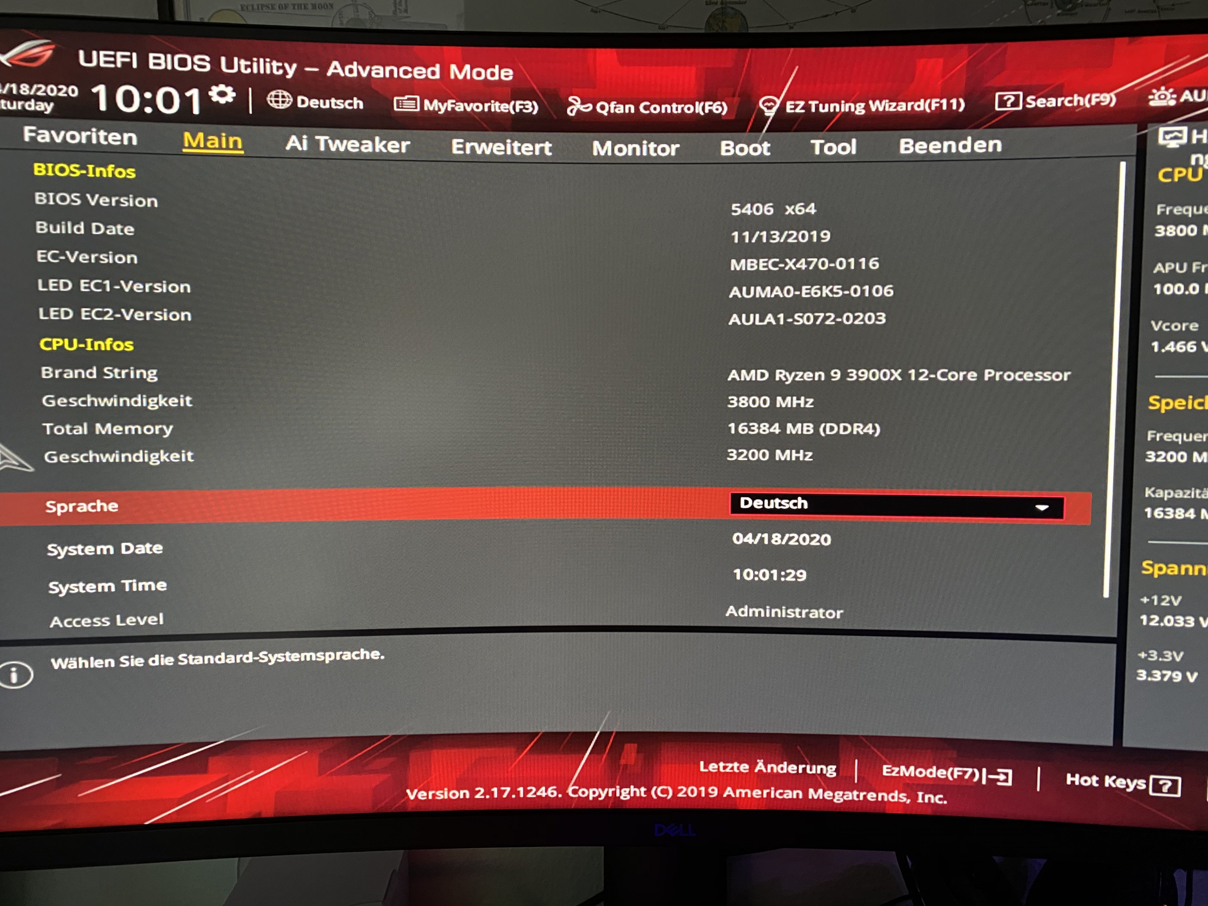

Wieso steht bei dem RAM Typ jetzt 2132? Wobei im Bios auch 3200 eingestellt ist

ja ich weiß im alte setup lief die auch auf 90% Auslastung und hatte sogar mehr FPS und jetzt nicht mehr wieso auch immer...

Wieso 2133? Da steht doch überall 3200, ist doch alles korrekt.
Ich verstehe dann aber nicht was das Problem ist.....
Was kann ich den noch testen und checken?
Schauen ob auch alles stimmt während das Spiel läuft. Kann auch gut sein dass COD bescheuerte optimierungsflags für deine CPU setzt, hab da schon das ein oder System gesehen auf dem das Spiel ohne ersichtlichen Grund läuft wie ein Sack Schrauben.
Vom Grundgedanken her kannst du aber in den wenigsten Situationen mehr FPS erwarten wenn sowieso schon davor die GPU der limitierende Faktor war.
