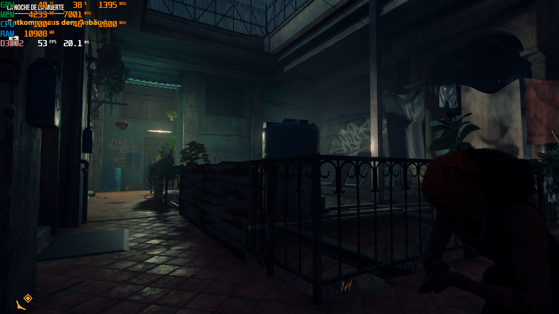

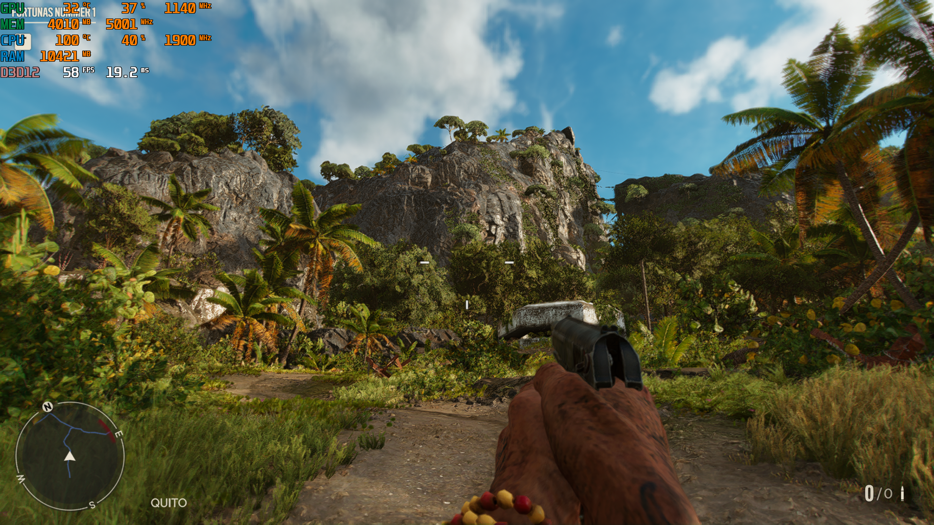

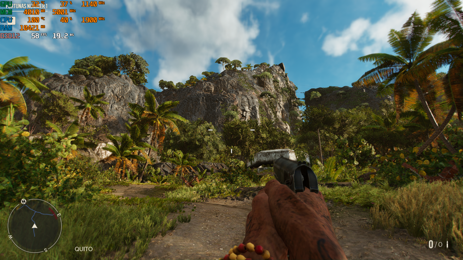

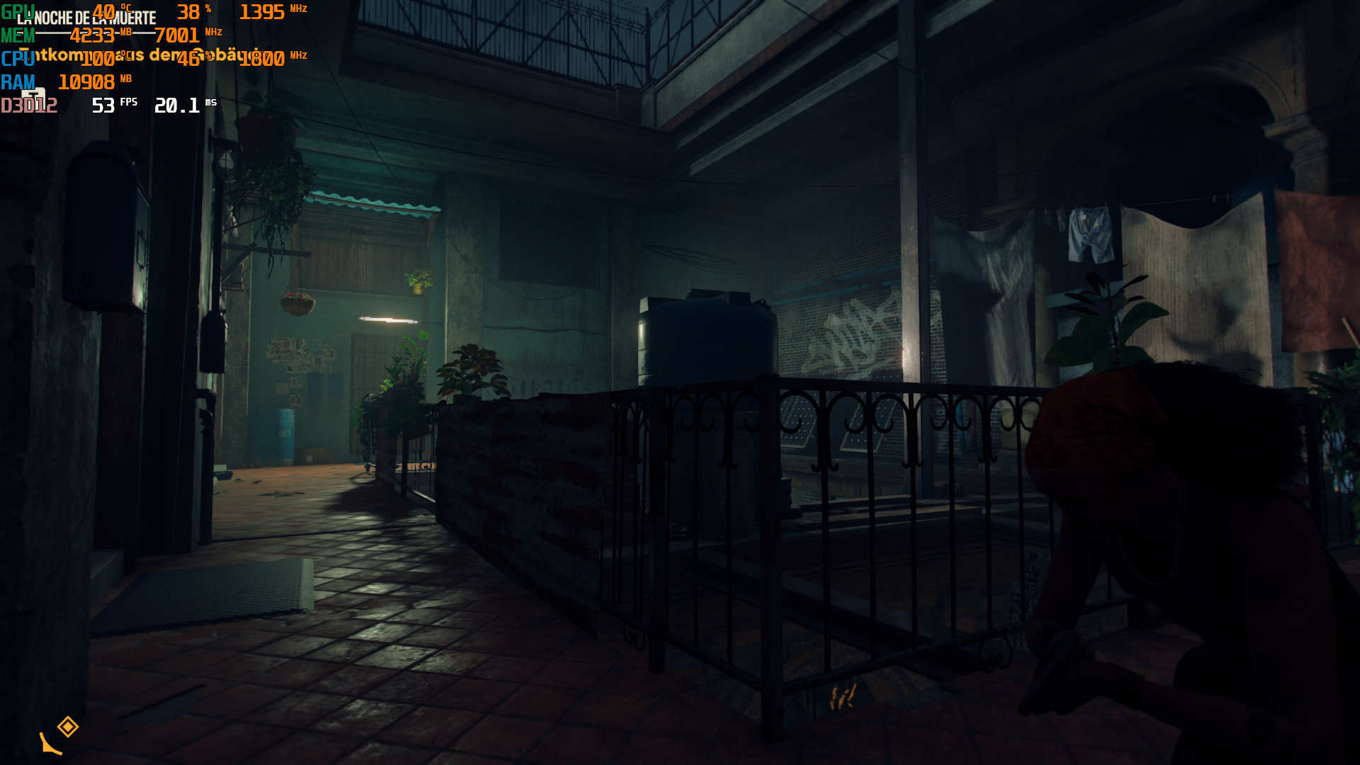

Hallo ich bin neu hier in der hoffung das mir jeamand helfen kann.
Ich habe folgendes Problem seit dem ich mein PC einschicken lassen habe und da das Mainboard+SSD getauscht wurde (windows wurde auch neu installier)weil mein pc nicht mehr angegangen ist aber das mal Aussen vor seit dem ich denn PC wieder habe läuft alles einwandfrei ausser das ich beim Zocken eine Niedrige GPU auslastung habe und alle spiele mit weniger FPS laufen.
Habe mir das neu Farcry6 geholt und bei MSI Afterburner in Benchmarks gesehen das die GPU auslastung niedrig ist sie schwankt ganze zeit zwischen 30-40bereich selten mal im 50 bereich(ein ingame screenshot häng ich dran)und da ich auch ein CSGO spieler bin ist mir direkt aufgefallen das ich bei CSGO mitlerweile nur noch 50 und maximal150 FPS habe und das auch eher selten meistens knapp 100 und gerade in CSGO ein spiel was nicht gerade neu ist mit 100 FPS macht einfach kein spass obwohl ich vor dem einschicken des PC´s Konstant 300-400 FPS hatte hab mir dann auch mal die benchmarks dazu geholt und auch wieder festgestellt das die GPU Auslastung wieder in dem Bereich wie auch bei Farcry.

Sind 100°C CPU nicht etwas hoch? Vermute dass der CPU Kühler nicht richtig montiert worde, die CPU anfängt zu throtteln und daher auch die GPU nicht mehr richtig ausgelastet wird.
mfg
CPU-Limit. Wahrscheinlich bedingt durch die extrem hohe Temperatur der CPU. Da geht der Takt natürlich in die Knie.
Und die 100 Grad Cpu Temperatur kamen dirch nicht komisch vor ?
Lüfter läuft nich oder Kühler hat keinen Kontakt zur Cpu.
Schau halt mal nach ob der Lüfter auf dem Cpu Kühler läuft und ob der Kühler noch korrekt sitzt
Was für ein Kühler ist verbaut? Luftkühler oder AiO?
Da ist auf jeden Fall was nicht in Ordnung.
Durch die hohen Temperaturen drosselt deine CPU ihren Takt ganz massiv um nicht zu überhitzen. Dementsprechend wird sie langsamer und deswegen hast du so eine schlechte Performance.
