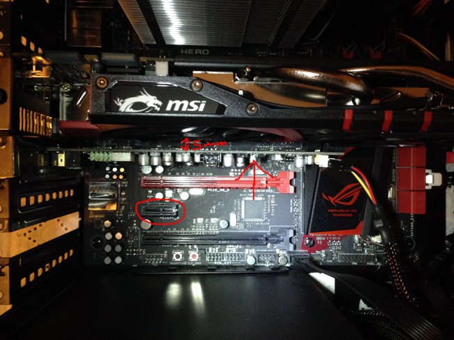

So da melde ich mich wieder zurück, vielen Dank erstmal für die zahlreichen Ratschläge, habe so einiges nun probiert, daher hats etwas länger gedauert. Keine Sorge die Alufolie habe ich weggelassen =)
Folgendes habe ich Schritt für Schritt nun ausprobiert:
1. ASUS Soundkarte direkt an den Hauptstrang des Netzteils (Diskettenlaufwerk Stecker) ohne weiteren Abnehmer angeschlossen. Zusätzlich auch noch mit alternativem Adapter (dickere Isolierung) (kein Abhilfe)
2. Soundkarte mit Tesafilm den Kontakt zum Gehäuse getrennt. (keine Abhilfe)
3. Frontpanel angeschlossen. (keine Abhilfe)
4. Umstecken kann ich die Karte leider nicht, da der andere kurze PCIe über der Grafikkarte und vor dem Macho Kühlkörper ist. Der untere PCIe Slot für Grafikkarten hat außerdem leider nur 8x und nicht 16x wie der Erste.
5. Onboard Soundkarte aktiviert. Keine Spulengeräusche hörbar, allerdings ist die Soundqualität naja.
Vorerst werde ich die Asus für Sound und Onboard fürs Mikro benutzen.
Die ASUS Xonar DX scheint ja leider extrem empfindlich zu sein...
Die Grafikkarte würde ich nur sehr ungerne zurückschicken, da das Spulenfiepen wirklich seeeeehr minimal ist (bis 500fps getestet, man hört nur leises zirpen), nur leider verträgt die sich wohl nicht mit der Soundkarte.
Was ich gerne noch wissen würde, wie schafft ihr es bei ausgeschaltetem Mikrofon-Boost trotzdem noch gehört zu werden?

Habe jetzt noch zwei letzte Tests durchgeführt.
1. Netzteil aus dem Gehäuse entnommen, um dies als "Strahlungsquelle" auszuschließen. (keine Änderung)
2. Soundkarte noch näher an die Grafikkarte in den Slot gesteckt. Es mag lustig klingen, aber das Geräusch hat deutlich an Lautstärke verloren, das soll mal einer verstehen :freak:
Allerdings möchte ich die Soundkarte jetzt auch nicht so dicht an der Grafikkarte haben, die kann so leider kaum atmen.

Steck die Xonar in den PCI-E 2.0 ganz unten rein ( den meinte ich von Anfang an ), in den langen wo auch die Grakas rein kommen. Nicht in den Kurzen x1
Die kleinen Pupser machten sowohl bei meiner xonar dx als auch bei der essence mehr ärger als alles andere. Warum weiß ich nicht, die Teile verstauben daher stets bei allen Brettern die ich habe, nur schlechte Erfahrung mit gemacht, egal ob Asus, Gigabyte, Asrock, MSI...
und ist schon im untersten Slot eingebaut.
Oder hattest du damit den PCI-E 2.0 gemeint, und ich gehe vom x1 aus :D?
Der Letzte deshalb, weil es ( selten ) aber vorkommen kann, dass wenn man den zweiten nimmt ( bei dir der rote ), der erste Slot auf x8 gestellt wird, wo auch die GPU ist, was beim letzten Slot der eh nur x4 hat, gar nicht der Fall ist.

Habe auch nochmal die Soundkarte in den untersten Slot (in den langen) eingebaut, bis auf einen Bluescreen und einiges Softwarefehler (AI SUite), welche ich erst nach dem 3. Booten beheben konnte, hat das leider auch nichts geändert.
